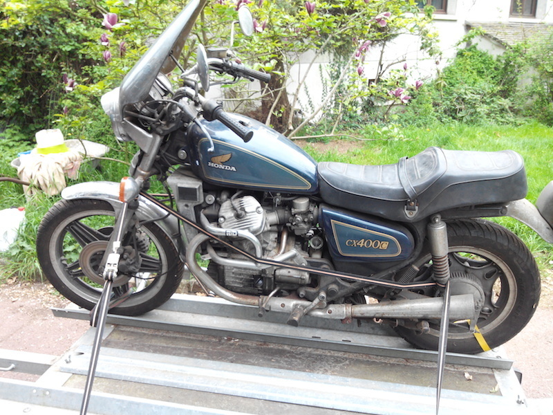

Donc pour commencer j’ai acheter une CX 400 C de 82 à 73000 bornes et qui
n’avait pas roulé depuis 10ans.. :languebellemere
La voici le jour de l’achat (la photo est flateuse):

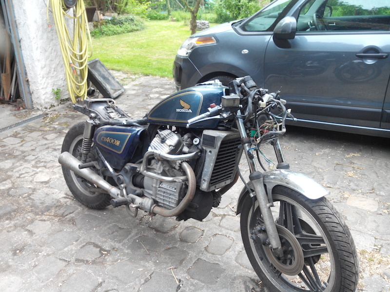

Après une giclé de gasoil dans chaque chambre, je commence à démonter le jour même pour voir
la tronche qu’elle a sans le saute vent et le guidon en corne de vache. :o
C’est vraiment impressionnant comme la moto peut e transformer extrêmement vite.

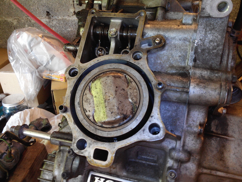

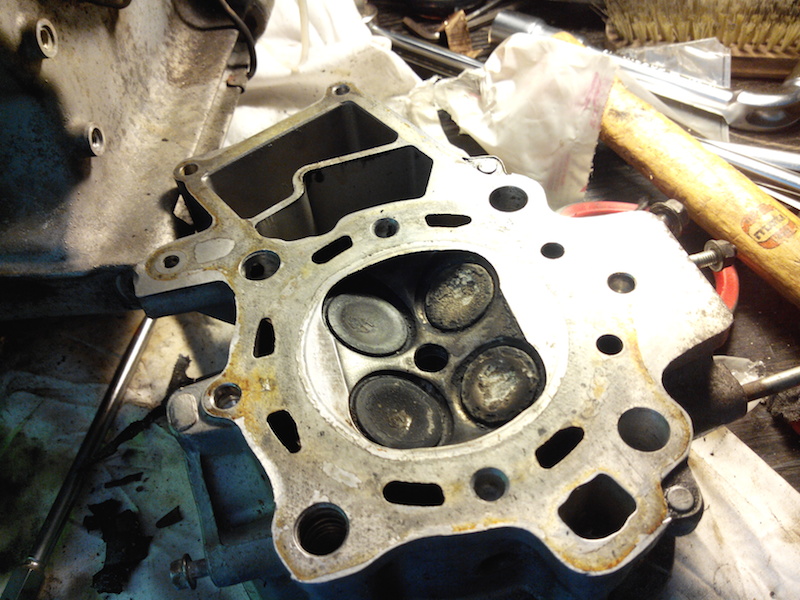

Je profite d’avoir le moteur à porté de main pour changer aussi le joint de pompe à eau et faire un rodage des soupapes qui avaient une sale tronche.
Nettoyage des pistons et verif des chambres qui sont niquels.
Le moteur une fois remonté à été testé sur un banc d’essai maison (une palette et le faisceau électrique direct dessus).
Deux coup de démarreur et VROUM! Le moteur se réveil de dix ans de sommeil. :dansez:
Je ne m’amuse pas trop longtemps ça fait un bruit d’avion :chut2 et puis l’échappement libre c’est pas se qu’on fait de mieux pour le moteur..

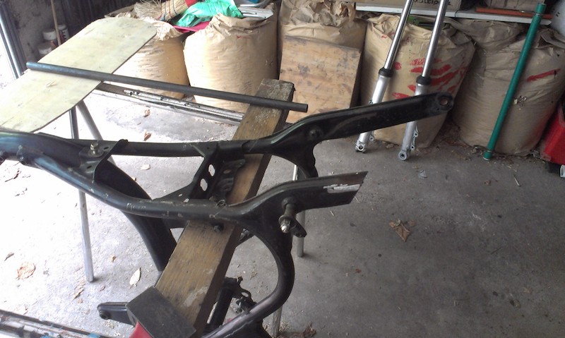

Une fois le moteur tournant, je me suis attaqué au cadre, le mot d'ordre
que j'enlève un max sans faire trop dégâts irréversibles. Donc j'adapte, je crée des pièces,
mais je ne modifie pas l'existant.
Mais ça c'est jusqu'a arriver à la boucle arrière, et là c'est plutôt compliqué de faire avec l'origine
mon but étant d'avoir une selle toute plate.
Je sort donc la disqueuse, attention je n'en donne pas à tout va le but étant de ne pas trop attaquer le cadre.
J'ai hésité longtemps juste faire sauter la patte de renfort et de la refixer a ras sans couper plus la boucle mais j'aurais eu une selle de 70 cm... :non
Du coup j'ai pris un peu sur le cadre aussi:
Un petit coup de cintrage de tube au sable et on soude une boucle la plus simple possible.

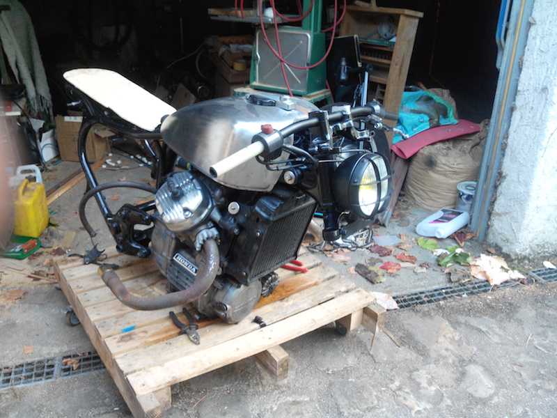

Une fois le cadre, le bras oscillant et deux trois pièces repeint, je commence la remonté histoire de voir la tronche de l'ensemble.
On peut voire le guidon et le phare de tracteur nouveaux arrivés! (prêtez pas attention au bazar mon père à récupérer des machines-outils
ça prend une place folle quand c'est pas installé) :)
On peut aussi voire que le réservoir à changé de couleur, passé à l'acier brut brossé (à la main siouplaît!)
Mais je vous montrerais ça avec de belles photos!

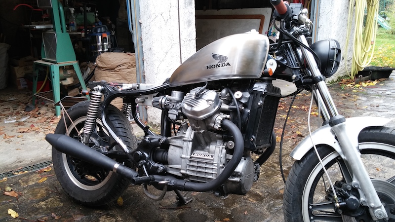

Des petites nouvelles, enfin la suite de l'avancée du projet.

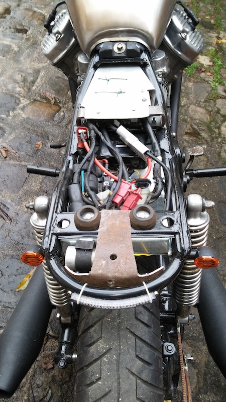

Donc une foi que j'ai commencé à remonter le cadre sur la moto j'ai du pensé
au schéma électrique. J'avais pour but de pas tout modifier et de garder un maximum de l'origine.
Je l'ai juste raccourci de 40cm sur sa partie la plus longue. Tout le farta je l'ai mis sous la selle,
et pour que ça soit au sec et pas trop moche, j'ai fais une petite boîte en tôle que je peindrais plus tard.
On peut voir l'attache de selle qui est cette grosse plaque rouillée à l'arrière. Pas de panique
elle sera poncée traité et peint dans pas très longtemps.
Juste derrière le réservoir, la plaque qui soutien la batterie lipo et le contact de clef.
Une petite vue de côté pour voir l'épaisseur du tout. Et au niveau du régulateur, pour l'instant il est sous la boîte
en tôle, mais vous pensez que je peut le mettre à l'intérieur ou pas?
Vous pouvez voir aussi le support de plaque prototype qui sera sans doute bientôt le définitif, un peu fait à l'arrache
en fer à béton! :lol:

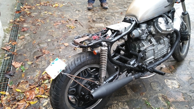

On voit la ligne d'échappement toute fraichement repeinte qui garde sa boite à fumée!

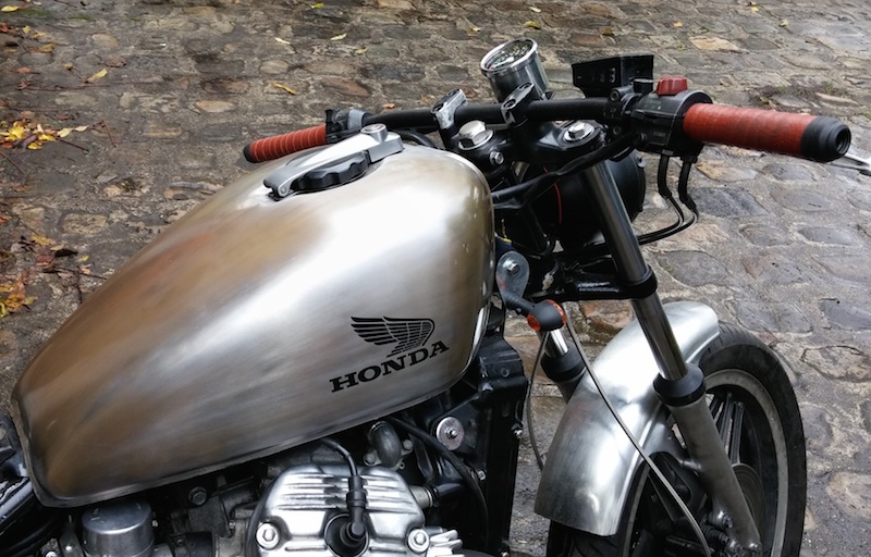

Voilà aussi je réservoir et les nouvelles poignées fait main avec le skaï qui ira sur la selle.
J'ai récupéré des autocollants qui on été placé sous le vernis direct sur le réservoir nu.
Une dernière photo pour voir la globalité de la moto. Dites moi ce que vous en pensez,
j'ai du oublier des dizaine de trucs, donc si vous avez des questions n'hésitez pas!
Dites moi ce que vous en pensez, moi je retourne préparer le cul de selle!
A bientôt !

jolie le réservoir!
la peinture sur les pot, pas sur que sa tienne avec le temps mais faut essayer.
belle realisation aussi.

Pour le regul, j'ai fait comme toi : à l’extérieur en dessous, car j'ai peur que ça chauffe trop enfermé...

super sympa, j'aime bien ton réservoir. Tu l'as juste poncé et verni?
bonne continuation
EloiDesBois
Messages : 45
Enregistré le : jeu. 06 mars 2014 21:40
Localisation : 91640
Message par EloiDesBois »
Pour la peinture sur les pots j'ai mis de la motip haute température 800°,
il parait que c'est assez costaud, je vous tiendrais au courant niveau usure!
Yes ça marche le régulateur je vais le laisser comme ça alors!

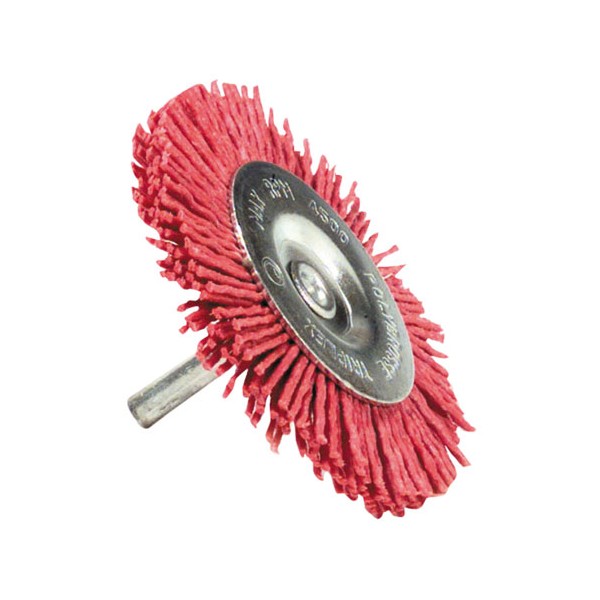

Pour le réservoir j'ai utilisé une brosse nylon pour perceuse du type
Avec ça j'ai pu enlevé toute la peinture d'origine qui devait être sur au moins 4 couches!
Ensuite j'ai fais des allez-retour le plus droit possible pour donner un bel aspect acier brossé!
Attention après c'est manip' du résé au gants car ça rouille assez facilement au touché des mains moites!
Ensuite autocollants Honda récupérés sur un site spécialisé et 4 couches de vernis.
J'ai eu la crétine idée de mettre du vernis acrylique qui à fait rouillé très légèrement la surface du reservoir!
Ca fait une sorte d'aspect anodisé brun c'est assez jolie au soleil mais je garde un oeil dessus au cas où ça attaque un peut trop
le métal mais ça a pas l'aire de bouger depuis 2 mois.
