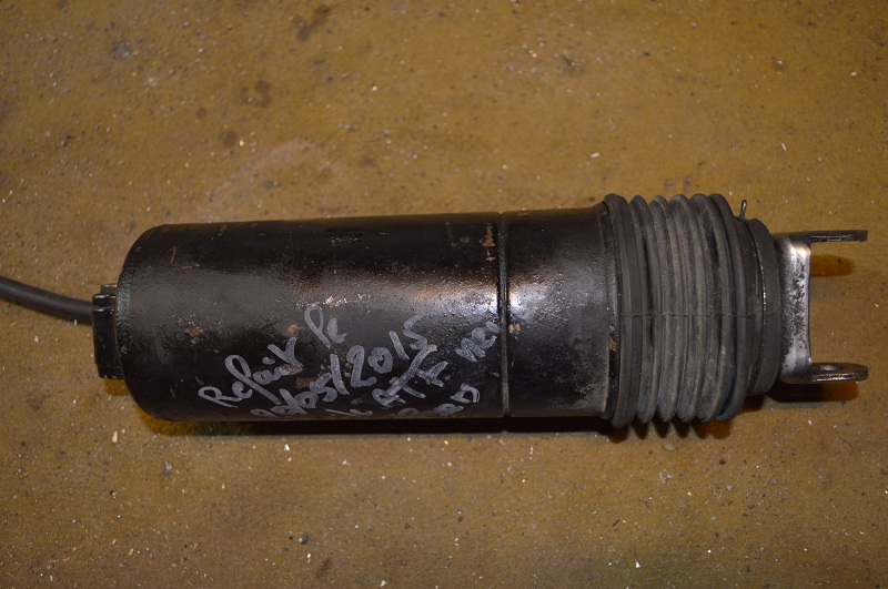

le voici :
mais je laisse une réserve car j'ai remarqué une très légère trace d'huile au niveau de la connexion du tuyau.
est-ce parce je l'avais mal nettoyé avant entreposage , ou bien a-t-il une petite fuite...
cette dernière serait étonnant car avec quasi 5bars , depuis une semaine il aurait sûrement plus perdu.
je l'ai nettoyé et je vérifierai çà demain .
