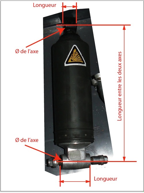

Alors quoi les gars, y'en a pas un qui a un amorto de démonté... sur les 12000 (au moins) membres de hondacx.com ? :cry:
Je vais faire les recherches pour trouver un amorto d'autre bécane pour l'adapter,
mais il me faut les dimensions précises.. :wink:
J'ai eu 2 réponses d'autres modèles, mais ce serait cool d'avoir les vraies de la 650 CXE... :up
Allez, c'est un petit geste pour les motards, mais un grands pas pour les CXmens..... :rock-n-roll

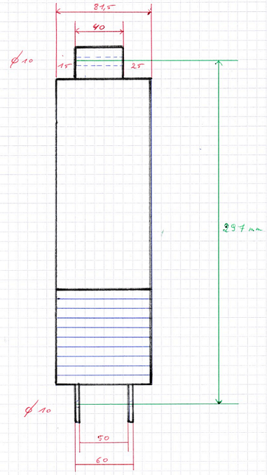

Si ce sont les mêmes que la 500E,j'en ai un démonté !
Si ça se confirme je prendrai les mesures avec plaisir !
bartofer
Messages : 471
Localisation : Péault - 85320
Message par bartofer »
Je viens de contrôler les parts list des 500 et 650,
quelques références changent, mais apparemment,
les amortisseurs sont les mêmes...
Je pense qu'au niveau des dimensions, ça doit être pareil,
ou tellement similaire que ça devrait convenir...
Donc, je veux bien tes cotes si tu as quelques minutes... Merci
:up
Voilà pour les mesures : (attention au décentrage de la fixation supérieur)
Si il faut d'autres mesures pas de soucis !

Merci, c'est super. :zboing-zboing
Dès que j'ai trouvé, je vous passe le modèle correspondant... :genial:
