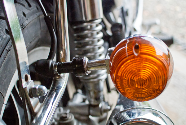

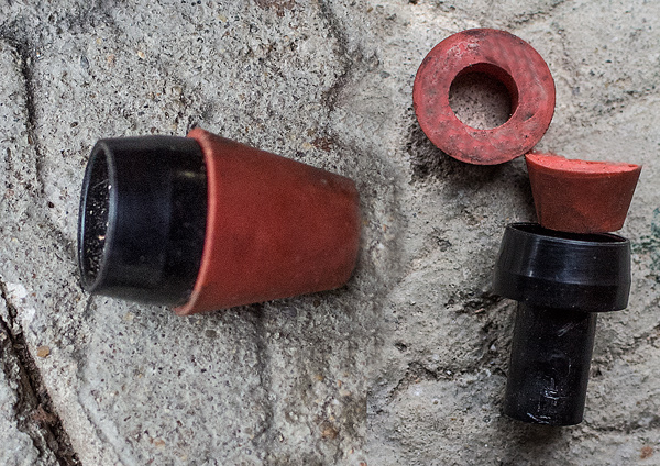

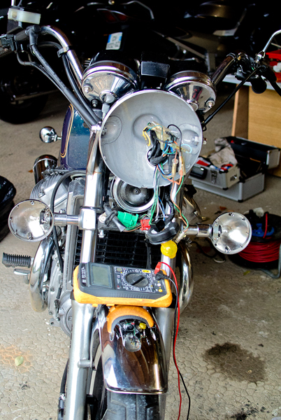

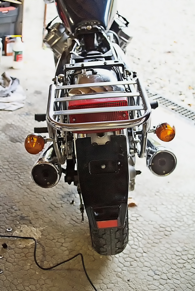

En désespoir de cause, j'ai remplacé les clignos arrières par ceux d'une routière en bricolant une fixation plus stable avec des patins récupérés dans mon bric à brac. Les tubulures s'ajustaient parfaitement et les cônes en caoutchouc remplissent bien leur office d’anti-radiations. J'ai revu toute la partie electrique, filerie, gaine thermo, capuchons de récup etc.. J'ai pu ainsi récupérer un clignotant arrière pour remplacer le gauche avant qui était complètement massacré et aussi remplacer les joints pourris. Maintenant, ça clignote...
Le porte bagage, garde boue et feu arrière ont été complètement rénovés etc...

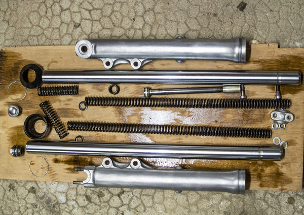

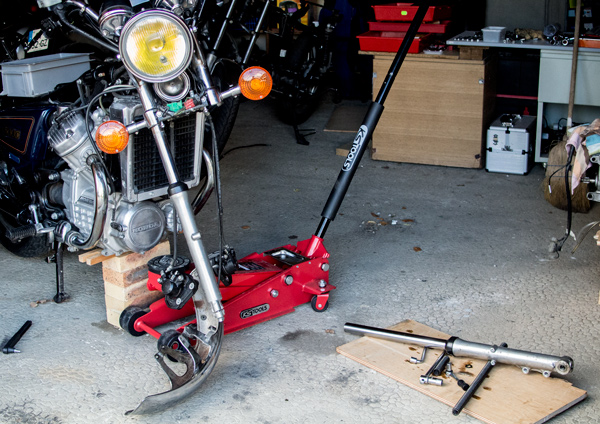

Ça y est, j'ai attaqué la fourche.
Premier bras, le premier ressort et la rondelle ont traversé le garage. Pour le deuxième, j'ai pris la précaution de bloquer le tube dans son fourreau en position complètement sortie avec un serre joint et des protections bien adaptées pour ne pas endommager le tube. Pas de problème... ( à retenir, si l'on a un T sous la main, c'est aussi une solution).
Par contre, je ne savais pas que l'on pouvait remplacer l'huile par du goudron...
Autrement, un mal de chien pour retirer l'un des joints spi qui était complètement collé sur le fourreau. Dans la précipitation, je ne savais plus où se logeait le tout petit ressort pour l'amortissement en extension
. Heureusement qu'il y a deux bras. J'ai mieux compris où celui-ci se montait en démontant le tout prudemment...
Sinon, c'est surtout le polissage des fourreaux qui m'a pris un temps fou. Ce n'est pas le top mais c'est mieux qu'avant.
