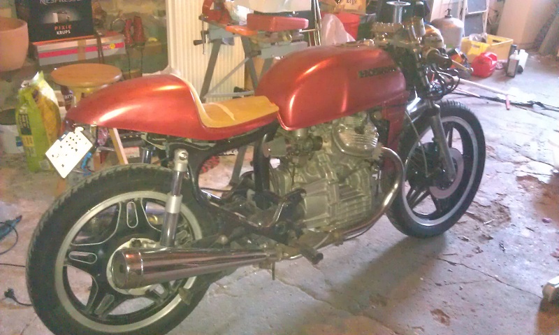

Comme vous me l'avez beaucoup réclamé dans ma présentation je prend quelques minutes pour vous présenter mon projet de Café Racer.
Voila l'engin après son achat à un membre de cette communautés :
Elle a eux le droit au traditionnel désossage :
J'ai ensuite démonté décapé et repeint le cadre ( opération que je déconseille aux novices comme moi ) je ne suis pas "du tout" content du résultat et la peinture est bonne à refaire, ( j'ai peint dans mon garage de mon ancien appartement bien trop poussiéreux le rendu est super, malheureusement la peinture est très fragile :x

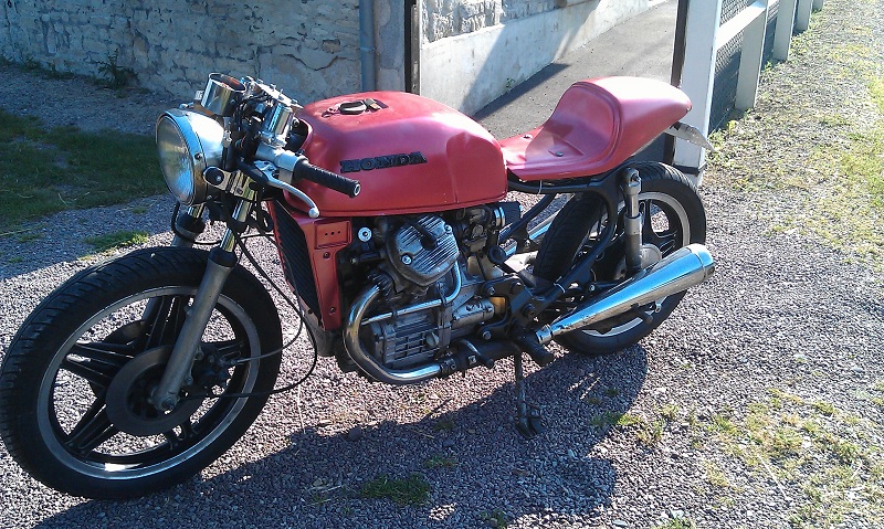

J'ai opté pour garder le phare d'origine pour le coté "Old School" je l'ai doté d'un magnifique bol IKEA le rendu est plutôt sympa ( astuce trouvé sur le net ):
j'ai ensuite acheté un dosseret de selle et un phare arrière (je n'est pas de photo du phare ).
montage à blanc pour voir la ligne d'ensemble :
je passe pas mal de détaille mais voila comment elle était à la fin de l'été dernier:

Bah t'as pas trop mal avancé quand même.
Pour la peinture, sur les photos ça fait bien :)

Ouaip sur le principe le rendu est super mais bien trop fragile !

mouai elle a une bonne gueule celle ci!! :binouze:
Bonne continuation.........C'est en se lançant dans un projet qu'on se rend compte de nos lacunes et qu'on apprend.Courage

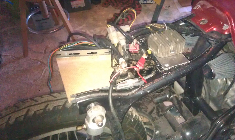

rangement lectrique sous la selle et tableau de bord .
Les photos arrivent ! ( prise avec mon porable (:s )
Confection d'un plateau pour poser le cdI les cables et la batterie :
C'est un brin le souk mais je voulais voir si le tout passé.

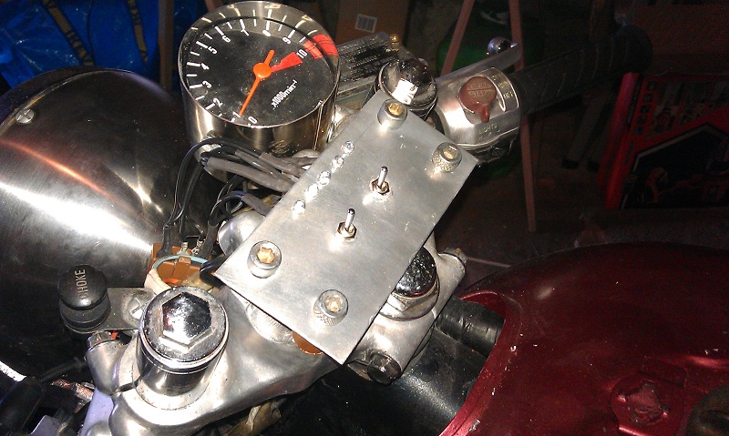

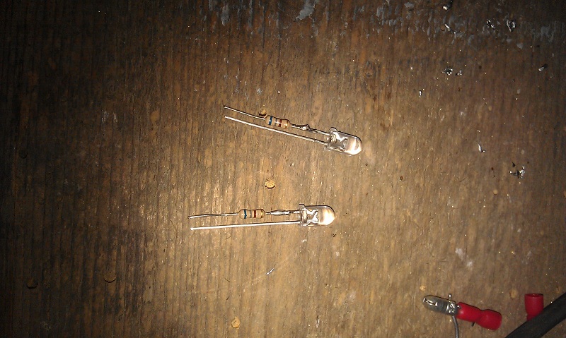

Quitte à rester dans l'electrique changement du tableau de bord,changement des ampoules en LED !
Pour ceux qui veulent passer aux led ,pensez à bien mettre une resistance en serie pour ne pas faire griller les led , la résistance doit être de l'ordre des 500ohms pour ma part j'ai utilisé des 680 standards pour être sûre de mon coup.
Petite photo du rendu après montage :
Et voila un bel espace vide en dessous de la selle et un tableau de bord tout neuf :

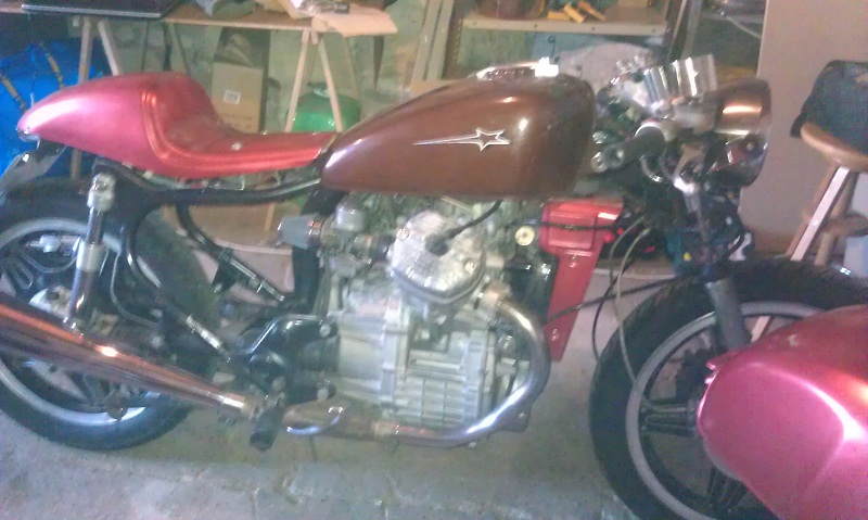

problème de ligne, comme je l'ai dis j'ai reçu mon réservoir ce matin,
j'ai deux choix soit je garde l'ancien avec un coté moins retro soit avec un réservoir custom, vous en pensez quoi ?

vraiment je prefere celui de la routiere pour un cafra. Il me semble plus harmonieux car plus longiligne. Après le custom en fait une bitza a la mode Wrench, mais c'est plus un cafra. :)

Beau travail, mais je suis du même avis que TOROK concernant le réservoir. :D

autant d'habitude pour les café (donc avec le petit dosseret) je prefere le rese de routiere. autant sur la tienne, la forme du dosseret s'accord plus avec le custom je trouve.
