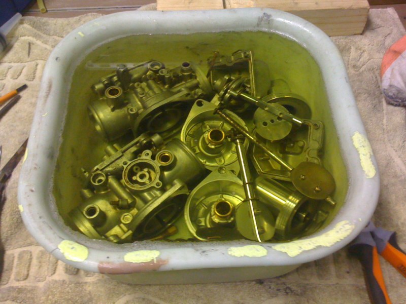

Bonsoir, Aprés avoir fait mijoter mes pièces de carbu dans la lessive Karcher pendant plusieurs jours,

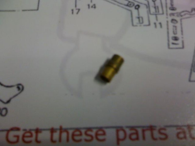

j'en suis au remontage mais il me reste une piece :( , et je ne me rapelle plus ou elle va.

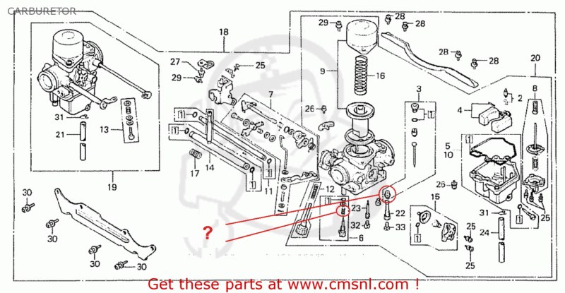

Ici ou là?
Merci de votre aide

Houla tu as bien trop démonté arghhhh. Tu vas avoir des petits soucis avec les volets, puisque les vis de fixation ont un petit point de sertissage. Si tu regardes bien tu vois qu'un coup de pointeau est donné dessus, attention à ça. Sinon pour ta pièce, dommage que je ne vois ça que ce soir, je dois avoir un carbu de démonté quelque part, mais ça pourrait bien être celle qui va sur la 22. Seule solution, démonter les gicleurs pour en être certain. Si tu n'es pas pressé je peux te dire ça la semaine prochaine au plus tard, pour avant il faut espérer qu'un autre sache.

le puis de l'aiguille d'un boisseau! reguarde au niveau du passage d'air dans les carbus; et les volets, moi j'ai mis des btr, bien serrées, car c'est un endroit qui attire la rouille, et le cruciforme là... un coup de frein filet si tu as un doutre, moi j'en ai pas mis.

Messages : 4657
francois.bibe a écrit :le puits de l'aiguille d'un boisseau! .
+ 1
Ça m'est arrivé aussi.
Pour voir où ça va c'est ici que ça se trouve ! :lol:
