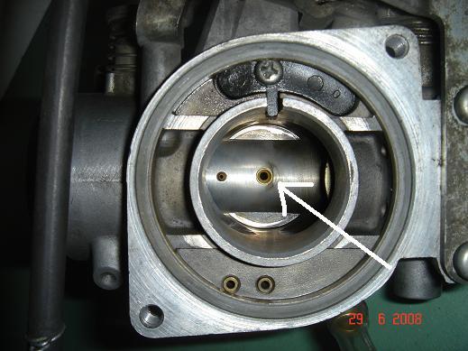

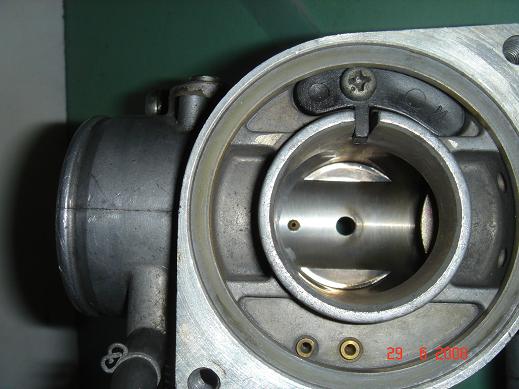

Et en remontant voila ce que j'ai vu : au desssu le carbu gauche vu de dessus sans la cloche et en dessous le carbu droit .
Au jeu des 7 erreurs vous avez trouvé ?
Ben oui, sur le carbu droit il manque ça :
Cette partie du puits d'aiguille est normalement emmanchée en force dans le corps du carbu et là, elle avait disparu !
Après récupération de la pièce sur une vieille rampe , j'ai remonté le tout et ma CX a retrouvé toute son allégresse !:)
Je n'ai jamais retrouvé le puits d'aiguille manquant, donc, quand vous démontez vos carbus, attention à tout ce qui tombe et observez bien attentivement avant de remonter ! (j'ai démonté/remonté deux fois avant de m'apercevoir du manque ).
Ce qui m'étonne c'est que malgré cette tare, elle démarrait bien et acceptait quand même de tourner ! :o

ça, c'est le diffuseur ou puit d'aiguille!
cette pièce qui est apérée à l'aiguille permet un dosage correct ou presque du rapport air-essence.
Si cette pièce est absente, c'est la cata!
Attention aux coups de soufflette et aux projections de pièces dans des endroits mal rangés et mal éclairés!
C'est comme ça qu'on perd des petites pièces!
