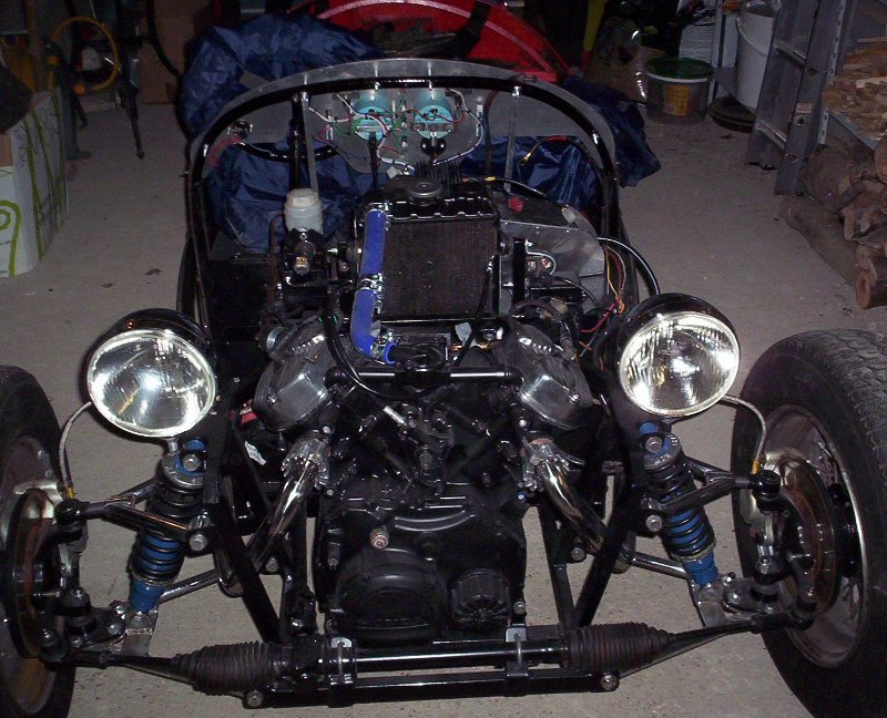

ce week end probleme sur mon 3 roues a moteur cx
jusqu a present il ne depasse pas 5000 tr/mn donc installation d un boitier ignitech
dimanche essai fonctionnement de l allumage redevenu normal merci ighitech
par contre tout de suite la temperature d eau monte et reste presque au max - ce que j avais deja eu les 5 premiers kiometre lors de l avant derniere sortie puis c etait redevenu normal
je m arrete 20 mn et en repartant temperature bien baissee , au bout de 3 km elle remonte a fond donc je roule relax a 50/60
et la POUM et je prends 3 litres d eau pas trop chaude (heureusement)dans la tronche
la durite cote droit s est arrache du tube ou est fixe le thermostat sur la photo j ai entoure en jaune
maintenant je cherche a comprendre pourquoi
est ce simplement le collier qui etait deserré
aparemment il y avait de la pression cat le bruit a ete le meme que celui d un tuyau d air qui se detache avec plusieurs bar dedans
le vehicule est equipe avec un radiateur de suzuki monte devant
que me conseillez vous de faire pour eviter que cela ne se reproduise merci

Si air il y a dans un circuit d'eau, elle va avoir tendance à aller au point le plus haut du circuit, sur le montage original, c'est par la soupape du bouchon de radiateur qu'elle est évacuée parce que c'est le point le plus haut du circuit (c'est par là aussi, qu'on le rempli).
Là sur le montage d'Eric, il me semble que le haut du radiateur Suzuki est positionné sous le niveau de la pompe à eau, à mon avis la pompe doit brasser toute l'air du circuit qui se réfugie dans le partie haute du moteur, l'air en chauffant rentre en surpression et pfff...

Ce qu'il y a de bizarre, c'est que l'on ne voit pas de bouchon de radiateur. Est il bien caché?
Et où se trouve le vase d'expansion?
