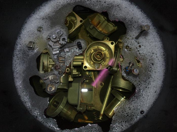

donc dépose de cette foutu rampe de carbu qui pisse l'essence, et qui me posais des soucis de démarrage, la dernière fois que la cafetière faisais ses premiers kilomètres sur route !!!
ouverture complète des carbu, je rencontre un problème au niveau des membranes, pas de petit joint torique au niveau du petit trou pffff va falloir que je chope ça je ne sais ou, m'étonne pas que ça tournais mal, sinon j'attends ma commande de réfection carbu.
En attendant ça va tremper dans la lessive karcher pendant au moins 3 jours
une fois que se sera résolu, on attaquera la dernière phase final !!! la peintoure didiou !!! et se sera fini de chez fini cette fois !!!

le colis est arrivé, je vais pouvoir mettre mes carbu à neuf, tout est nickel, même les petits joints torique des membranes de richesse sont dans le sachet, trop bien...
vais mettre a tremper les carbu et remonter tout ça, par contre je ne suis pas la du week-end grrrr je pars demain pour lyon pffff et rentre dans la nuit de dimanche a lundi re pfffff !!!!!
Hâte de remettre a nouveau la cafetière en route moué !!!

Ca trempe hahahahah !!!!
samedi se sera remontage !!!
Messages : 1799
Carbu remonté ce soir, pas eu le temps avant hihiihhi
changement des vis par du BTR que j'ai trouvé au boulot ( donc gratuite les vis ) je vais remettre la rampe en place pour que samedi la cafetière pète a nouveau !!!!
j'espère une bonne fois pour toute que mes souci de carbu seront réglé didiou !!!
