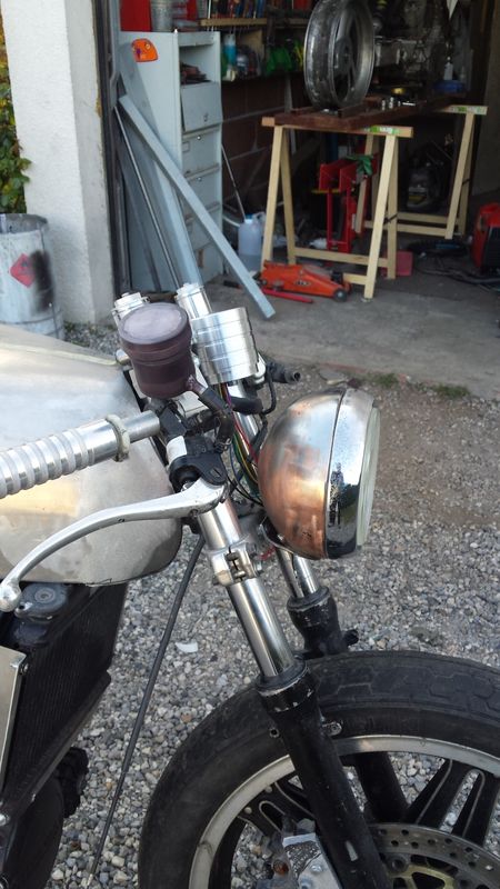

quelques news.

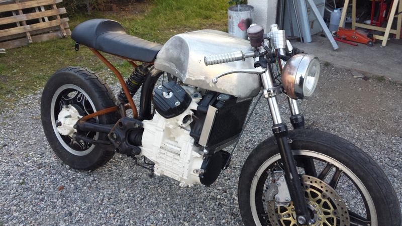

Bon, je suis débordé min colonel, pas mal de projets pro (décos d'avion de chasse et autres) à boucler pour hier comme d'hab donc plus trop de temps libre sans compter les commandes de casques pilotes à peindre en urgence!
Donc j'ai un phare, j'ai reçu ma selle de 125 mash (pas mal pour le prix!) et ça commence à ressembler à quelque chose
par contre je vais devoir revoir l'assise et le cadre arriere du brelon car un poil haut et la ligne se retrouve chargée ..., et une petite modif du radiateur est en cours.
J'ai trouvé une paire de jantes de 650 CX qui trainaient sur le coincoin à pas cher, du coup, passage au frein à disque à l'arriere!
une petite photo en attendant (le phare est juste posé, il sera un poil plus bas et en avant...)

comme j'ai bien avancé sur mes autres projets, j'ai un peu bossé sur le 500 aujourd'hui .
le phare est installé. j'ai commencé à poncer le chrome pour faire apparaitre la couche de cuivre.

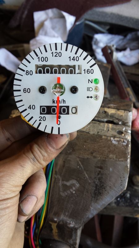

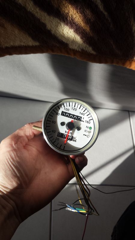

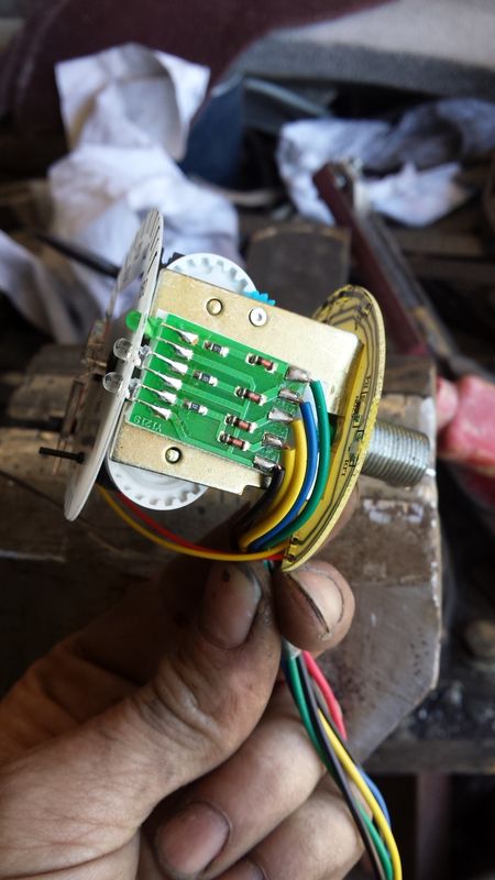

puis je me suis penché sur le cas du compteur. comme le neutre a sa propre masse, j'ai donc décidé de revoir un peu le compteur.
j'ai commencé par le démonter:

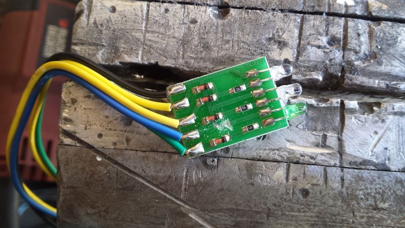

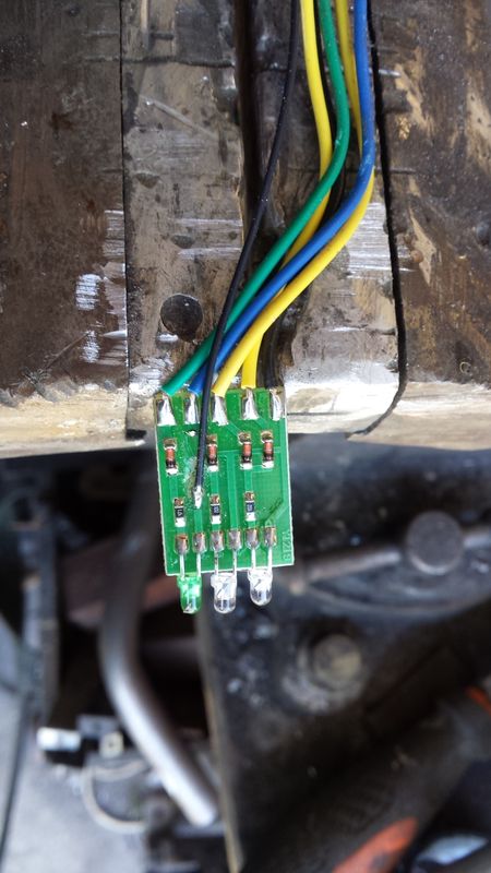

puis voici la plaque avec les DEL d'instrumentation. la verte correspondant au neutre
une fois démontée ( tenue juste prar un double face miroiterie) j'ouvre le circuit de masse de la DEL du neutre (juste gratter avec une pointe pour couper la continuité)
puis j'étame un nouveau fil qui sera la nouvelle masse de mon neutre

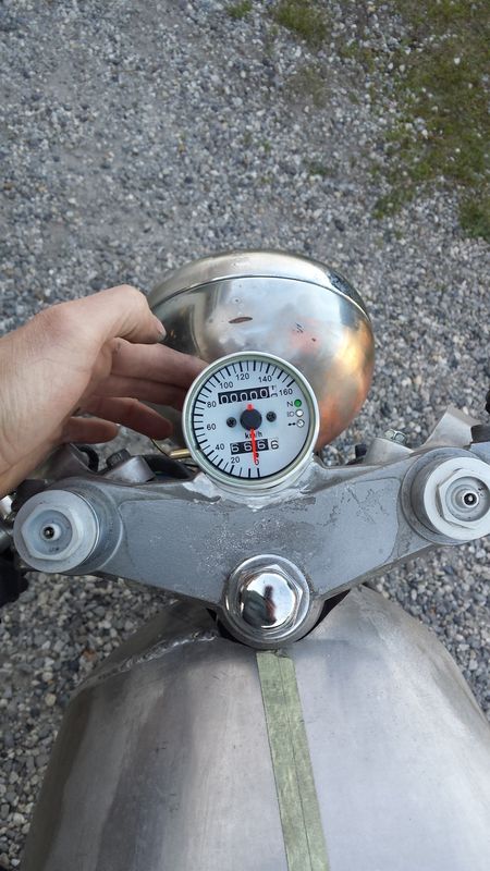

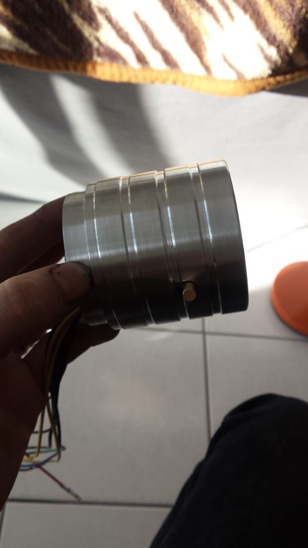

puis je me suis amusé à tourner une nouvelle cocotte de compteur:
une fois en place sur l'engin:
Bonsoir
Jolie ta coque de compteur!
160,c'est pas un peu juste comme vitesse maxi? :(

je sais . j'attends les premiers essais routiers pour avoir les vitesses réelles. du coup je ferais un fond de compteur perso en fonction des resultats ;)
Et si je 'bloque ' le compteur je reprendrai un compteur 220. on verra le moment venu...

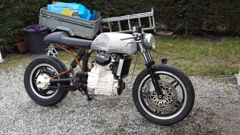

jantes de 650 CX reçues.
aprés deux trois petites modif, la jante arriere est déja en palce.
pour l'avant, j'attends le pneu et les roulements..
