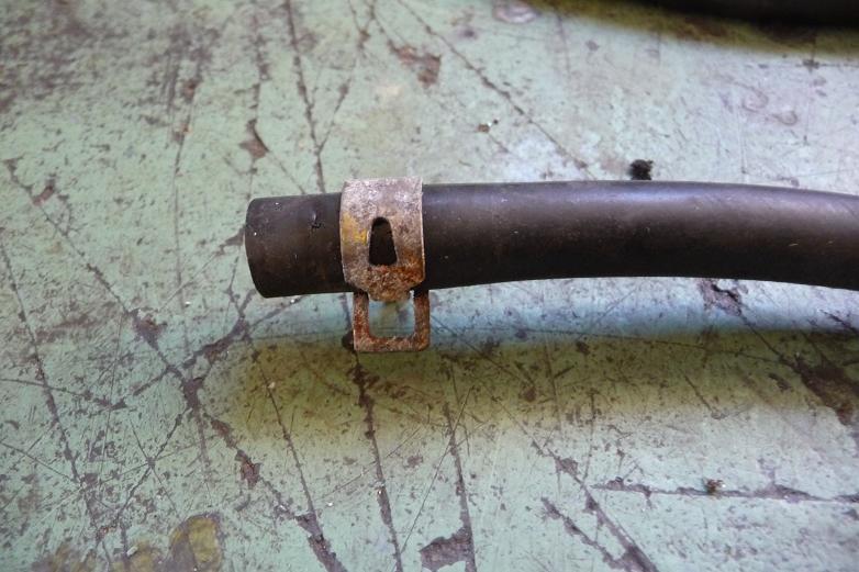

Ma fuite ne venait pas du joint mais de la petite Durit de remontée du liquide depuis le couvercle de pompe à eau vers le carter du calorstat.
Comme elle était très minime, le liquide suintait de manière invisible le long du carter de pompe à eau et déposait délicatement quelques gouttes pile à l'endroit où débouche le trou qui goutte quand le joint est défaillant !
Avec le collier de fixation, la lésion était invisible..........

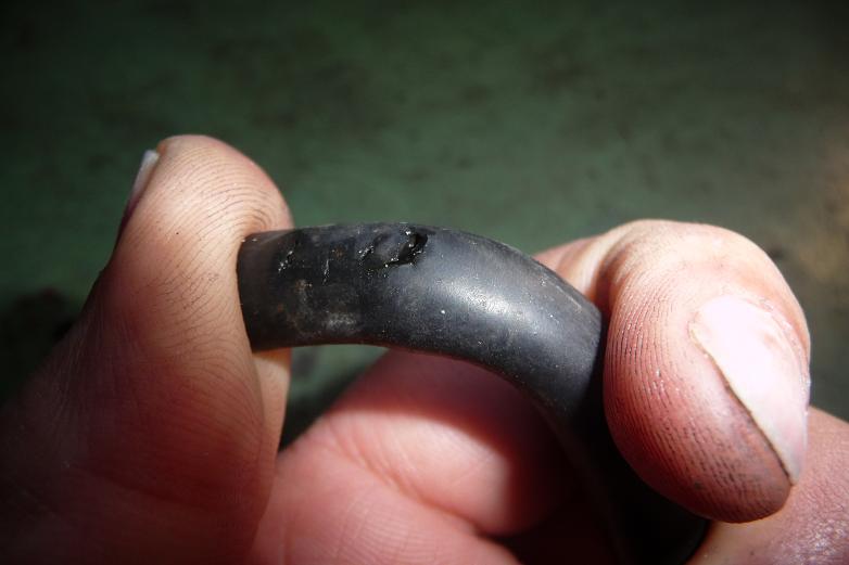

............mais sans le collier, on constate immédiatement l'étendue des dégâts !
Le démontage de mes carbus (avec les contorsions nécessaires pour les sortir) a élargi la déchirure sur la Durit et permis de localiser ainsi la fuite.
Moralité : quand vous voyez des gouttes de LDR sous le trou du carter de pompe à eau, avant de tomber le moteur pour changer un joint de pompe à eau qui pourrait bien être innocent pour une fois, inspectez minutieusement cette petite Durit ! :lol:
