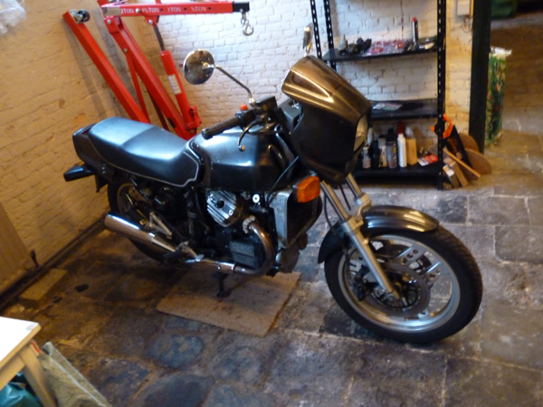

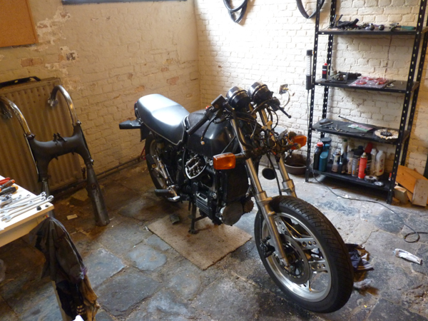

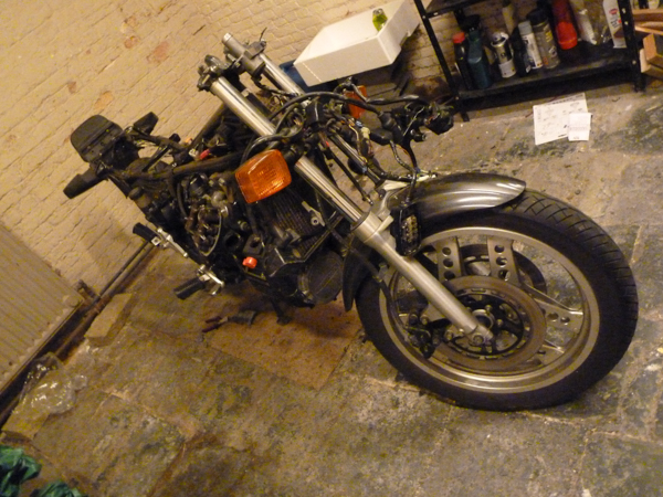

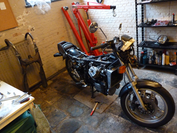

Voila, voila après plusieurs jours d'impatience, j'ai finalement du temps et je me lance aujourd'hui à changer le look de la bête.
Cx650E, qui m'a été offerte par un pote qui n'arrivais plus à la redémarrer, 1984 et légérement dépareillé depuis. 25.000kilomètres au compteur et après remise en route, un moteur qui semble tourner très bien à nouveau.
Je suis allé faire quelques emplètes chez motobits, un gars qui a tourné au long des années un vieu hangar en caverne d'alibaba des pièces moto.
Et hop! On commence à démonter. :hehehe

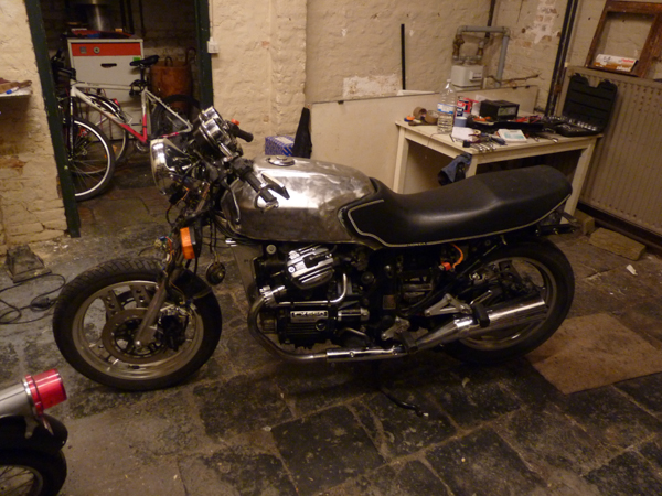

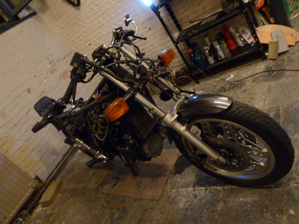

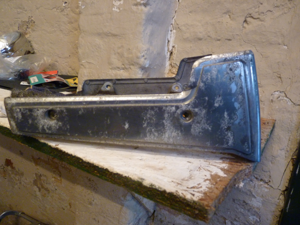

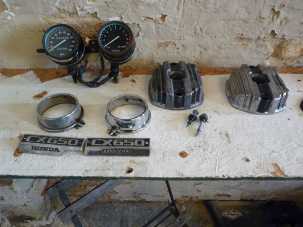

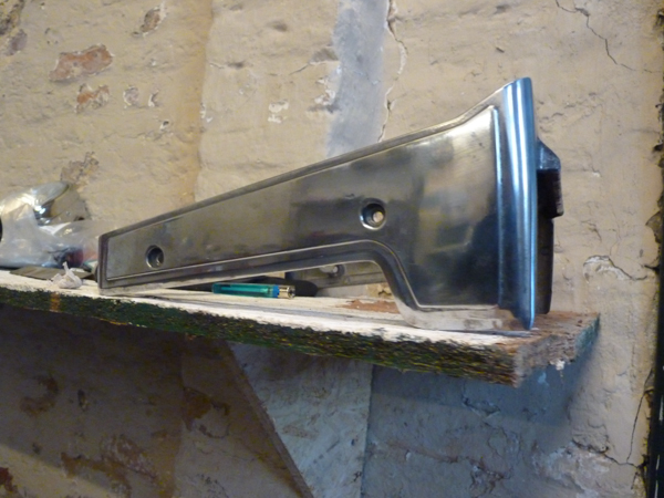

Bonsoir ainsi j'ai eu le weekend pour avancer le projet,
Encore plus de démontage :)

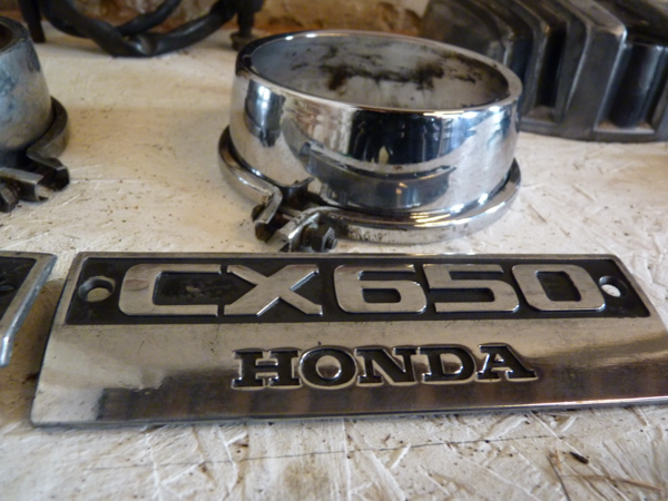

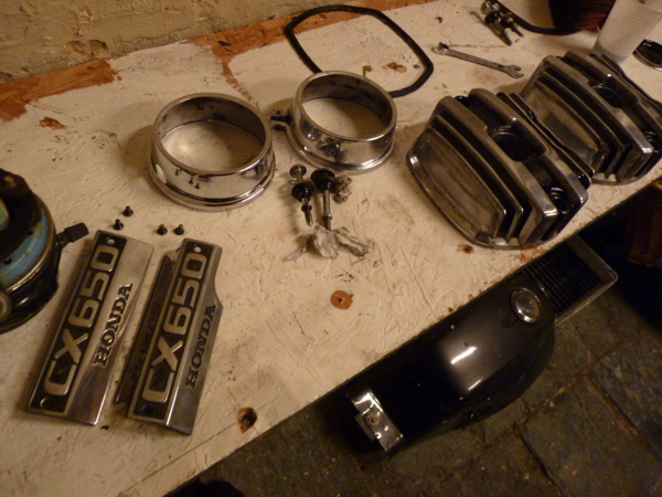

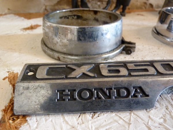

Regroupement des parties chromé pour polissage
Honda Cx650E '83
Andreas
Messages : 51
Enregistré le : sam. 19 oct. 2013 15:43
Localisation : Bruges (B)
Message par Andreas »
Image Image
Avant / Après ;)

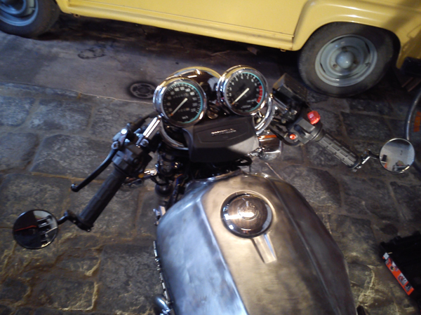

Ohh mais c'est que ça brille la dessous! La finnition se fera avant la repose.

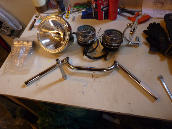

Mise en place du nouveau guidon.
Bon voila, je me suis arreté la, j'ai posé le réservoir histoire d'avoir un premier apercu... j'adore :)

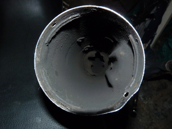

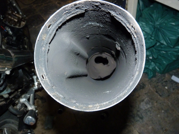

Petite question, en rétapant mes pots d'échapement, j'ai constaté le travail destructeur des retours de flamme x)
Cela à une influence sur le bruit, certe. (bruit asser "trash" lors des accélérations) Mais qu'en est-il des performances?

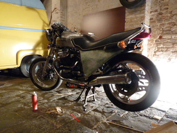

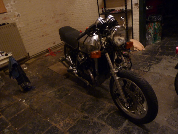

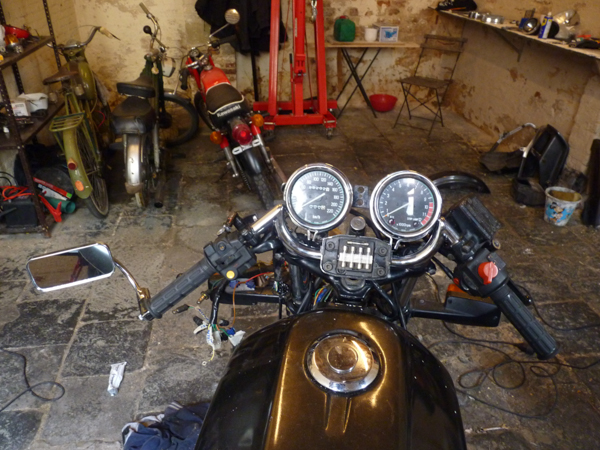

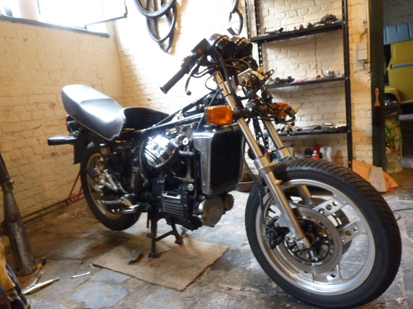

Ainsi encore quelques photos de la progression du projet qui avance doucement mais surement. Ca commence à avoir de la gueul! :hehehe
Encore un peu de polissage histoire de faire briller tout ca!
Image Image
Avant, Après :wink:
Révision du radiateur, nétoyage roue avant, j'ai aussi retiré le garde boue et j'hésite franchement à le remètre.
Pose du kilométrique qui provient d'une yamaha 400' je crois. Me faudra trouver un jolie cache fusible, quelqu'un a déjà trouvé un asctuce la dessus?
Remise en place des parties chromé, pose des soutiens phares.

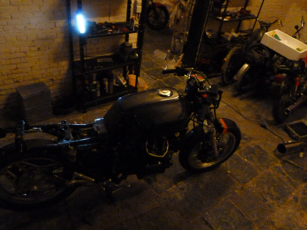

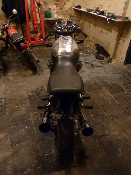

J'ai ensuite attaqué le réservoir, décapage de la peinture, mise a nue. Là petit pépin, j'y ai été un peu fort au ponsage et le réservoir s'est fait la male. Il a heurté un coin et a subbit un petit damage, trou de +/- 2 min sur la partie inférieur. Une idée pour réparer ca? soudure? pâte? Tenant en compte qu'il faut que ca résiste à l'escence.
Entretemps j'ai commencer a regarder le train arrière, pour ca j'ai démonté les phares et clignots arrière et "monté" les nouveaux éléments pour une vue d'ensemble.
J'hésite encore à retailler la selle vers quelque chose d'un peu plus "café racer" (en garder le 2 places) ou la garder ainsi.
La suite, peinture? caches baterie/boitier filtre a air, changement des clignots, phare arrière, créer une place pour la plaque, faire les finnitions, tester, rouler, rouler et encore rouler!
Voila, si il y a des connaisseurs pour répondre aux questions précédente, je suis tout ouïe!
Merci et bonne route
Honda Cx650E '83

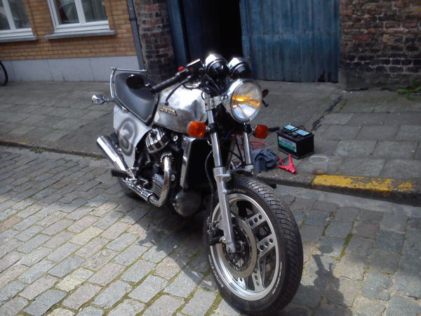

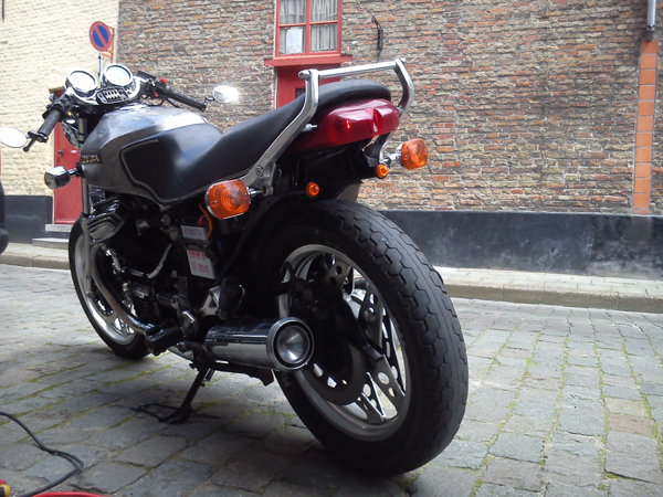

Des petites nouvelles,
Voila quelques semaines passé et de l'avancement dans le projet.
La plaque est arrivé hier et avec les beaux jours présent, je suis plus qu'impatient de prendre la route.
Depuis la dernière update.
Branchement des instruments de bord, changement des clignots, asticage, nouveau cable compteur,
premier apercu pour la création de nouveaux caches baterie/arrivé d'air.
Instalation de 4 clignots arrières (en série). Phare arrière de R6. Encore à la recherche d'une place pour la plaque sans que sa casse l'estétique (trop grandes les plaques d'ima à mon gout)
Garde boue avant conseillé?
Retaille du cache fusible d'origine
Voila, j'ai commencé la fabrication des caches en fibre de verre. Premier moule en carton. Une fois sec, découpé et ajusté, je les ai accroché sur la moto (étant encore maniable) et ai remis une couche d'epoxy afin qu'ils gardent la forme voulu. Déposé à nouveau pour d'extras couches de fibre. Photos a suivre :)

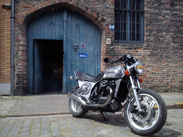

Voila un aperçu de mon début des caches.
Je viens de passer chez mon vendeur d'epoxy pour m'informer sur le carbonne. Peut etre une finnition au carbone pour l'ésthétique. Faut que je fasse mon calcule. Je suis presque au budjet planifier pour cette moto. 463eu (500e plannifier)
