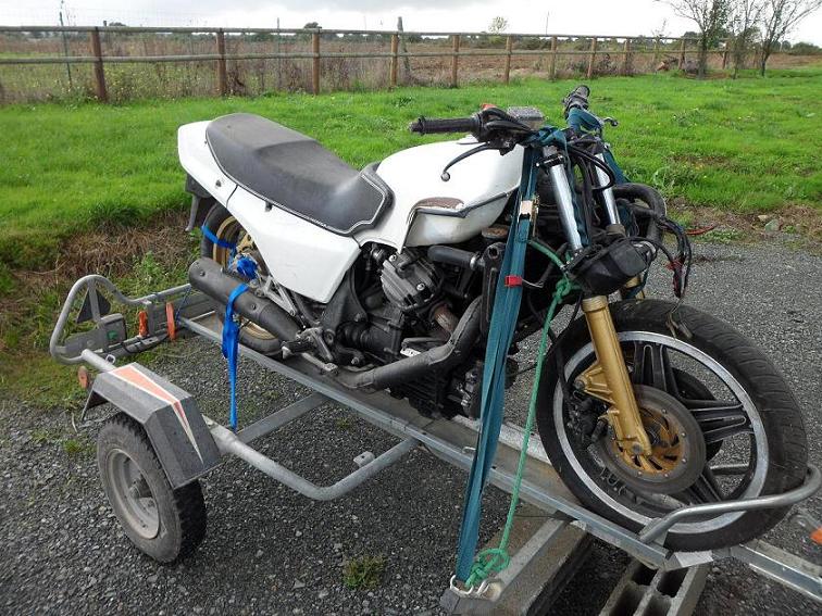

Comme promis voici les photos de mon achat ( merci aux avis sur le forum annonces )
La restauration viendra après mon cx 500 CR qui est presque finit !!! (bientot une présentation sur le forum)

De quoi occuper les longues soirées d'hiver qui arrivent. Restauration ou modification?
PhilippeCR
Messages : 182
Localisation : Maine et loire
Message par PhilippeCR »
Restauration , je souhaite pas lui faire subir la tronçonneuse !!!!!!!!!
Je vais remettre à l origine sans non plus me ruiner dans des pièces introuvables, heureusement j ai un peu de stock de pièces de Turbo.
J ai déja mon Cx 500 Cr où je me suis vraiment fait plaisir donc place à l'origine...
