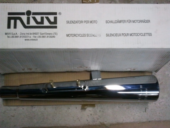

BJR moi j'ai mis des MIVV SUPER !!!et look d'enfer

prix des deux MIVV neuf 360 e sur ebay a DEUTCH JE vends celui la 100 euros tout neuf
