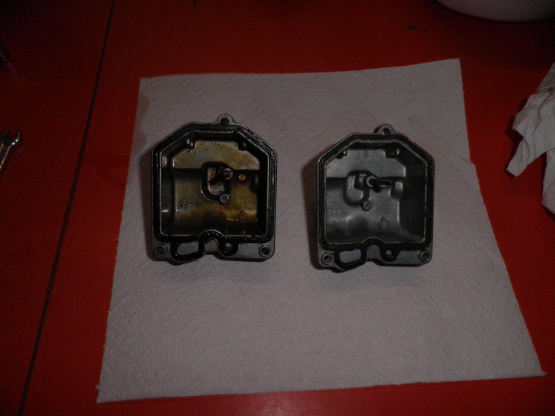

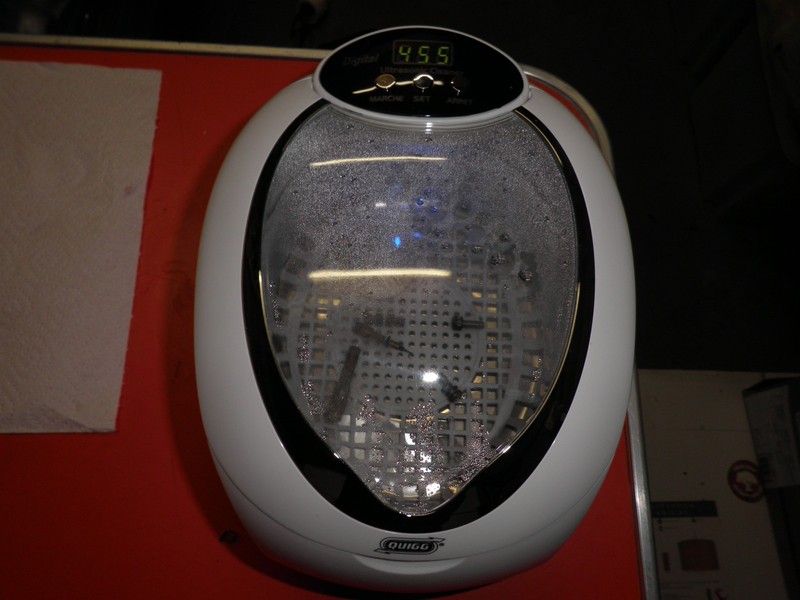

Je viens d'expérimenter le nettoyage des carbus par ultrason à l'aide d'un petit nettoyeur à ultrason acheté 22€ chez Aldi
La capacité n'est pas grande mais cela suffit pour les petites pièces comme gicleurs, cuves, etc
Voici le résultat après 15 minutes aux ultrason et un coup d'essui tout:
Ce travail était nécessaire car après remontage, le moteur à démarré au quart de tour alors que ce n'était pas le cas avant.
Il démarre mieux mais toujours sur un seul cylindre. Vu le nettoyage que je viens de faire, je ne pense pas que cela provienne du carbu, quelqu'un aurait-il des pistes de recherche à me donner?
