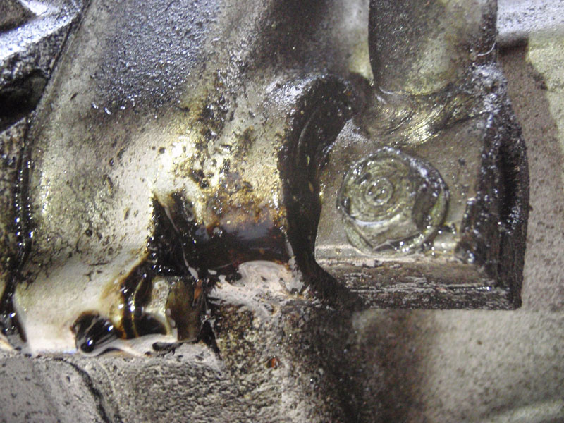

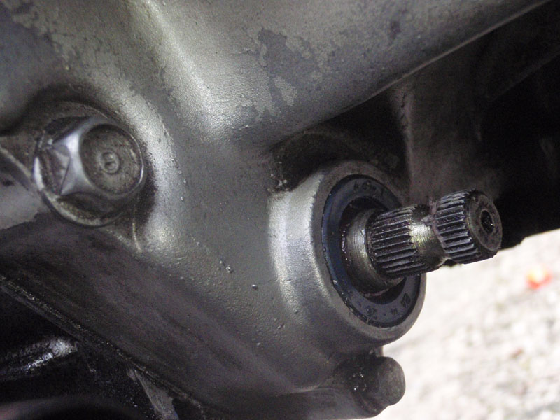

Bon, c'est pas une surprise, ça fuit...

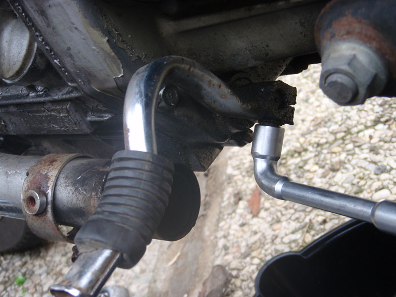

Commencer par déposer le sélecteur en dévissant la vis de 10 qui le traverse.
Déposer la vis intégralement, elle bloque la sortie du sélecteur...
On se retrouve avec une vue imprenable sur le joint
A ce stade, placez la bassine de vidange sous le sélecteur, normalement l'huile ne s'écoule pas si vous êtes placé sur la béquille centrale.

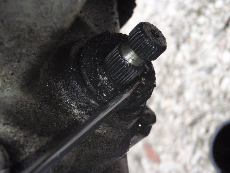

Il s'agit maintenant de retirer PRUDEMMENT l'ancien joint !
Surtout, ne pas marquer la cage extérieure du roulement, sous peine de voir une fuite apparaitre.
Sans non plus sombrer dans la psychose, il s'agit de planter un tournevis plat fin, sur le corps du roulement, en évitant la cage extérieure.
Puis faire levier délicatement pour sortir le joint.

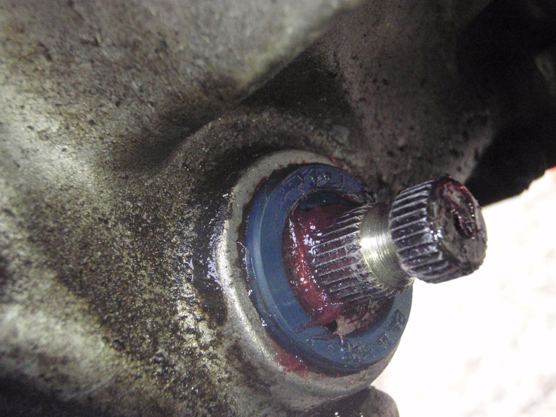

Bien nettoyer le logement du joint et l'axe du sélecteur.
Sans en faire trop, n'hésitez pas à rentrer le chiffon dans le logement plusieurs fois pour retirer les dépôts.

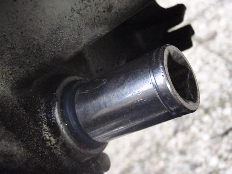

Graisser le joint puis présentez le joint A LA MAIN dans son logement.
Posez une douille sur le joint puis taper doucement au maillet pour faire entrer le joint.

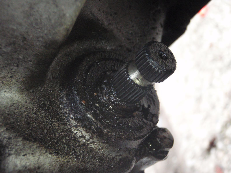

Verifier qu'il se présente bien. Cette étape ne présente pas de difficulté, mais le joint doit rentrer droit.
Essuyez l'excédant de graisse, puis procédez au remontage du sélecteur

C'est étanche maintenant ??? Ton joint spy n'a pas l'air de toucher l'axe du sélecteur ?
Où bien je vois mal ? C'est possible aussi cà !!!! :lol:

En fait l'axe du sélecteur est plus large que la partie cannelée que l'on voit une fois le joint en place, de plus le joint est chanfreiné ce qui participe a cette impression.
Mais rassurez vous, ca ne fuit pas :)
le joint est bien en place, si on ne voit pas la lévre du joint, c'est a cause du restant de graisse.
