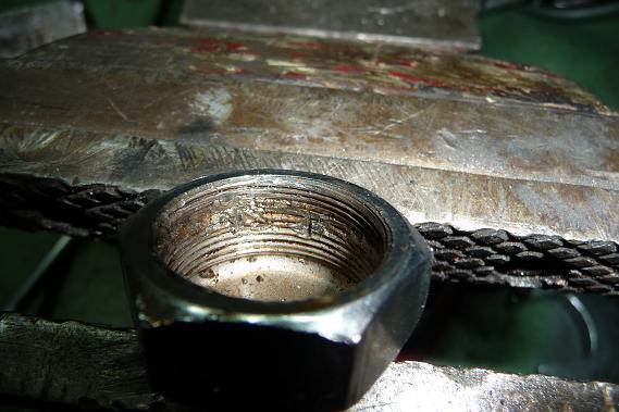

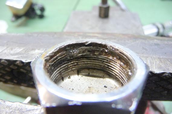

Quand j'ai démonté les pontets pour remettre le guidon d'origine, je me suis aperçu que l'écrou central de la colonne de direction n'était pas serré (la rondelle dessous avait du jeu).
Malgré tous mes efforts il m'a été impossible de le resserrer.
J'ai donc entrepris de le démonter pour y voir plus clair : après une lutte acharnée, j'ai fini par gagner et ...................j'ai compris pourquoi il était si dur :

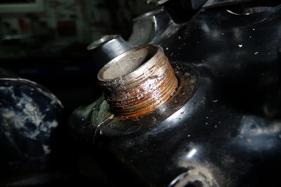

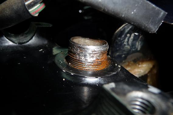

Et plus grave, le filetage de l'axe de colonne de direction est dans le même état :
les deux pièces étaient littéralement soudées par la corrosion et tout le métal s'est arraché au démontage.
Conclusion : mon axe de colonne de direction est irrécupérable et l'écrou aussi.
D'ou le titre de mon message : est-il possible de désolidariser cet axe du té inférieur ou alors dois-je me mettre à la recherche d'un nouvel ensemble té inférieur/axe de colonne ?
