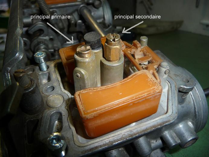

Lors de l'achat de l'épave qui m'a servi à construire mon café-racer, l'essai que j'avais effectué laissait entrevoir de sérieux problèmes de carburation.
Après montage pour essai des carbus nickel de mon autre CX, la belle avait retrouvé toute sa vigueur. J'avais donc mis sur le compte de carbus sérieusement encrassés ces piètres performances.
J'avais donc soigneusement nettoyés toutes les pièces et avait remisé les carbus en attendant le remontage.
Ce jour est arrivé et, avant de les réinstaller, j'ai une nouvelle fois démonté les cuves par sécurité pour donner un dernier coup de souflette.
Bien m'en a pris, parce que je me suis aperçu fortuitement que sur un des deux carbus, les deux gicleurs étaient inversés. :o
En effet les usines à gaz que sont les carbus de CX comportent, en plus du gicleur de ralenti (scellé et donc indémontable) un gicleur principal primaire et un gicleur principal secondaire repérés sur la photo :

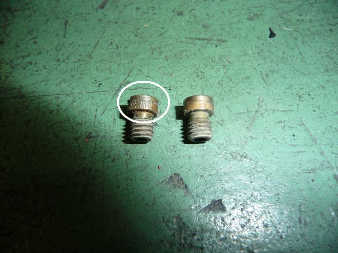

Ces deux gicleurs sont d'aspect totalement identiques à l'exception de la taille de l'alésage indiquée sur le côté mais bien souvent estompée sur ceux qui ont "vécu" : c'était le cas sur les miens :( (primaire 78 et secondaire 112 sur une 500 basique) :
Rien de plus facile donc que de les confondre ou de ne pas s'apercevoir qu'ils sont inversés.
Voila donc une vérification à faire systématiquement lorsqu'on suspecte un problème de carburation. :)
Moi, j'ai failli passer à côté et j'aurais sans doute galéré un moment avec une carburation boîteuse ! :oops:

Les gicleurs d'essence primaires et secondaire n'ont pas la même taille de trous qui les traverse.
Le gicleur primaire 78 a un passage d'essence plus étroit que le secondaire 112. Une aiguille qui passe juste dans le secondaire ne passera pas dans le primaire.
On peux donc éviter de les inverser sans voir la référence. 8)
Que quelqu'un me latte si c'est des grosses conneries mais il me semble que c'est bon.:baston
Ce qui m'inquiète, c'est que je n'arrive pas à enlever le tube d'émulsion primaire. J'ai essayé et ai arrêté avant de tout foirer.:non

Je viens de lire dans la RTM que sur une 400, l'alésage des gicleurs est censé être de 75 et 110.
Quelles peuvent être alors les conséquences d'installer les classiques gicleurs de 78 et 112 ?
Messages : 4672
Une carburation (légèrement) trop riche, des bougies et un échappement noirs de suie et une (petite) paresse pour les montées en régime.
Ça reste quand même dans la nuance et je ne serais pas étonné qu'un certain nombre de 400 aient des gicleurs de 500 sans que leurs propriétaires n'aient jamais rien remarqué ! :lol:
