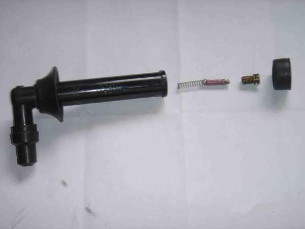

Avec les piles qui vont bien et tout et tout, ça arrive quand même qu'on ait une résistance infinie et pourtant, une fois remonté, il ya une étincelle à la bougie !
Dans ce cas, vu les mauvais contacts internes, il se fait une première étincelle dans l'antiparasite et donc, pour la qualité de l'étincelle finale, c'est une autre histoire !
Pour mesurer, il faut bien sur démonter l'anti-parasite (comme sur la photo un peu plus haut) puis appliquer une borne de chaque coté de l'antiparasite.
Si c'est toujours infini comme résistance, après démontage des différents éléments, il faut nettoyer le fond de la partie en bakélite en grattant avec un petit tournevis .
Si ça ne suffit pas tu peux retourner la partie en bakélite, la remplir avec un liquide de nettoyage des contacts électriques ou bien un peu de COCA (oui oui, la boisson qui a un goût de chiotte !) et laisser tremper au moins une nuit.
Normalement, en renouvelant l'opération grattage avec le tournevis, ça devrait être bon.
Si une fois réassemblé ça ne l'est plus, il suffit de changer la résistance comme indiqué plus haut.
Bon courage !
