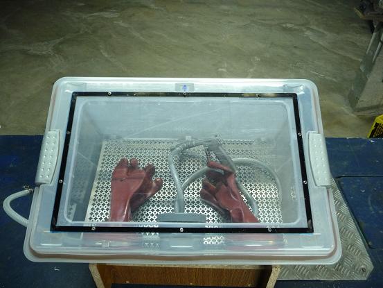

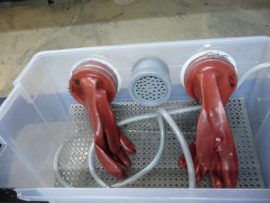

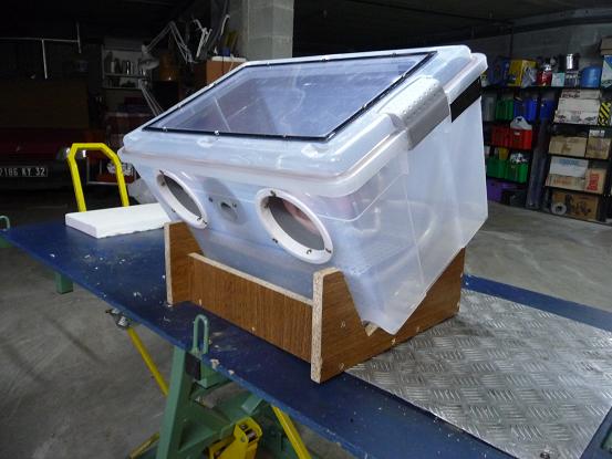

Et puis, en cogitant un peu et en piquant des idées sur le web, j'ai fini par fabriquer ça :
Image Image Image
J'ai fait les premiers essais ce soir : ya encore du taff pour que ce soit satisfaisant ! :?
Il va falloir soigner particulièrement l'étancheité au niveau des manchons et de la vitre et aussi améliorer l'aspiration du sable.
Mais je n'ai plus besoin de me déguiser pour m'en servir et l'atelier reste présentable après ! :)
Je vais tâcher d'améliorer ça demain et je vous tiens au courant.

J'avance doucement : aujourd'hui j'ai soigné l'étanchéité avec le joint spécial fenêtres :
Image Image
De ce côté là, c'est bon : plus un grain de sable (ou presque) sur l'établi.

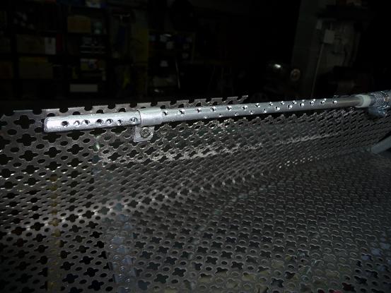

Puis j'ai amélioré l'aspiration en modifiant le suceur (c'est devenu un vrai gruyère !) :
Ca fonctionne mieux mais j'ai un cone qui se forme au milieu du sable et le tuyau est découvert d'où une aspiration moins performante.
Je pense qu'il s'agit du courant d'air crée par l'air du pistolet : je vais essayer d'installer un déflecteur sous la grille.

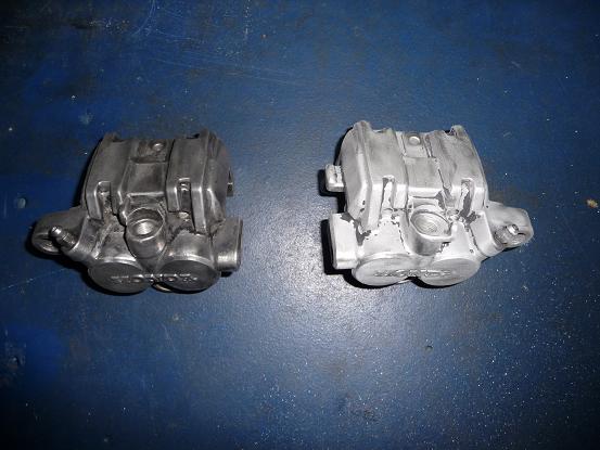

Et j'ai placé la barre très haut : je me suis attaqué à la peinture époxy d'un étrier. C'est pas trop mal et je devrais arriver à un meilleur résultat (surtout dans les recoins) losrsque j'aurai résolu mon problème d'aspiration du sable.
A gauche l'étrier avant et à droite son frère après.

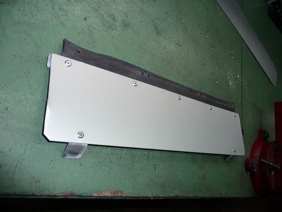

Je continue à tatonner.

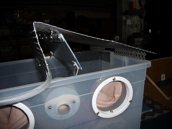

J'ai fabriqué un déflecteur (tole d'alu articulée avec ...... une chambre à air de VTT !) et j'ai installé ça sous la grille.
je n'ai plus de pertes d'aspiration mais le système n'est pas satisfaisant. Les impuretés qui se trouvent dans mon sable finissent par colmater les trous du tuyau d'aspiration. :(
Avant d'investir dans des microbilles (pas donné !) je voudrais être sur que mon système fonctionne. :oops:
il faudrait que je trouve une astuce pour filtrer mon sable à l'aspiration. Si vous avez des idées ...... :help
