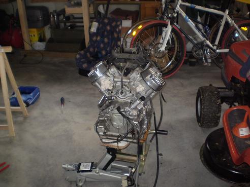

voilà j'ai posé le moteur pour changer mon joint de pompe à eau, j'ai lu qu'il fallait desserer la vis de réglage de tension de chaine avant d'enlever le carter il faut juste la devisser d'un tour ou l'enlever complètement? faut il se mettre sur le TL ? y'a t-il des précaution particulière ? montage démontage?merci de m'aider à ne pas faire plus de mal que de bien.Image

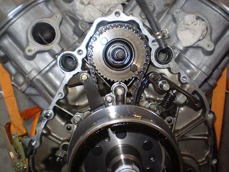

suite des évènements, carter arrière déposé, ma chaine à l'air usé entre les deux photos de thierry,qu'en pensez vous?
