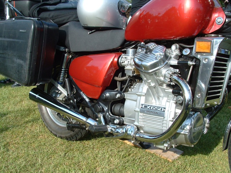

Par contre, vu à Vechta cette année, ce custom 500 monté avec un moteur de 650 normal qui me semble bien fait et fiable.
