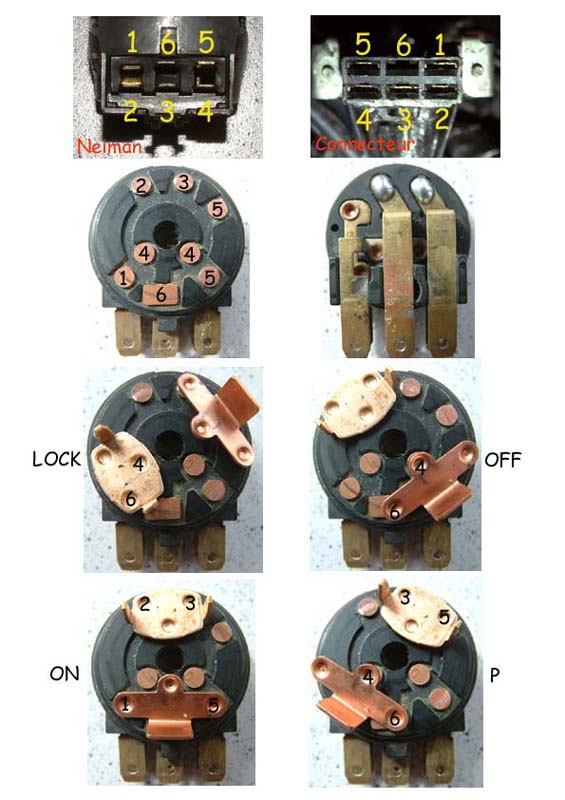

Bonjours à tous, habitant en centre ville ma CX400 de 83 repose tout les soirs dans un parking sous-terrain résidentiel fermé par une porte automatique. Au -2 dans un sous sol en impasse peu fréquenter j'avais l'habitude de ne pas mettre mon U, quel fut ma surprise quand samedi matin je retrouva ma belle avec le neiman forcé, la serrure forcé et tout les fils de débranché !!!
le problème c'est qu'ils ont essayer de faire un branchement avec les fils et que du coup je suis un peu perdu. :evil:
j'ai lu beaucoup de choses sur ce forum concernant le neiman (contacteur a clès) de nos belles.
mon ancien neiman comporte 6 cosses
j'ai donc suivi le schéma de branchement de papy ce soir pour essayer de la démarrer et me conforté dans l'idée que je vais réussir a reconnecter le neiman en cour de livraison.
le problème c'est que j'ai 7 fils (1 vert, 1 noir/blanc, 1 rouge, 2 noirs, 1 marron, et 1 marron/blanc). jusqu'ici ça allait je me disais que le noir était dédoublé pour le branchement de mon tableau de bord ou autre comme c'est le après contact. cependant quand je réalise le montage ON il ne se passe rien. mon voyant d'huile ne s'allume même pas comme d'habitude.
d'ou me viens toute une série de questions:
le vert étant la masse est ce que je dois le raccorder au cadre ou le laisser seul ?
est ce que la bidouille des voleurs peut avoir cramer le CDI (les fils ont des marque de chaud sur la gaine) ou même avoir vider la batterie pendant la nuit ?
j'ai commander un neiman 6 broche identique, dois je le modifier en 5 ( viewtopic.php?p=38742 ) ?
j'ai aussi l'idée de mettre un interrupteur supplémentaire (coupe circuit caché) sur lequel de ces fils je dois le faire (je pensais au + mais je suis pas sûr de moi )?

Il est possible que tes voleurs aient provoqué un court circuit en dénudant les fils : as-tu vérifié le fusible principal ?
Et pourquoi mettre un interrupteur caché ?
Ça n'empêchera pas les voleurs de saccager le circuit électrique.
Et dans sa configuration actuelle, ils n'ont pas réussi à la faire démarrer, alors pourquoi compliquer ! :wink:
Ce sujet devrait t'aider pour retrouver la position des fils sur le contacteur en fonction de leur couleur.

Merci papy pour cette réponse si rapide le problème c'est qu'il y a plusieurs montage différent sur le forum : selon pierrot sur ce topic le neiman 6 broches correspond au montage du schéma viewtopic.php?t=3720
Neiman 6 broches:
En positions LOCK et OFF, contact 4-6
En position ON, contacts 1-5 et 2-3 (comme Neiman 5 broches)
En position P: contacts 3-5 et 4-6
Du coup je vais vérifier mon fusible principal ce soir, il se trouve bien normalement sous la selle ?
je voulais mettre un interrupteur supplémentaire au cas ou le prochain qui essais de la voler connais le montage mais c'est vrai que plus j'y réfléchi et plus ca va être une source d'embrouille qu'autre chose.

tu veux bien remettre un neiman 6 broches ils ne sont pas tousse pareil ! .tu rajoute un coupe circuit à la batterie . pourquoi ? se sont des gamins des habitués elle serrai partie .
