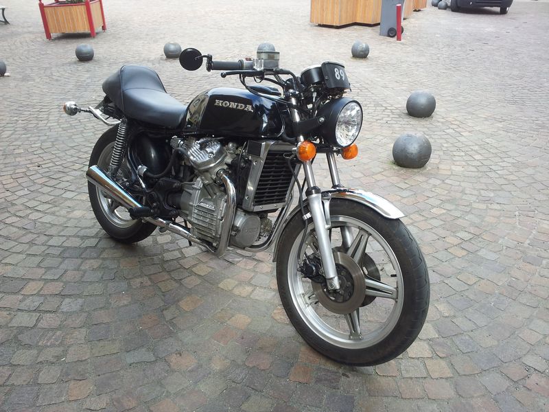

J'en ai monté un il y a un mois environ sur la brêle de Kieffer (modèle identique, mais en noir mat).
Aucune difficulté pour le montage : on a du seulement bien ajuster la pédale de frein en retendant le frein, pour pas qu'elle touche au pot.
On en a profité pour remplacer les joints cuivre en sortie de moteur car il y avait une petite fuite après montage. Et comme on ne voulait pas trop forcer sur les filetage des goujons...
Niveau bruit, c'est correct et pas trop fort : il est assez "métallique". :wink:
