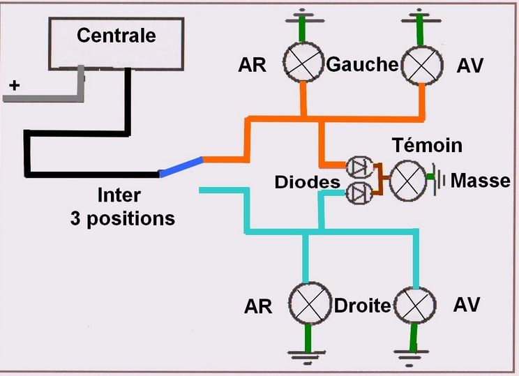

slt je voudrais changer mon compteur j'en ai donc acheté un avec un seul voyant clignotant j'ai donc branché 1 fil a la masse mais l'autre je le branche ou ...je l'ai branché sur la sorti alim clignotant droit mais le voyant marche quand je met a droite
j'ai parcouru le net il y en a qui parle de diode mais j'ai rien compris donc est ce quelqu'un a fait cette modif et peut-il m'expliqué "je suis très mauvais en électricité)...

Bonjour Raphael,
je ne suis pas non plus un grand spécialiste de l'électricité, mais je vais essayer de t'éclairer un peu.
1) je me demande si les ampoules de voyants de clignos ne participent pas à la "charge" de la centrale de cligno. Je sais que la centrale de cligno ne fonctionne plus si on met des petits clignos à LED au lieu de nos bonnes vieilles ampoules, mais tout bien réfléchi, je ne pense pas. D'un point de vue sécurité, ça serait minable de ne plus avoir de clignos si un voyant est grillé...
2) les diodes, c'est un peu des sens interdits à courant électrique. Dans le principe, si tu veux que ton nouveau voyant s'allume pour le cligno gauche et droit, faudrait regrouper les deux fils de voyants. Mais si tu fait ça, au mieux, les deux clignos risquent de s'allumer en même temps, quelques soit la direction ou tu veux tourner. Au pire, la centrale risque de pas trop aimer... il faut empêcher que le signal du cligno droit revienne dans celui de gauche et 'Lycée de Versailles', d'ou la suggestion des diodes sur internet.
Après c'est la théorie, mais je suis incapable de te dire quels caractéristiques précises de diodes et le montage exact. Je laisse ça aux experts.
Conscient que ça ne t'aide pas beaucoup, mais c'est peut être un début.
David

Par curiosité, fais voir le plan, car moi j'ai pas de témoins de cligno, je me content du reflet dans le phare avant, mais ça pourrait m'intéresser d'avoir un bip-bip pour me rappeler que j'ai le cligno)
Sur ce post là, ils ont l'air d'avoir trouvé une diode pour un soucis différent (mais qui est capable d'"arrêter" le courant sur des veilleuses de caisses")
http://forums.futura-sciences.com/elect ... r-12v.html
Ils parlent du bon vieux P=U x I pour les caractéristiques de la diode soit avec un voyant de cligno à 2w un truc du genre 2w = 12v x ? ampères donc autour de 160 mA
La diode 1N4148 à l'air de fonctionner jusqu'à 450mA pour 100v : http://www.nxp.com/documents/data_sheet ... 1N4448.pdf
Mais ça mériterait de faire valider tout ça par un mec qui touche vraiment en électronique...
David
David

Tes explications sont très bien : il faut effectivement une paire de diode tête bêche, pour pas avoir des warnings en permanence quand tu actionneras le comodo.MrV a écrit :Bonjour Raphael,
David
Tu as des schémas et des explications là :
http://600xt.bbfr.net/t15878p40-central ... -puissance
A+
Fred
