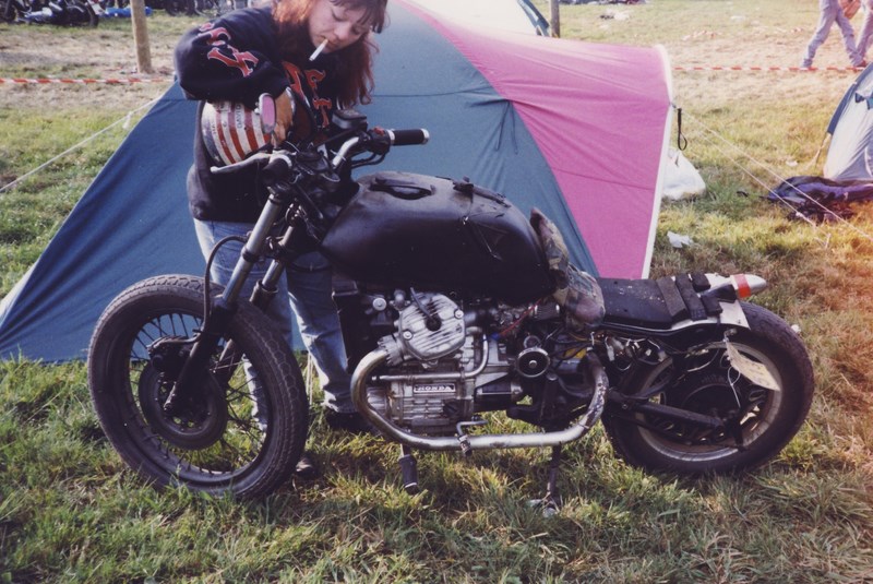

Y'a quelques temps, j'ai vu celle-là au Free Wheels 98, c'est pas ta vendeuse ?
Pour ma part, j'étais en CX Custom..............déjà ! :binouze:

Jean-Mi a écrit :Y'a quelques temps, j'ai vu celle-là au Free Wheels 98, c'est pas ta vendeuse ?
Non , mais niveau style cet CX est dans le même trip pour ma part je commence tout doucement à virer ce noire.
C'est pas plus jolie comme ça.
