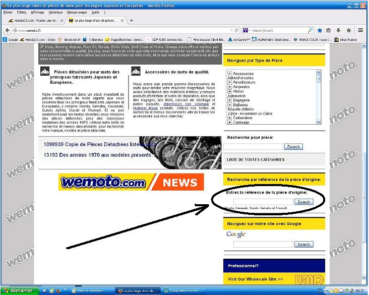

J'ai appris très récemment en me rendant chez Weemoto France à BEDARRIEUX (34) que la-plupart des pièces pour CX sont disponibles même si elle n'apparaissent pas sur leur site internet.
Il suffit pour cela d'indiquer sur la page de recherche de leur site la référence constructeur de la pièce :
..................et pour trouver la référence constructeur de la pièce, à défaut de part list d'origine, on peut aller sur le site de CMS NL qui utilise les mêmes références que Mr HONDA.
Je pense d'ailleurs que Weemoto se fournit auprès de CMS NL pour ce type de pièces, mais comme ils les vendent au même prix et que les frais de port sont beaucoup plus abordables que chez les néerlandais, je sais ou je vais aller désormais !
