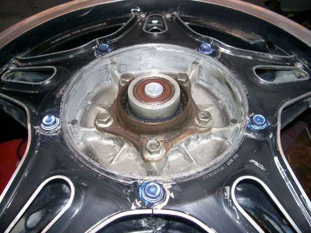

Mise en route et modif de mon cx 500 C

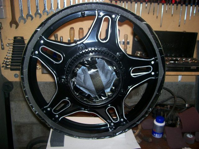

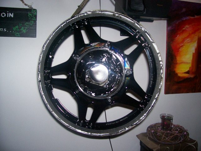

Traitement au Tanik des boulons de fixation !

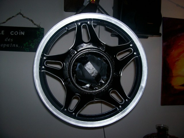

Nettoyage et dégraissage
Un peu de protection !
Peinture !
Cabine de peinture !
:lol:
La suite demain !
Nettoyage des bords intérieur en alu+vernissage
Résultat final ! C'est le mieux que je peux faire ! C'est bon pour toi ? :)

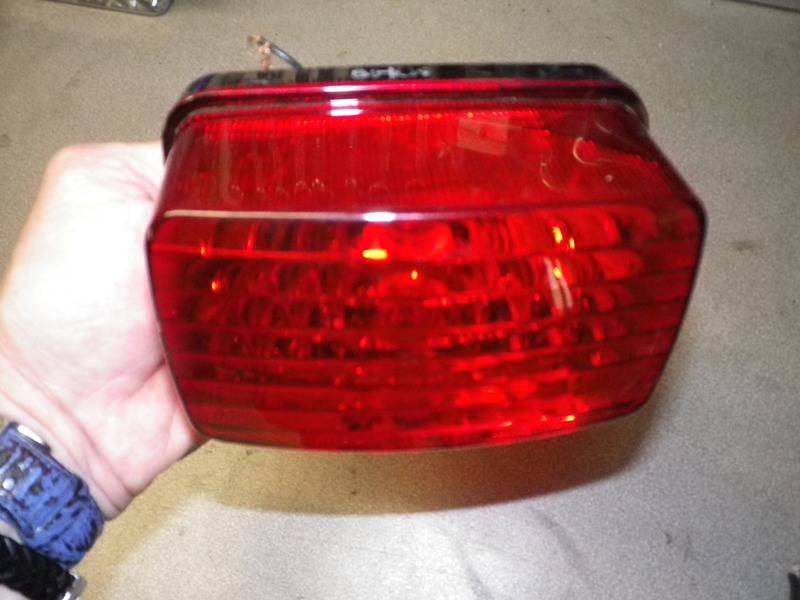

Je dois acheter les deux pneus, un guidon type "enduro à l'ancienne", des clignos av et ar , un petit feu ar, deux silencieux mais j'en ai pour 400 euros et ce mois ci c'est pas facile ....

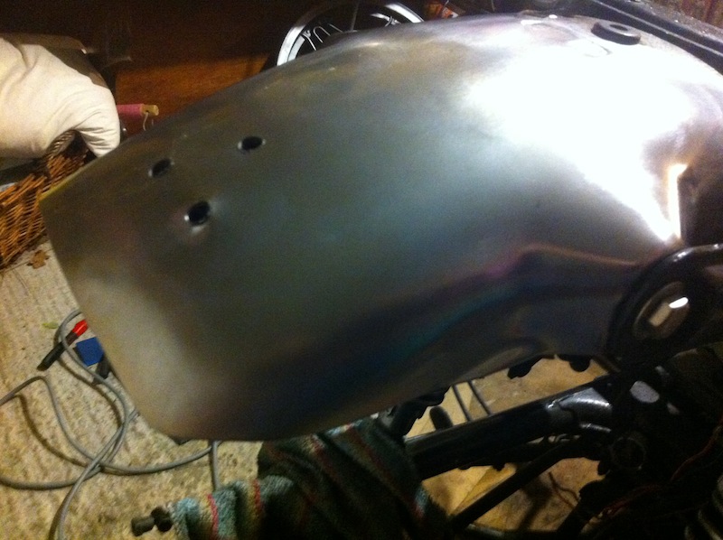

-Raccourcir le garde boue arrière: mais j'ai pas trop de matériel à part une scie sauteuse et je ne sais pas comment arrondir les bords une fois coupés l'avez vous déjà fait ?

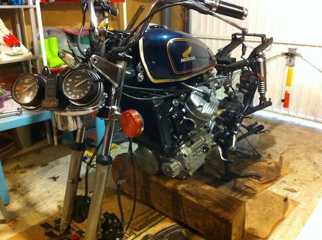

Et surtout, je suis face à une montagne: l'électricité :cry: :cry:
je suis impressioné par tous ces câbles :)
:bravo:
Et après avoir lu qulques discussions à ce sujet, je crois que je vais confier ça à un pro.

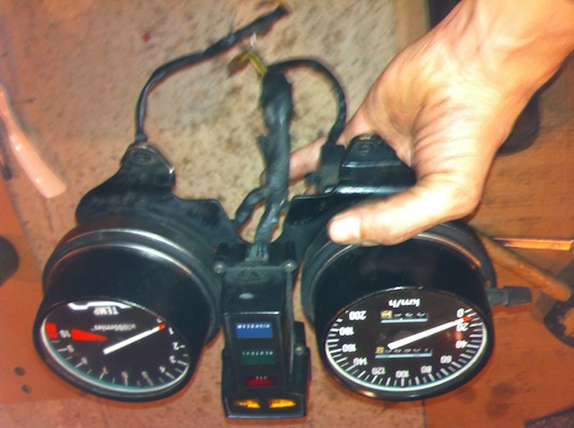

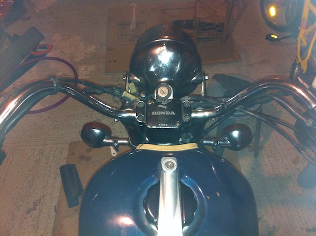

Néanmoins je me suis risqué à sortir les compteurs et je trouve que ça lui fait un super look déjà 8) . y a t il des précautions électriques à prendre pour ce genre d'opération ? Et, si quelqu'un peut me dire avec quoi il a bouché les orifices des câbles de compte tour (sur le moteur) et de compteur vitesse (sur le moyeu de la roue avant)?
Voici quelques photos. Merci à tous :)

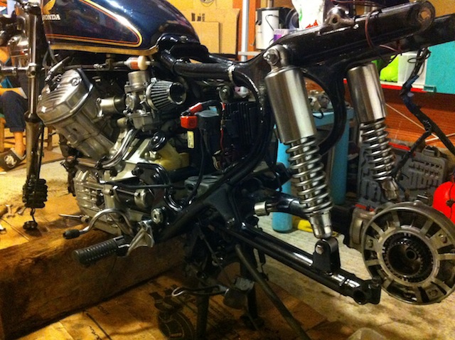

Voici quelques nouvelles j'avance lentement car j'ai peu de temps à consacrer à mon projet de transformation

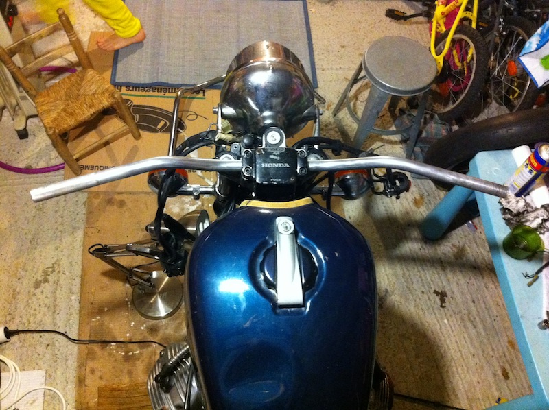

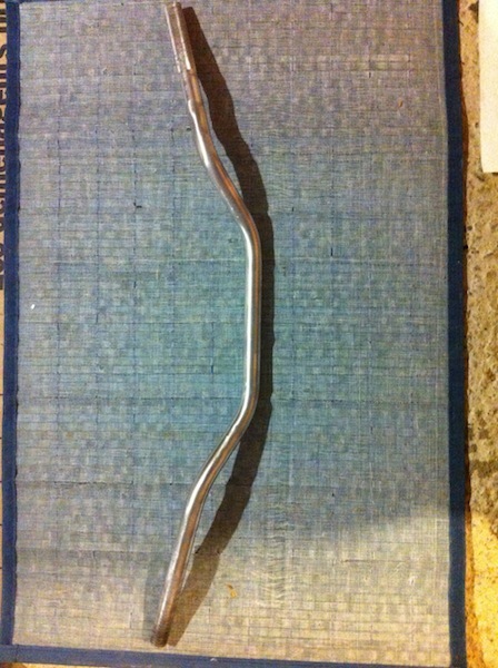

Un nouveau guidon:

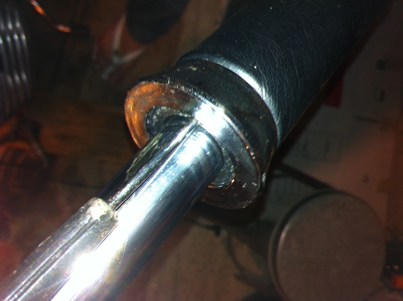

Super l'astuce de l'eau savonneuse pour enlever les poignées !! Ca marche super bien, il faut juste un tournevis très fin, l'enfiler sous la poignée et faire couler quelques goutes d'eau avec du liquide vaisselle...au bout de quelques secondes ça tourne tout seul
Heureux propriétaire d'un CX 500 Custom en cours de transformation......ma première .....

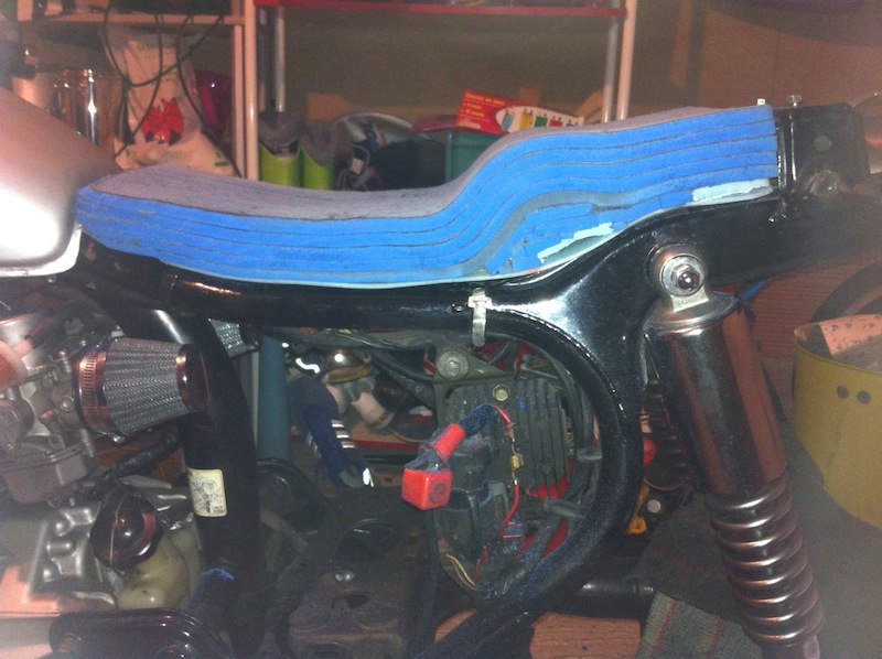

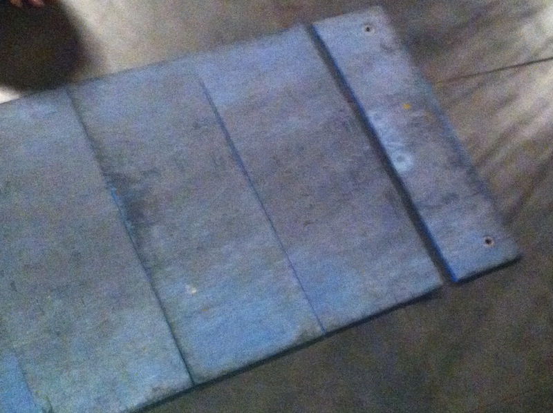

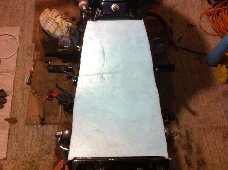

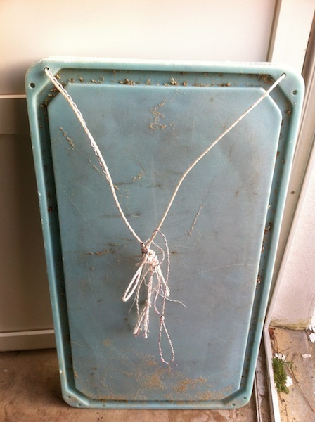

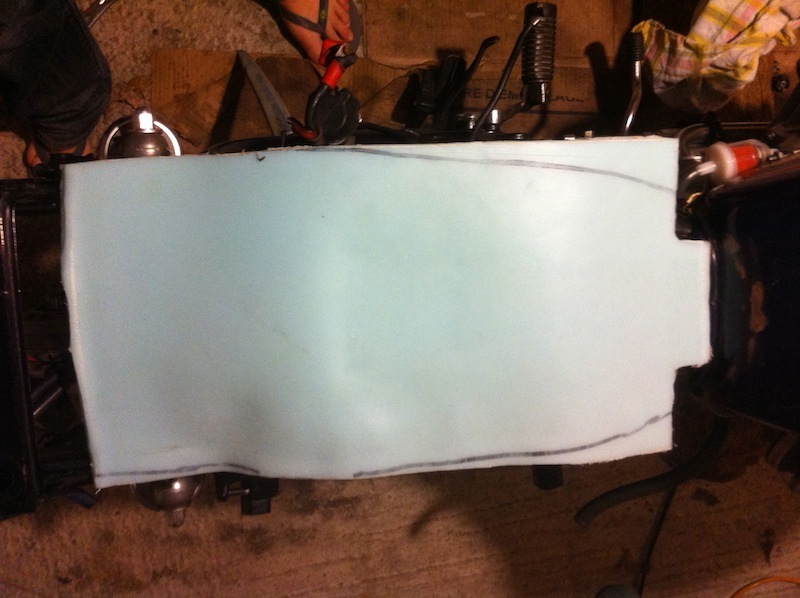

Et puis je me suis lancé dans la fabrication d'une selle...... C'est pas gagné mais au moins j'apprends.. mon challenge étant de diminuer les dépenses au maximum.

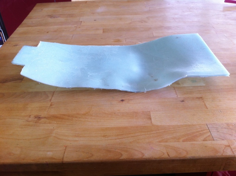

Alors voilà, je me suis mis en quête d'un morceau de PVC pour mouler mon support de selle.... Dans les magasins de bricolage ça coute bien 40 euros alors , après une tempête je suis allé sur la plage et j'ai trouvé ça:
Alors l'ai fais des essais de découpage et de moulage après passage au four de la cuisine à 100° environ:
Celui là fut loupé
Mais celui là fut pas mal

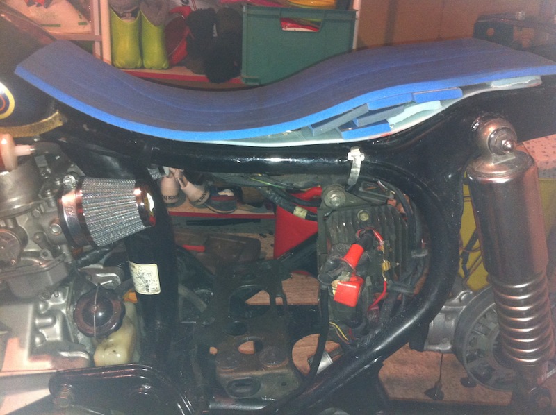

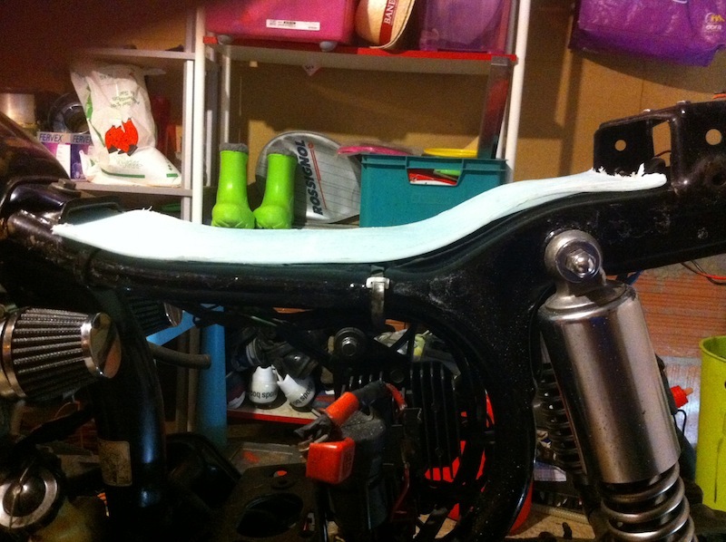

Il fallait ensuite trouver la garniture. J'ai choisi d'utiliser un vieux tapis de gym composé de mousse à mémoire de forme
je l'ai découpé en plusieurs rectangles pour faire le nombre de couches suffisant
j'ai ensuite créer une sur épaisseur pour faire une jolie forme
et j'ai collé à la colle néoprene avant d'affiner la forme à la ponceuse.
Voilà ce que ça donne:
Y a plus qu'à trouver un super morceau de cuir pour le couvrir.... Je demanderai à ma mère de faire les coutures

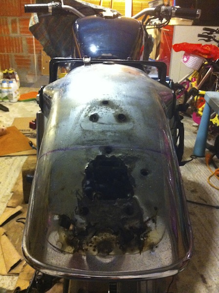

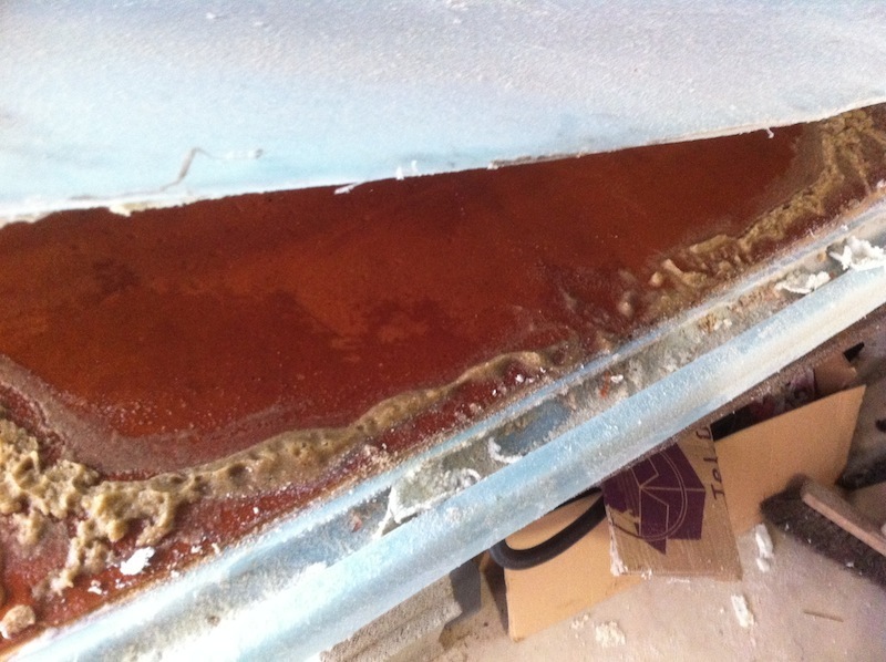

Ceux qui ont l'oeil ont sans doute remarqué que mon réservoir avait changé de couleur......
Je voulais le polir pour lui donner un aspect brut métal poli..... Un ami carossier m'a dit que je n'y arriverai pas et qu'il avait une peinture qui allait rendre le même aspect....
je lui ai fait confiance..... Je me retrouve aujourd'hui avec un réservoir gris
C'est pas super moche mais c'est pas du tout ce que je voulais.
Je sais pas encore si je vais le laisser comme ça ou si je vais le peindre en noir mat.... à la bombe quelqu'un l'a déjà fait ?

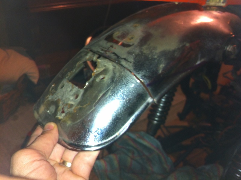

bjr et bon courage pour ta transfo ..... le petit phare ARR j'ai ça a pas cher du tout ... le garde boue tu le coupe a la disqueuse tu dessine un arrondie et tu suit doucement ensuite tu fini a la lime sinon j'en ai un petit a pas cher
Image :bye
Motorhead
Messages : 111
Enregistré le : sam. 29 déc. 2012 20:08
Localisation : Capbreton (40)
Message par Motorhead »
Merci mais j'ai déjà avancé sur le garde boue arrière !
regarde:
Et au moins la modif ne détruit pas un garde-boue d'origine déjà bien entamé :up

Ton peintre veux vraiment te vendre de la peinture...
pour le réservoir c'est un coup de décapex et de l'huile de coude (3h) pour polir miroir un réservoir !
(après il à grosse bosse aussi) donc mastic ect+ peinture..

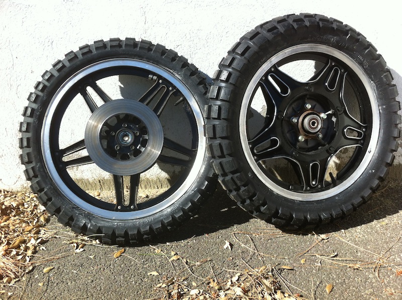

regardez moi ces pneus !!
C'est pas beau ça :):) ?
110 par 19 devant
140 par 18 derrière
demain je montre les roues, on va commencer à voir vraiment le futur look

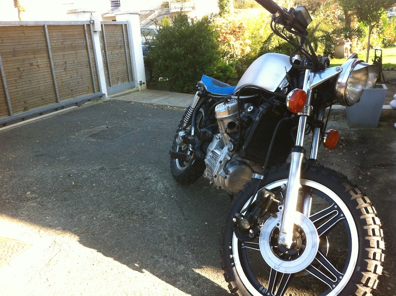

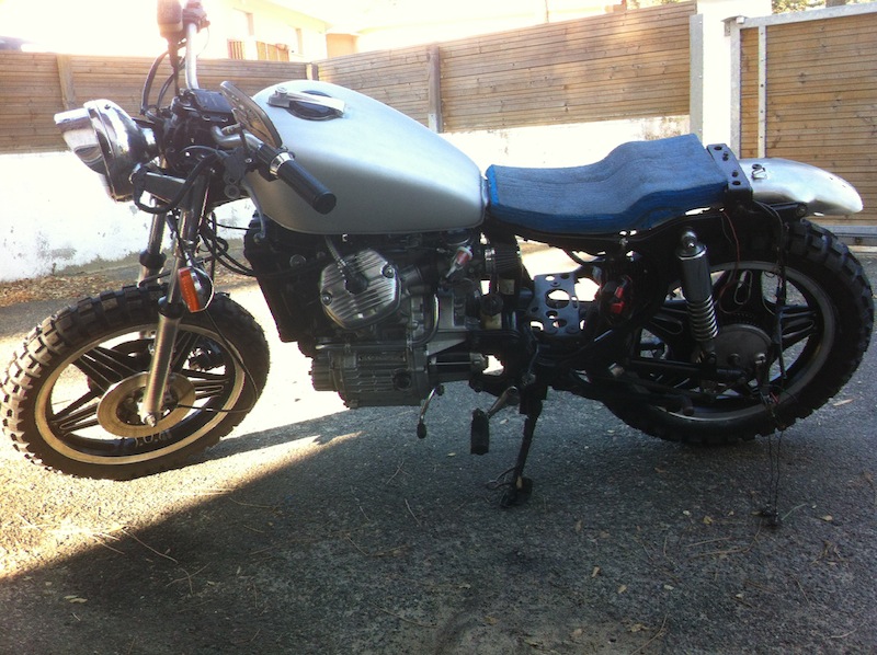

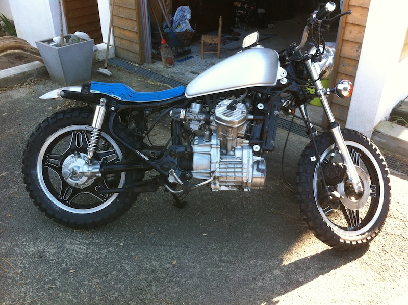

j 'ai l'honneur de vous dévoiler le nouveau look :pinard
Bien sûr il ya encore du boulot et je n'ai pas le talent de la plupart d'entre vous mais je suis hyper satisfait de la ligne générale
Qu'en pensez vous ?
Bravo!
Encore un peu de finition et ce sera OK pour cet été! :up
