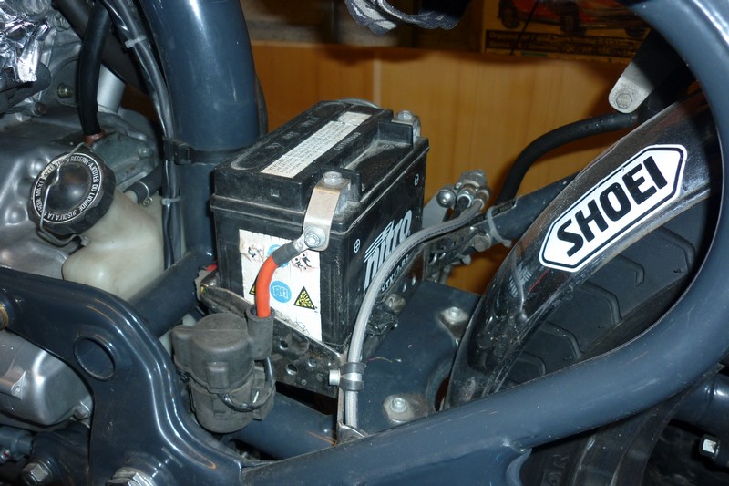

voici mon support ,pour la petite histoire la batterie est juste posée

elle est fixé comment sur le cadre?
sinon moi ce serait pour sous le moteur, mais je pense faire un cadre en corniere, avec un cache a mettre sur le dessus
