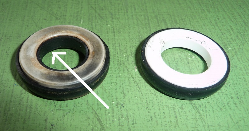

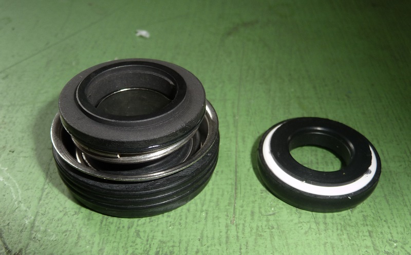

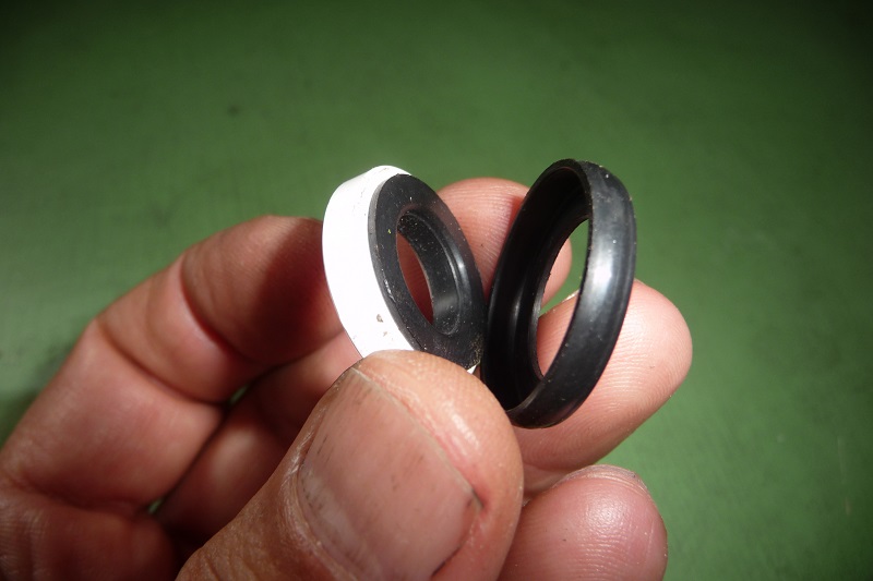

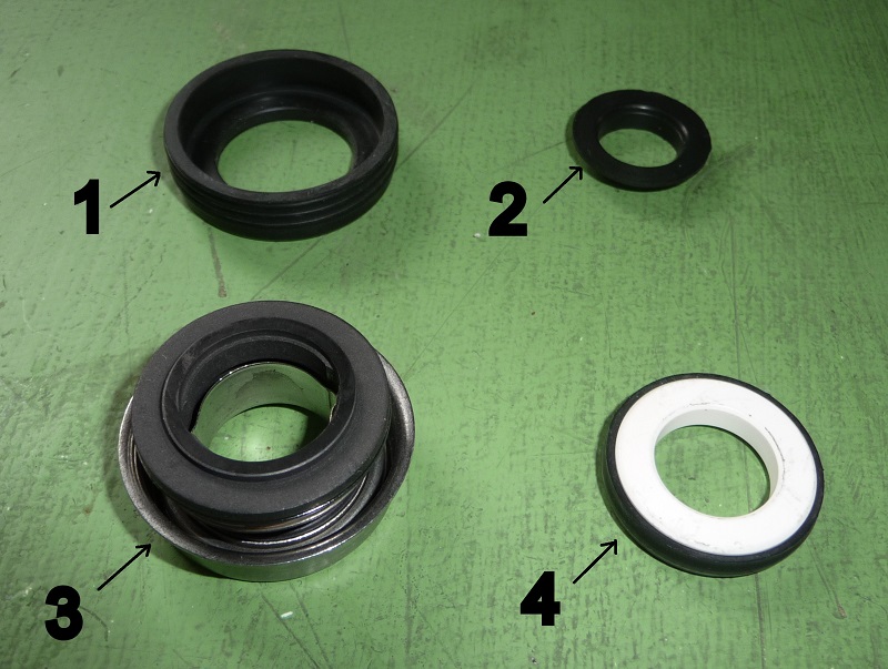

Messages : 4644
J'ai plusieurs fois évoqué ce problème sur le forum et j'ai tenté de retrouver des illustrations .............. qui n'y figurent pas ! :?
Voici donc quelques photos pour mieux expliquer le problème.
Voici tout d'abord le joint neuf tel qu'il se présente au sortir de l'emballage :
Si on enlève les différentes protections, voici ce que l'on obtient :
Pour le montage, on supprime les pièces 1 et 2 qui sont des protections pour le stockage et on monte les pièces 3 et 4, respectivement dans le carter AR et dans la turbine.
Normalement, les choses sont évidentes mais il arrive que le caoutchouc noir intérieur de protection soit monté comme sur l'illustration ci-dessous :
A droite une rondelle prête à monter et à gauche la même qu'il convient de débarrasser de la protection n°2 indiquée par la flèche.
Il est très facile d'oublier de sortir cette fameuse protection peu visible et l'ensemble se monte sans (trop de ) problème.
Au début, tout se passe bien, puis la protection n°2 se tasse (elle n'est pas prévue pour résister à la chaleur), ce qui diminue l'appui du ressort sur la rondelle blanche et génère une petite fuite.:(
Il est possible que ce soit l'origine de tes ennuis, et on comprend alors aisément qu'un simple démontage de la turbine pour supprimer cette protection inutile résolve le problème. :)

Bon et bien voila, le verdict est tombé, j'ai enfin démonté ma pompe à eau cet après midi !!
Et comme tu le pensais PapyTwin, c'est bien le fameux joint de protection de la bague céramique qui pose problème ! Je ne l'ai pas enlevé lors du montage et pour cause, lorsque j'ai reçu la bague céramique, le joint de protection était monté comme sur la 3ieme photo que tu as prise; "coincé" entre la bague céramique et le vrai joint !
