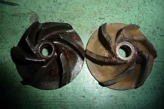

Après démontage voici comment se présentait la turbine (à droite la turbine que j'ai démontée et à gauche sa soeur en bon état) :
Rien d'anormal semble t-il, mais quand on les retourne ..................

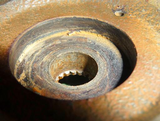

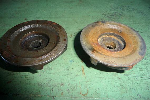

Etonnant non ?
les cannelures qui assurent l'entraînement ont complètement disparu !
Pas étonnant que la turbine ne soit plus entraînée par l'arbre à came.
En quand on y regarde de plus près, on aurait voulu faire la rectif au tour qu'on aurait pas fait mieux ! :lol:
En revanche les dents de souris sur l'arbre à came sont en parfait état.
J'imagine donc que le précédent propriétaire avait du insuffisamment resserrer la turbine (ou oublier de remplacer la rondelle cuivre) et que celle ci avait commencé à battre.
Il a du ensuite se contenter de déposer le couvercle et de resserrer l'écrou.
Sans démontage de la turbine il est impossible d'apprécier l'état des cannelures (voir ma première photo) mais comme le mal était déjà fait, les dernières marques de cannelures ont fini de s'émousser et la turbine a cessé de travailler avec les conséquences que vous savez. :cry:
