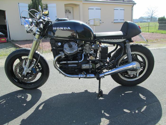

Yoooo première photos de la cafetière en extérieur devant la maison !!!!
j'en ferais des plus jolie sur la route quand je vais faire mes premières ballades

très jolie avec ce train avant. chapeau bas !
ta coque arrière est-elle en carbone ou est-ce un film ?
encore bravo.

Trop classe lolo j ai hâte de la voir en vrai :D
Messages : 5033
:up :up Beau boulot ! :bravo:
Messages : 6375
tres beau travail ,tu as installé des amortisseurs plus long ou tu as tordu l’arrière de la boite de fumée .
Messages : 1799
non j'ai rien tordu, les amortos sont d'origine, la boiboite à fumée pas tordu, pour mon cul de selle, oui c'est du film total cover ( chiant à faire )

Joli projet, qu'est ce que c'est comme fourche?
Merci
malekovitch
Messages : 678
Localisation : BZH
Message par malekovitch »
J'veux pas dire mais elle était quand même mieux avant, ha ha.
Nan elle dégomme bien... avec ce méchant train avant, ça lui donne un air râblé pas piqué des hannetons :yo
Messages : 4630
Antoine15 a écrit :Bonsoir,
Merci
Pour ça, il te suffit de faire l'effort de lire le sujet en entier ou simplement de retourner un peu en arrière dans le post.
Je t'aide : si tu vas à la page 37 tu auras la réponse. :wink:

juste pour vous dire que j'ai testé la cafetière avec sont train avant complet de R1, heuuuu comment dire cela me fait drôle ça penche comme un rien juste à pousser sur les bracos pour que la bête penche d'un coté ou de l'autre !!!!
Testage du freinage whouaaaa ça freine fort, j'ai même du resserré ma colonne de direction hahahha, je l'avais serré normalement comme avec une fourche de cx, mais la dès que je freinais j'entendais un drôle de bruit ( un cognement ), un petit serrage de colonne et tout est rentré dans l'ordre..... un freinage de trappeur qu'il disait francky 72 hé bien il a raison hihihihi
voila maintenant la cafetière est en phase d'essai, et bien sur je manquerais pas de rajouter des trucs dessus hihihhi, d’ailleurs je vais poser des rétros embout de guidon, je trouvais pas ça terrible mais avec la grosse fourche et le gros réservoir ça va rendre finalement pas si mal.....

Merci chtilapin, je dois dire que je suis super content de ma cafetière, prochain boulot à faire dessus, commande reculée, et voir pour la batterie minimaliste hahaha comme le reste de ma cafetière d'ailleurs, du coup exit le garde boue avant, je préfère sans, et puis un cafra c'est allégé au max donc je suis dans l'esprit du cafra !!!
je vais rouler un max avec, et cette hiver je travaillerais sur ma cafetière, j'ai mérité de rouler un peut avec hihihi
