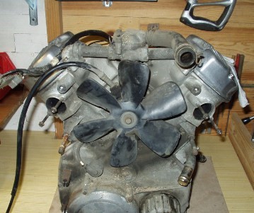

nettoyage du moteur, je dois dire que je suis surpris car la peinture est pas trop mal encore, faut dire qu'avec la couche de merde qu'il y avait dessus ça l'a concervé....
un peut passé par endroit, mais sa reste correct, me demande si je vais le passer a la bombe haute température,
sinon je vais virer le système calosta posé dessus pour remettre un origine classique, et essayer de trouver des caches culbut de classique, d'ailleur si quelqu'un a cela en magasin a pas trop chère je suis preneur
Après
Avant

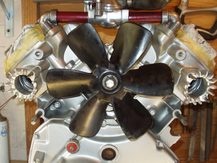

j'ai utilisé la peinture HT pour peindre mon moteur ;
à confirmer avec les spécialistes ,mais une peinture classique peut aller du fait de la faible montée en température du moteur ( refroidissement liquide)...

AVANT et APRES ....

lolo72 a écrit :whouaaa jolie ton moteur JC
si on peut passer une peinture en bombe classique alors la pas de souci je fait de suite !!! par contre sa implique que toutes les vis seront peinte aussi ??? ou pas
Comme je refais pratiquement le moteur ( à voir sur mon blog) , je peins les éléments séparément; quant aux vis j'en remplace le maximum :)

Pour certaines parties il vaut mieux de la peinture HT surtout tout ce qui touche à la sortie des pots, vers les culasses, ce sont les parties les plus chaudes, comme celles proches du passage des coudes. La HT erst quand même mieux.
superbe moteur, c'est vrai que la HT résiste beaucoup mieux sur les parties vraiement chaudes, moi de toute facon je n'est aucun probléme de peinture, ca se fait naturellement sur la mienne et ca tient bien, et resistant a la chaleur, pis c'est des teintes que tu as du mal a trouver dans le commerce :lol:
