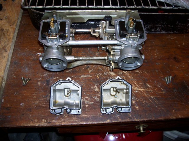

J'en étais aux carbus. Je viens de les redémonter pour comprendre pourquoi celui de gauche n'envoi pas de mélange dans le cylindre.
Tout à l'air nickel, à part peut être le gicleur de ralenti mais pour le nettoyer c'est la galère, et je ne trouve pas d'astuce dans les forums ....je vais essayer de souffler et d'aspirer tant que je peux , on verra bien.
En revanche il m'arrive un truc dingue: quand j'ai déposé les cuves , les joints sont apparus élargis !!! impossible de les remonter , Ca vous est déjà arrivé ??? :kelkon
Cela m'est déjà arriver aussi pour les joints trop large et le lendemain tout est
rentré dans l'ordre tout seul ! On remarque sur la photo qu'il sont trop grand !

Ca alors ! Il me tarde demain matin pour voir si ça me fait pareil :o

oui ça arrive parfois, dans ce cas il te faut les changer. C'est que le caoutchouc est trop vieux, du coup soit il se fendille, soit il se distend, soit les 2... Ca m'arrive aussi sur des joints toriques sur des chaudières fioul (dans le cadre de mon boulot) et il faut les remplacer aussi...

Bon alors le coup du joint franchement c'est étonnant ... T'avais raison, ils sont revenus tout seul à leur taille normale!
J'ai tout re nettoyé du mieux possible, j'ai remonté et ça pète :languebellemere :languebellemere :languebellemere
Mais c'est loin de tourner comme une horloge :ko
Ca ratatouille du cylindre gauche.... Cette fois je pense que c'est aussi une question de réglage... Mais là j'y connais rien , je suis bon pour me replonger dans le forum à la recherche du réglage des carbus.
Pour le moment je n'ai pas de filtre à air, ni de silencieux à l'échappement , vous pensez que je peux régler comme ça (plus tard je monterai des cônes)

il faut tout remonter pour faire un bon réglage

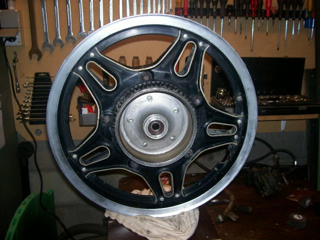

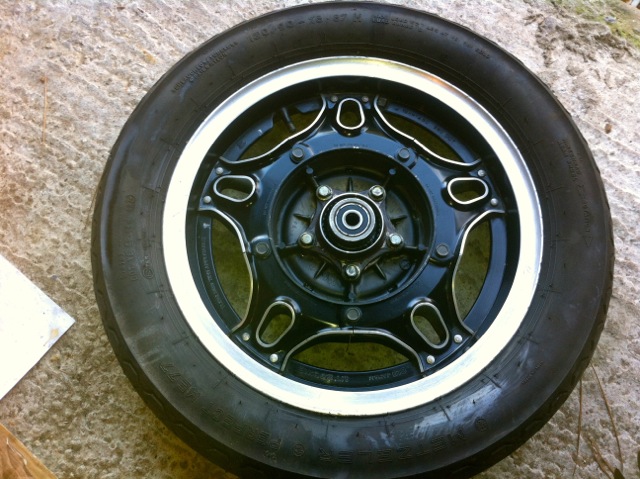

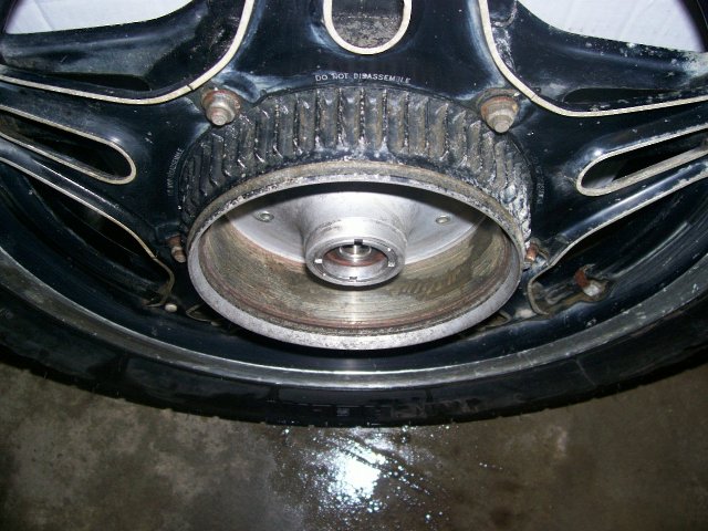

Aux sujet de tes roues,j'ais ce qu'il te faut et dans les deux modèles !
Moi je cherche une roue ar de custom !
Si cela t'intéresse , je prend des photos et je te met ça au plus vite !
La suite en MP si tu veux ! :)

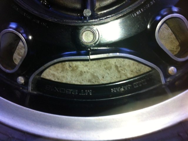

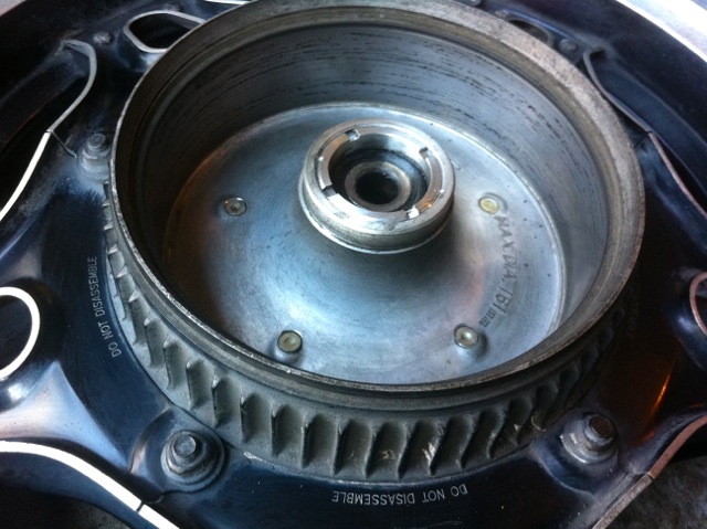

Quelques lignes dans la tambour de frein mais sans gravité ! Il ya les mêmes
dans la garniture du patin !
Voilà les photos,je ne sais pas les envoyer dans un MP !
Elle n'est pas super propre ! Il faut encore un peu d'huile de coude !
Il n'y a pas de bord abimé (intérieur jante) et le bord extérieur est sans coup non plus !
Si tu veux une photo de quelque chose plus en détail ! Pas de soucis !
A toi de voir ! A+

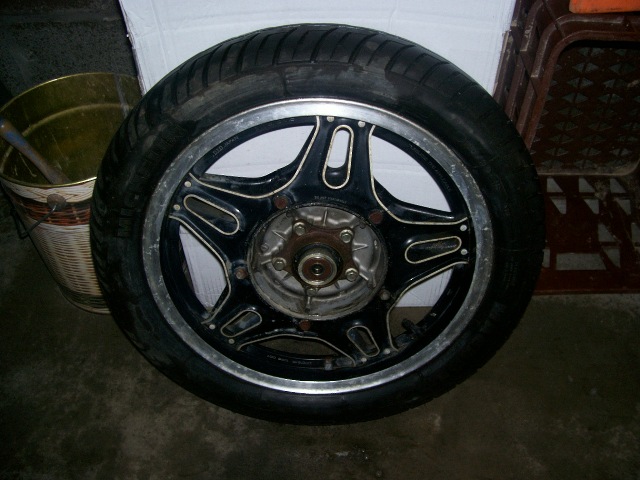

Ma roue arrière en 16"
