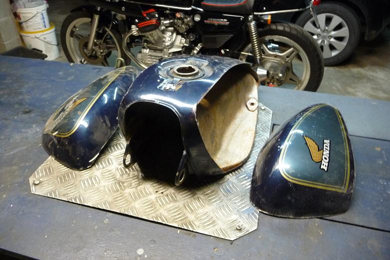

Des spécialistes comme vous, rompus aux moindres subtilités des CX, ne peuvent pas ignorer que la poutre centrale du CX classic ou custom, de par son volume, interdit à peu près systématiquement la pose de tout autre réservoir que ceux d'origine dont le tunnel se révèle immanquablement trop étroit ! :(
C'est pourquoi, après de nombreuse recherches, j'avais fait sur mesure le tunnel de ma coque poly et j'envisage maintenant d'utiliser le fond d'un réservoir custom.
Et pour ce qui est de cabosser, je ne l'exclue pas, mais avant je vais tenter la disqueuse et la soudure ! :wink:

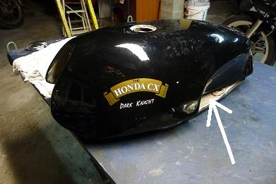

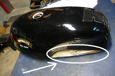

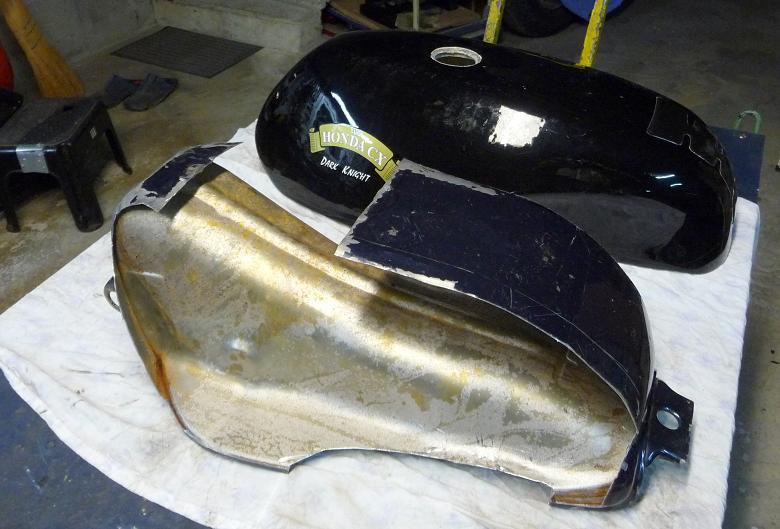

Ça y est, la disqueuse est entrée en action !
Bon, ça rentre mieux mais c'est pas encore tout à fait ça.
Image Image
Il faut encore re-découper et repositionner le trou du robinet :x
fxavier a écrit :Ce sera plutôt pour aller chercher le pain vu la contenance finale, mais ça peut être une solution.
Il va falloir que je repère une boulangerie pas trop loin, parce que pour l'autonomie, ça va être limite ! :lol:
Messages : 4618

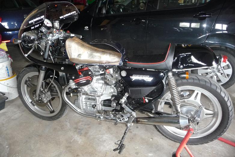

Finalement, la disqueuse n'a pas suffi (pourtant j'ai été généreux !) et il a fallu utiliser la masse (enfin, plûtot le marteau de carrossier quand même)! :lol:
Mais au moins le Dark Knight à retrouvé son look d'origine. :D
Enfin, pour l'instant, c'est juste le look, parce qu'avant que ma sculpture abstraite ne se transforme en réservoir fonctionnel, il a du taff ! :oops:

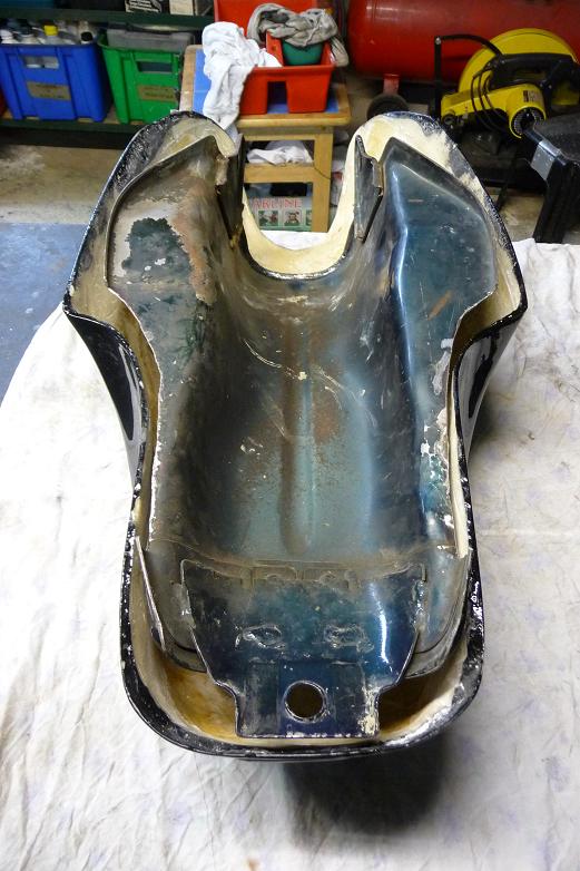

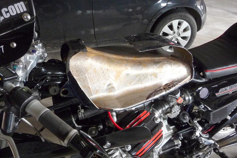

J'ai encore un peu joué de la disqueuse pour améliorer l'intégration et ça a fini par rentrer.
Reste maintenant à refermer tout ça au mieux....................... et mesurer combien il rentre de litre(s ?) là dedans ! :?
Messages : 9303
J'ai une question probablement très stupide, mais si ton poly n'a pas tenu sur le fond à l'essence, pouquoi tiendrait-il mieux sur les côtés?
