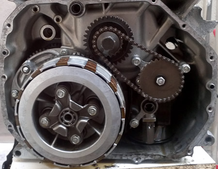

Aujourd'hui j'ai récupéré le fameux écrou (Un vendeur sympa de Norauto me l'a donné) et donc pu démonter facilement l'hélice du ventilo.
A partir de là j'ai démonté le carter avant et surprise tout est clean : :D
J'ai donc tendu la chaîne de pompe à huile, je changerai les joints dès la réception de ceux-ci. J'en ai profité pour commander un joint mécanique de pompe à eau.

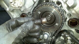

Par contre j'ai pas compris comment retirer le rotor sur le poste de sistero ici : http://www.hondacx.com/viewtopic.php?t=6215 C'est le même système que l'hélice du ventilo ou ça n'a rien a voir ?
--EDIT-- Trouvé dans ce post la méthode qui va bien http://www.hondacx.com/viewtopic.php?p= ... 4a2b58497f

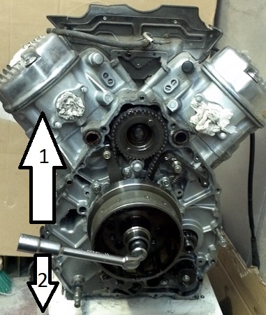

Alors j'ai la clef de 17 qui va bien par contre l'écrou n'est toujours pas parti...
Dois je tourner dans le sens 1 ou 2 ??
Perso je tape coté 2 je deviens fou là :gne:
Messages : 4292
C'est un pas normal donc tu dessers en allant vers 2

Ça y est a 2 on a réussi à retirer le boulon qui bloque le rotor, y'avait du frein filet sur le pas de vis...
En retirant le rotor j'ai allumé la tête de de la vis de filtre à huile qui m'a servi à l'extraction. (si quelqu'un en à une de dispo suis preneur :)

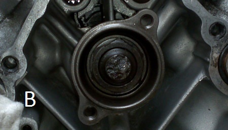

Aujourd'hui j'ai besoin d'aide pour l'arbre à came.
Voila comment j'ai procédé pour l'instant.
-J'ai positionné le moteur en PMH.
-Blocage de l'axe grace à une clef à oeillet sur le ventilo
-J'ai retiré la plaque le tendeur auto et j'ai viré le pignon de la chaîne de distribution.
pour le PMH on peut voir les 2 vis du pignon allignées (position1) :
En retirant le pignon j'ai eu comme un mouvement ressort vers une autre position de l'arbre à cames. En position "A" (en effet la clef a oeillet qui maintient le ventilo à bougée.)
En tentant de mettre l'axe de nouveau en position 1 en tournant le ventilo dans le sens opposé, celui ci à "sauté" en position "B"
Est-ce normal que la position PMH soit en "tension", ce qui fait que lorsque le ventilo bouge a peine, l'axe saute soit sur "A" ou "B" ?
Puis je positionner l'axe sur la position A ou B ou dois-je laisser l'axe la position 1 ?
Si A ou B sont possible, pour choisir quelle est la bonne position il faut que je vérifie celle où le jeux est le plus important pour le cylindre gauche au niveau des calles ??
J'espère que vous me comprendrez, là je suis bloqué avec mon niveau de super quiche en mécanique.
Messages : 1078
normal le mouvement de ressort pour retrouver ta position tu replace le pignon a la position des repères soit horizontale et tu place ta chaine surtout ne tourne pas le vilo.

Ok doublesept,
Donc pour le remontage je placerai bien l'axe en position 1 et en ne faisant aucun mouvement sur le vilebrequin.
Par contre pour démonter l'écrou avec la clef de 27 puis je le mettre en position A ou B sans être préjudiciable pour le moteur lors de l'extraction de l'arbre à cames ?

Bonsoir Mat
Pour démonter ton écrou de 27,tu doit remonter ta chaine et pignon de distribution si tu ne veux pas endommager tes soupapes.
Tu as intérèt à tenir ton vilebrequin pour pouvoir débloquer ton écrou de 27.
bon courage!
