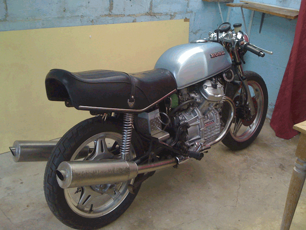

Ca y est mimiche viens de partir il y a peu de temps et j'hérite donc de sa 500cx de 1980, la voici en image
A peine dans mon garage j'ai envie de la bichonner.

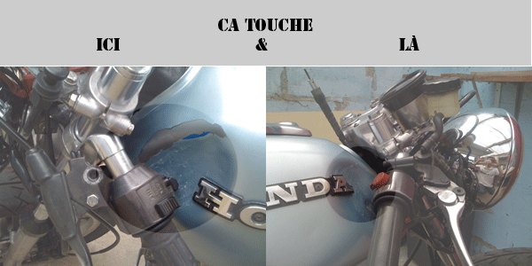

Je compte démarrer par le guidon bracelet. Le réservoir a été enfoncé afin que le guidon ne vienne pas taper sur celui-ci en permanence.
Je compte re mastiquer le réservoir enfin je vais essayé, mais j'ai peur qu'une fois fait bahhh le guidon au premier mouvement brusque va mettre son épreinte dans mon mastiquage et donc je repasse par la case départ ou même je vais perdre un doigt en cas de chute.
Avez vous une astuce pour le montage des guidon bracelet, dois-je confectionner une butée, le sur-élevé, enfoncer d'avantage le réservoir, diminuer l'angle de courbure ?

Messages : 6359
modifie la butée sur la colonne de direction c'est facile

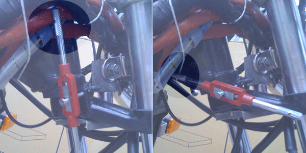

Donc j'ai percé les butée avec la mèche à métaux de 4,2mm pas eu trop de problème.
Par contre je n'arrive pas à manipuler le tourne à gauche, d'un coté ca tape dans les faisceaux,
de l'autre coté je me prends le cadre.
Je tarauderai le tout un peu plus tard une fois que j'aurai retiré 2, 3 pièces pour ne pas me précipiter et foirer mon pas de vis.

Messages : 6359
pour pouvoir tarauder fabrique une rallonge avec un petit tube ,tu prend la diagonal de la queue du taraud pour déterminer le diametre int du tube ,avec un marteau tu forme le carré du taraud, tu coupe le tube pour pouvoir prendre le tourne à gauche et c'est parti
