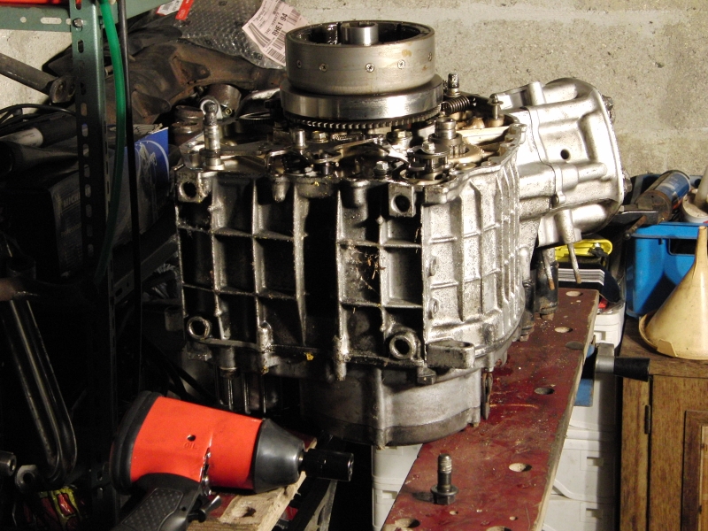

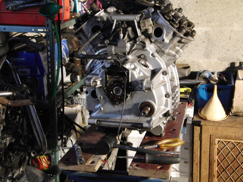

déja oter ce qui géne, demarreur, selecteur, reniflard, protection du fil de point mort (facultatif) je l'ai débranché au cas ou il y aurai probléme sur l'alterno
ensuite le carter d'allumage, parceque j'ai envie, pis comme ca je vois si ca coince au niveau capteur et doigt d'allumeur au demontage, ensuite je vire les caches culbu et les bougies
vous remarquerez la belle clé a bougie Honda qui porte bien son age

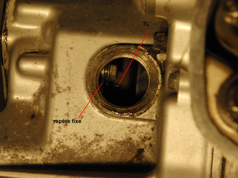

calage sur le point mort haut, cylindre gauche, admission et echappement en bascule (plein jeu), si ce n'est pas le cas refaire un tour complet, repére TL en face du repére Fixe,

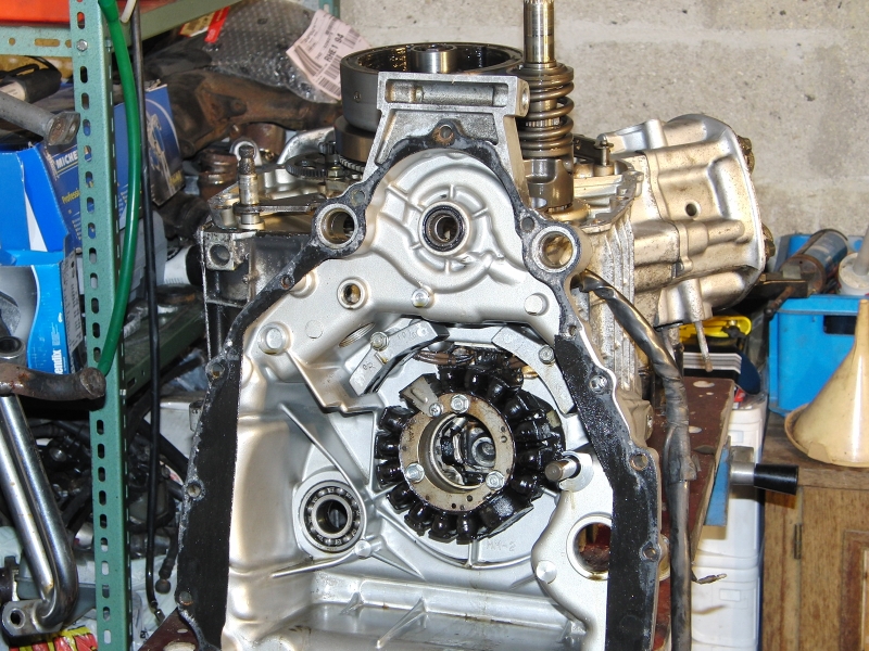

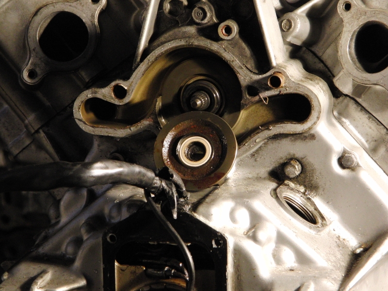

la pompe a eau demontage obligatoire pour enlever le carter arriére, deboiter le tube chromé, enlever les vis 12x2 8x3,taille de clés, maillet caoutchouc au niveau des grosses vis
quand ca sonne creux c'est decollé, continuer un peu la frappe pour pouvoir inserer un tournevis plat entre les carters, et séparer gentiment "fragile" ensuite clé de 10 pour la turbine
attention a la position des rondelles, en profiter^pour pour controller le joint mecanique
voila le carter arriére et viré clé de 12 et clé de 8, decollage au maillet et on extrait la chose, ne pas forcer si ca coince mais chercher ou ca coince, généralement c'est le joint papier au niveau du pignon

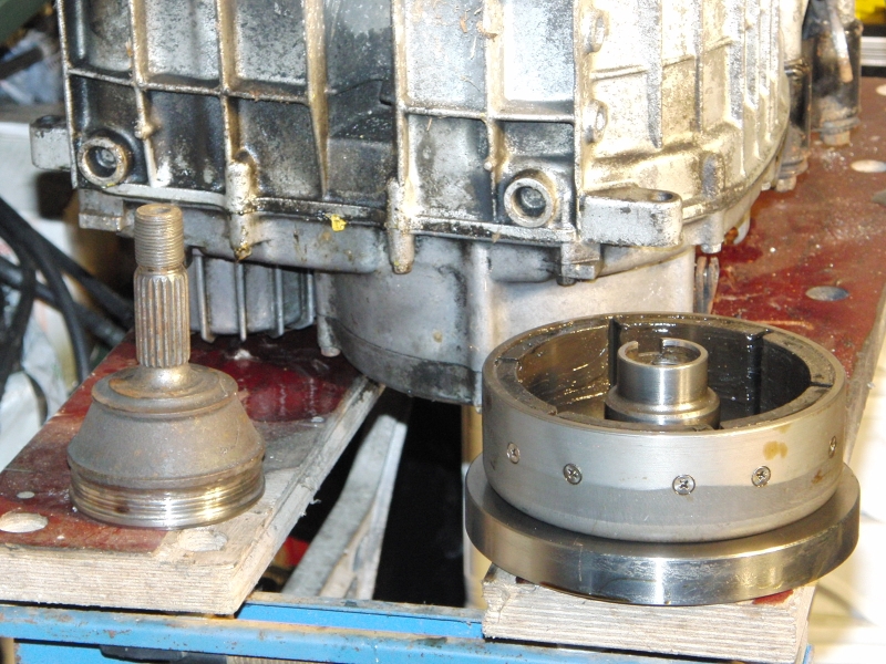

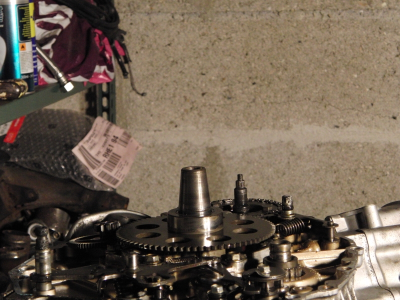

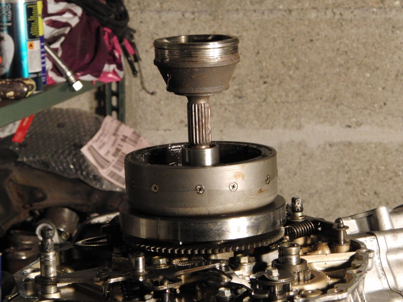

extaction de la vis centrale du rotor, la came de l'allumeur a été déposée pour y acceder (vis de 6, clé de 10) et l'outil magique en rouge
extraction du rotor, aucun probléme avec cette trouvaille, grace a son poids, joue un peu le role d'un extracteur a inertie, un bon coup de marteau suffit
le rotor a disparu, mais ou est il ?
ah il est la, ouf. pour ceux qui veulent savoir ce qu'est l'outil utilisé "faire un don" (morceaux de cardan de wolswagen polo, coté roue, joint homo-cybernétique)

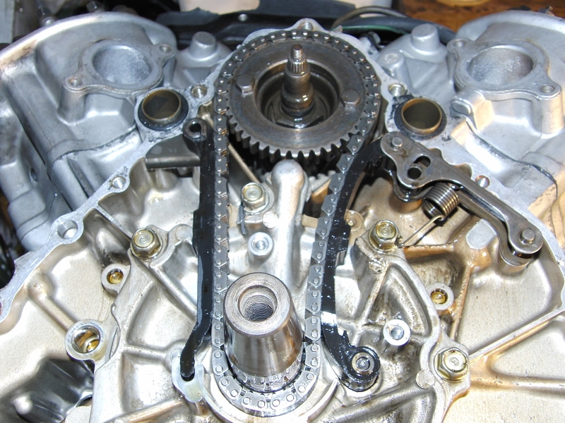

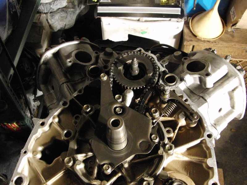

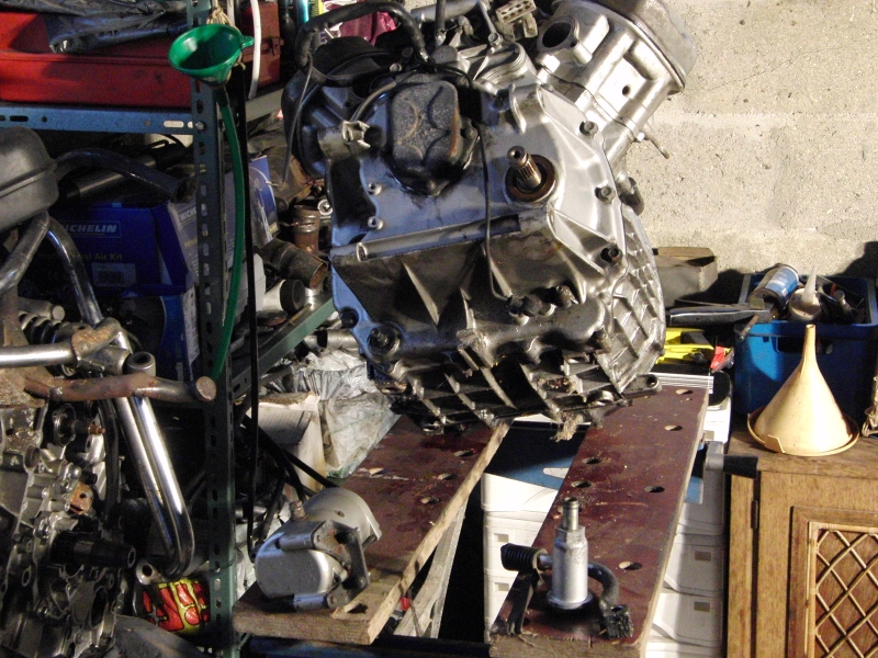

acceder a la chaine, virer le pignon de roue libre (attention au roulement a aiquilles) je vire aussi celui de gauche (perdez pas les rondelles) enlever la vis de réglage du tendeur
(celle qui a un joint torique, recupérez l'entretoise) enlever la tole ( 4 vis de 6 dont une grande, clé de 10) la passer pardessus le vilo, degrafer le ressort
et voila la chaine et la fin pour aujourd'hui :D
