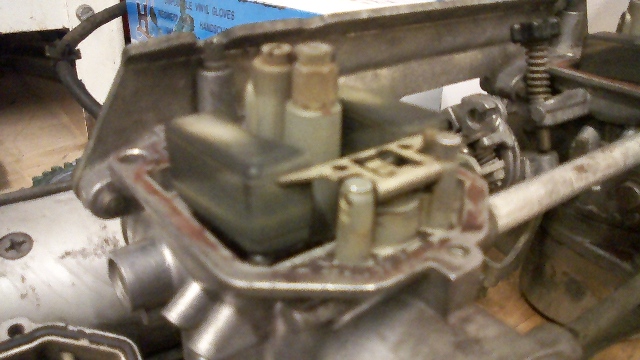

je pense que c'est une protection thermique, certainement pour la chaleur de quelque chose !!!
Messages : 9300
Tout le monde s'est posé la question au moins une fois. Moi je dirais pour la crasse, mais chacun sa théorie et il n'y a jamais et de réponse officielle.

Il me semble que l'hypothese preferee aux us est que c'est pour proteger les bobines de la chaleur du radia :?
Messages : 9300
CXXL a écrit :OK donc au pire ça peut virer...
Part d'un principe, si c'est là, c'est pas par hasard. Les ingénieurs Honda ne se sont pas emmerdés à mettre une bavette moche ici s'il n'y en avait pas besoin. Après chacun est libre forcément.
Tout pareil : elle doit servir à protéger un truc de quelque chose (à mon avis des carbu ou connecteurs ou des bobines de toutes projections d'eau).
Bref, je te conseille d'en remettre une, que ce soit un bout d'alu ou de caoutchouc. Pour le Caoutchouc, je me sers en supermarché : les tapis de voiture universel à 2€ de 50cm par 30 vont très bien !

Merci de vos réponses effectivement je vais la conserver, la refaire comme il faut...

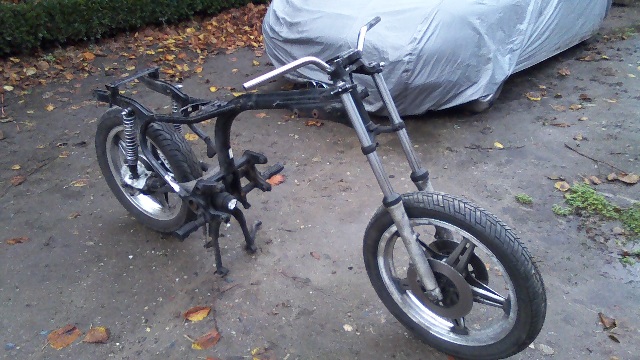

Aujourd'hui: a poil la CX!!
Coup de karcher pour voir les dégâts sous la crasse Parisienne...
Sablage obligatoire :lol:

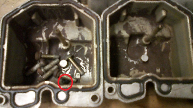

ON jette un coup d'oeil sur les carbus...
Je pense opter pour le bain bouillant vinaigre et eau et remplacement des joints + membranes.

d'ailleurs apres démontage carbu et vérif membranes, j'ai trouvé un tout petit joint rond et pas moyen de savoir d'où il vient! :oops:

moi je dirais que ça ressemble au joint qui se mets au bout du gicleur principal... comment il se retrouve là ? :gne:

Bâ.....je me pose la même question. Après demontage en rassemblant les vis je suis tombé dessus. Ça se trouve je me prends la tête alors qu'il était déjà sur la table AVANT démontage mais va savoir! Je vais jeter un oeil sur le kit éclaté :oops:

Alors il semblerait que ce petit joint fasse partie du kit membrane...

ah oui c est vrai il y en a un côté membrane d'enrichissement à la décélération...

Ce n'est pas très net sur ta photo, mais si ça ressemble à un joint torique avec une face aplatie, c'est lui !

Oui c'est ça! :up
