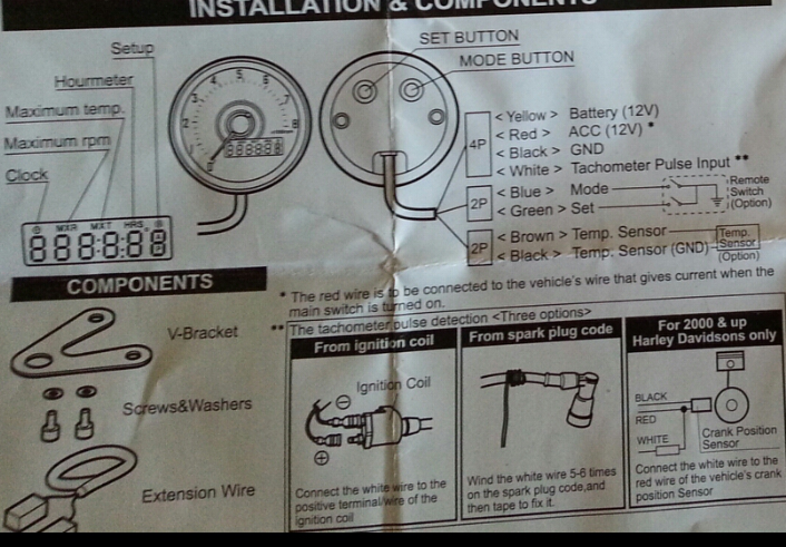

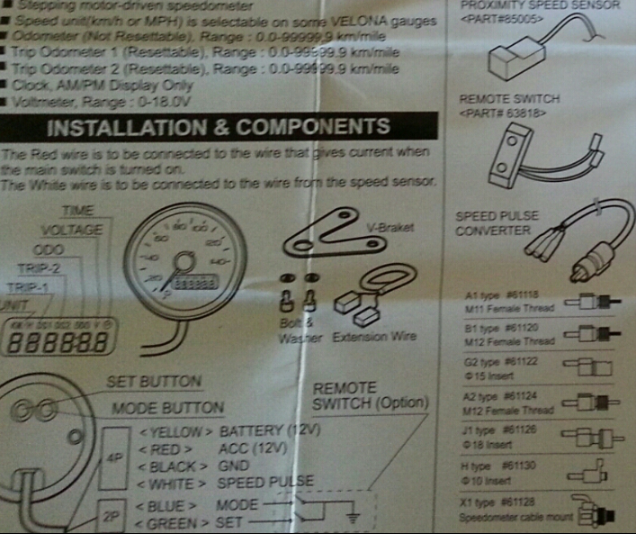

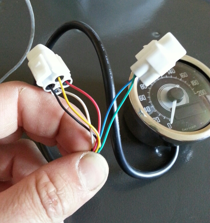

Alors voici le schema pour le compteur vitesse et ces fils
Peut etre pas tres lisibles :/

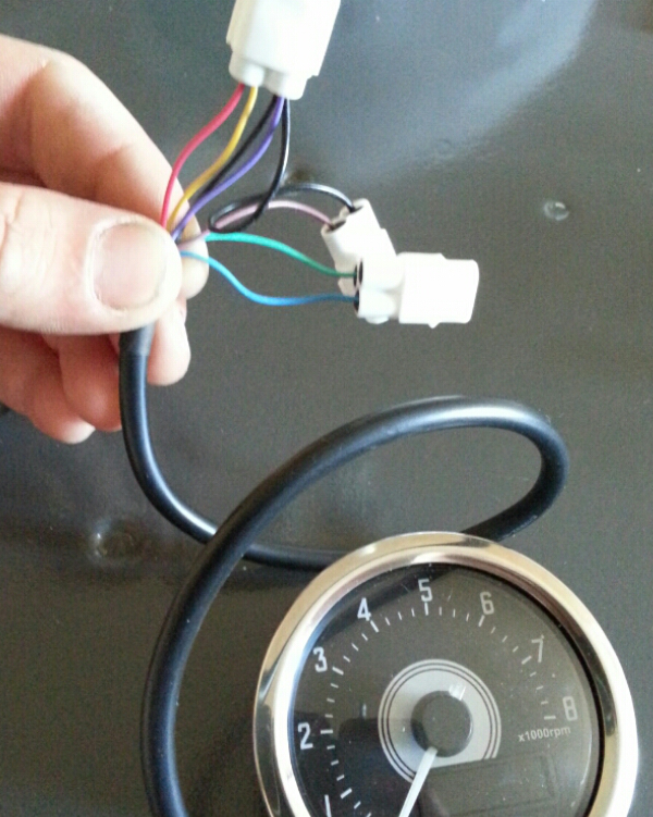

Et puis le compte tour

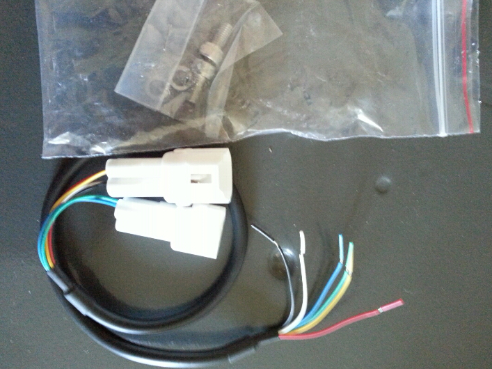

Des accessoire pour different type de moteur
Voila voila
HELP PLEASE
:cry: :oops: :help

Alors pour le compteur, dans l'ordre :
- le 12v permanent, issu de la batterie. Il sert à garder en mémoire l'heure, les réglages et les compteurs journaliers (trip 1 et 2).
- le 12v après contact, pour l'éclairage du compteur. Le plus simple est de prendre du 12v sur les anciennes ampoules du tdb : du dois en avoir 2 (cx classique) ou 4 (custom).
- Apres, la masse. A raccorder à n'importe quel fil vert (du doit en avoir un bon paquet qui traine) ou à raccorder/visser au cadre, ou tu peux, tant que c'est métallique.
- et enfin, le signal venant du capteur, à poser sur ta fourche (partie fixe donc). Normalement, tu dois avoir un aimant à coller/fixer sur jante.
Les deux autres, c'est pour un accessoire en option : une paire de poussoir à poser sur le guidon pour faire défiler (avant/arrière) l'affichage. Pas indispensable donc.
Au pire, plus tard tu prends juste un poussoir qui fera : "fonction +".

Pour le compte tours, tout pareil.
Pour le 4ieme, tu as un fil à raccorder, au choix : au + d'une bobine (de memoire il n'y a qu'un fil qui arrive sur les bobines des cx, donc sur lui).
Alternative, si ca ne marche pas : faire 5/6 tour autour du fil qui sort de la bobine et qui va à une bougie. Par induction (magnetisme), le signal est recuperé et transmis au compte tours.
Tu dois avoir probablement un parametre à régler pour lui indiquer que c'est un bicilyndre.
Bref, à tester tranquillement.
Pour tes soudures, gaines thermo obligatoires!
Et avant de faire le montage définitif, vois comment cacher au mieux ces raccords/connecteurs tout moches : soit dans le phare, soit sous le réservoir, soit par je ne sais quel artifice (boite, tole, etc. ).
Pour les 2 suivant, idem : poussoirs pour faire defiler les fonctions.
Les deux derniers sont intéressants : c'est pour raccorder une sonde de température, dispo en option. Essaye de récupérer des infos sur celle-ci, des experts de ce forum se chargeront de te dire si sa résistance est comparable à celle d'origine et si un montage est faisable.
:up

Super ! Merci ! Frenchement je ne m'attendais pas a avoir des expication aussi claire que celle la !!! Si jai le temps j'attaque ce week end !!!
Jai quelques questions :P
Le cable a raccorder a la masse dont tu parle , serait le "GND" sur le plan c'est bien cela donc ??
Si je fais un mauvais brenchement.... est ce que je risque de griller quelque chose ou d'endommager quoi que ce soit ?? :lol: :cry:

binouuus a écrit : Jai quelques questions :P
Le câble a raccorder a la masse dont tu parle , serait le "GND" sur le plan c'est bien cela donc ??
Si je fais un mauvais branchement.... est ce que je risque de griller quelque chose ou d'endommager quoi que ce soit ?? :lol: :cry:
Oui, le GND, c'est pour "Ground" en Anglais, la terre. La terre et la masse sont communs sur une moto (régime TT : neutre à la Terre, masse métallique à la Terre).
Si tu te trompes, oui, tu peux griller quelques chose : sois méthodique, et évites de laisser des fils à nul qui traînent...

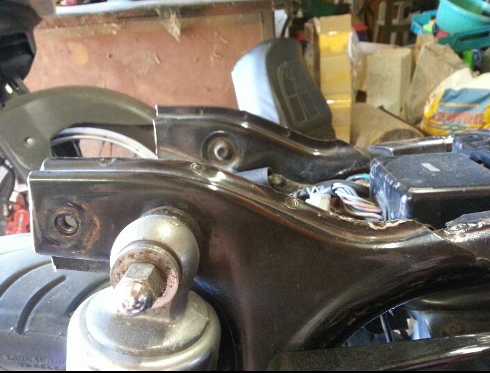

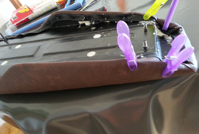

Bref je m'y suis quand memw un peu mis cest 2 derniers jours , le coup des silent bloc carré "hop" verrai plus tard...

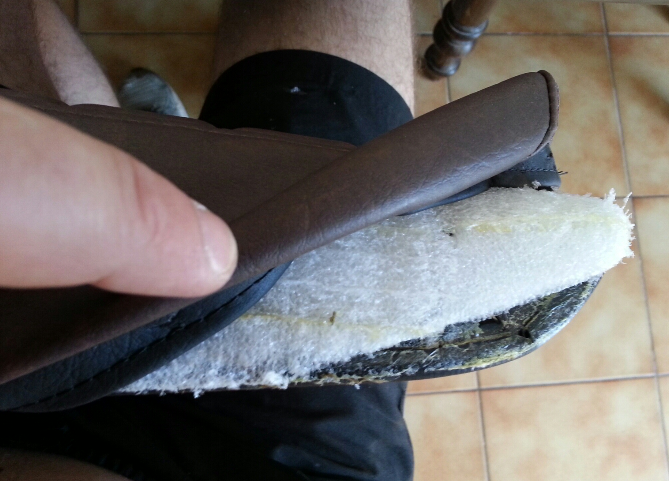

Alors jai coupé le cul du chassis que je ferrais propre avec un U Que je souderai
, jai du reprendre ma selle toute belle.... SUPER cher qui ne suivais pad mon chassis !! (Ui , je suis perfectionniste... :ko )
Alors je l'ai déhoussé pour couper la mousse... puis la coque , filer a bricodepot acheter de la colle neoprene pour revenir coller et réagraffer le skaï
Et la BOOM la selle sadapte nikel au chassi :D
Mais jai du aussi couper la pate de fixation du reservoir , j'ai déjà mon idée pour en créer une autre :hehehe
C'est donc ce qui reste a faire avec des plats qui relieront les 2 côtés du chassis ( pour faire un bon suport et renforcer la selle)
Souder le gros U , les fixations reservoir
Et j'aurais fini côté selle :binouze:
.....enfin il va arrivé des problemes a resoudre encore mais ça... on le sait lool
Le chassis coupé : Image
La selle qui suis pas le cadre :
Decoupe de la mousse ( puis la coque en metal ensuite) :
Recolage et e
Agraffage du skaï:
Et maintenant la selle qui suit le cadre "nikel " !!! :D

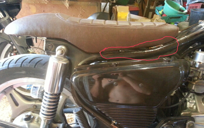

Et pour le cul de la moto , le feronier veux pas me cintrer un tube 15/21 a 180° car apparemment il va éclater et sa seule solution serait en "plein" avec une barre.
À ce moment la je ferait seulement mon coude a 180° en plein et le reste en tube ( les 2 retour de 10 ou 15 cm pour racorder au chassis)
Qu'est ce que vous en pensez ? Ça serait solide?? Ou il serait preferable de faire le tout en plein?

pour ta boucle arrierre il ya moyen de la faire en tube creux
il te faut du tube hydrolique de diametre ext de 22 mm et de 3 mm d'epaisseur; je l'ai fait pour la mienne regarde le sujet cx 500 de sdg
pour cintrer le tube il faut te faire un gabarit avec un morceau de tube de 168 mm de diametre exterieure c'est du tube standard utilise en tuyauterie c'est du DN 150 il te faut un morceaux de 50mm de long et tu cintre ton tube hydrolyque au tour de celui-ci
tu peus le faire a froid sans chalumeau.
Pour cela il faut que ton tube de 22mm fasse au moin 1,5metre de long pour que tu es la force de le cintrer au tour de ton tube de 168 mm
le tube de 168 doit etre pointe sur une plaque de tole et celle ci tres bien calee
C'est tres simple a faire si on s'y prends correctement
Messages : 6321
tu as raison pour le cintrage du tube 22 ! tu es sur c'est pas du 15/21 chauf que l'on trouve partout pour l’hydraulique c'est de l'étiré mais les cotes sont les mémes ? non .pour le DN150 il faut le trouver le mieux c'est de voire chez un chauffagiste qu'il te cintre le tube avec une cintreuse hydraulique ,tu lui explique pourquoi si il n'est pas trop con il te ferra t'as pièce .et cela te reviendra moins coûteux que d'acheter tu tube pour rien .
