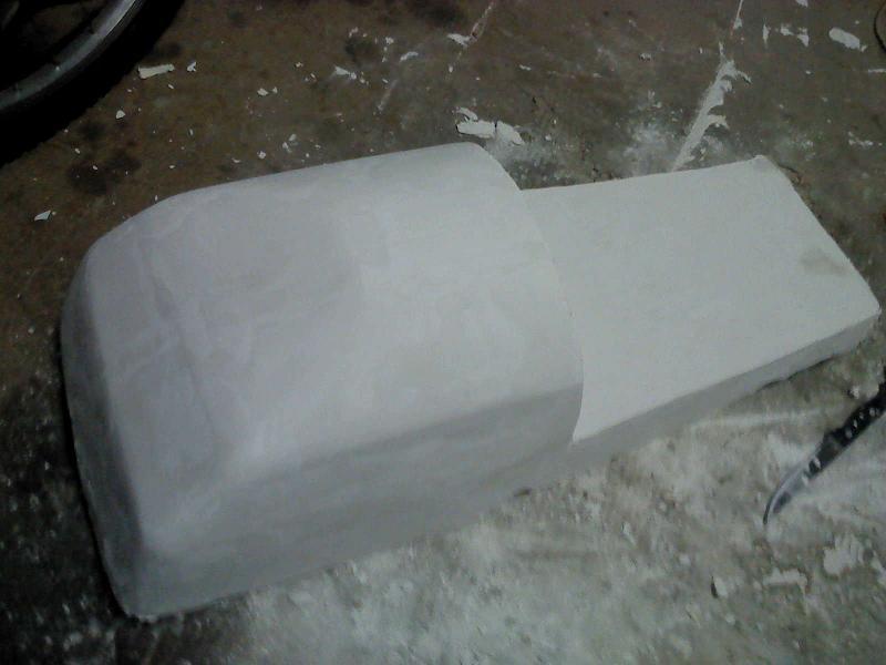

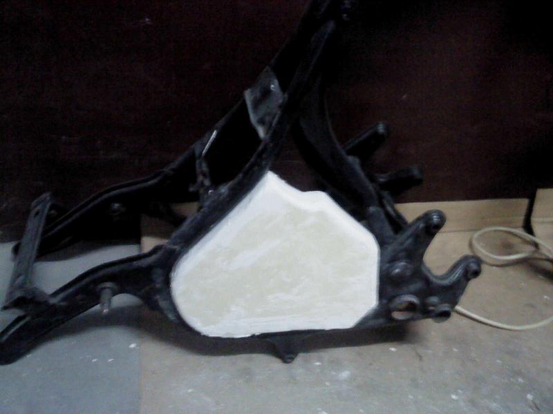

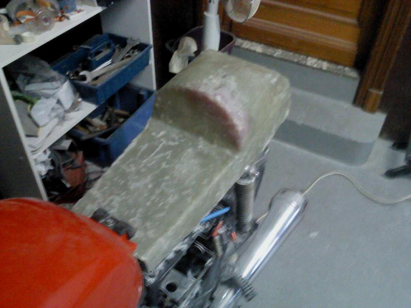

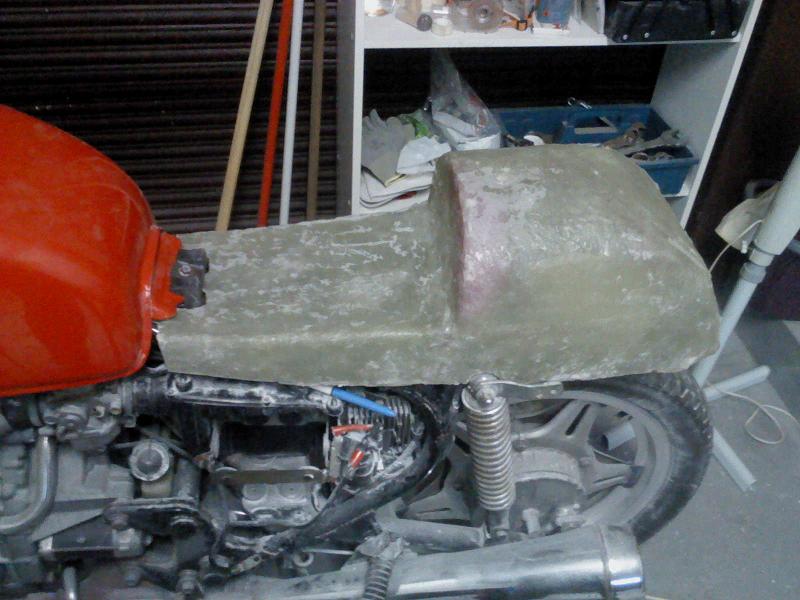

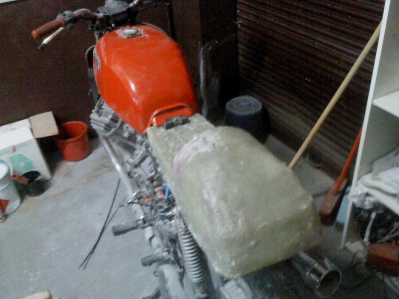

voila quelques photos de mon avancement sur la fabrication de pièces en fibre de verre:
d'abord les moules:
et les pièces après démoulage et quelques découpes:
voila!mais je ne vais pas pouvoir bosser dessus pendant un moment comme je suis en période d examen .....

Messages : 6370
tu n'es pas pressé seul le résultat compte ,bon courage pour t'es exam

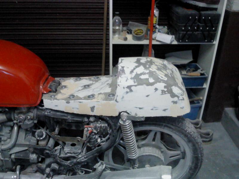

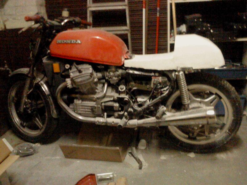

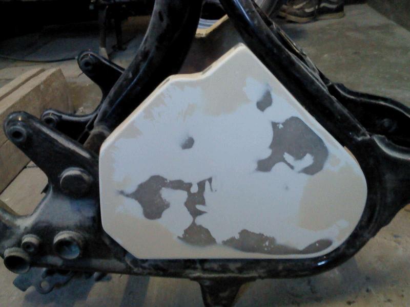

bonjour a tous!
les examen fini j ais bien attaqué le masticage et le ponçage des pièces en fibre, les caches latéraux sont 99% fini ,la selle....euh ouais encore du boulot :D

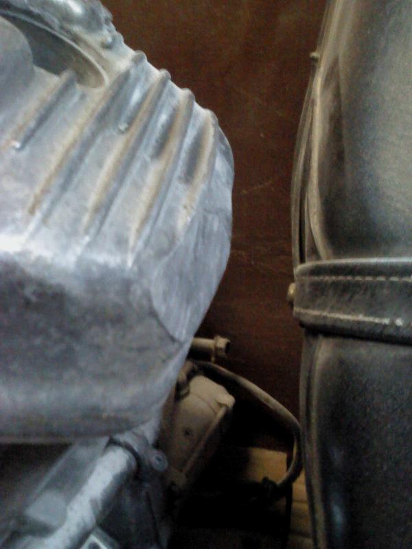

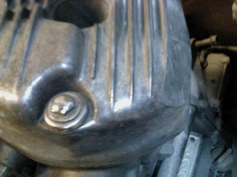

Et enfin je n arrive toujours pas a me decider quelle cache culbuteur je vais utiliser ,je trouve seut de la "normale" plus beau mais il sont un peu endommagé :
qu en pensez vous? c est dangereux de rouler avec? sinon j en ais de E mais j aime moins....

oui l'allumage .
Messages : 4623

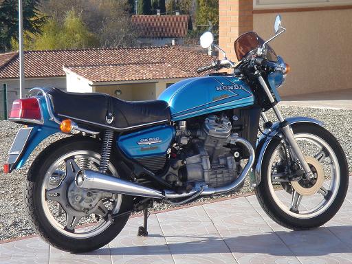

Sur la photo de ta seconde moto publiée au début de ton post, il me semble apercevoir le boîtier CDI à son emplacement sous la selle.
Il s'agirait donc d'un moteur de classique avec des cache-culbus de E.
Les cache-culbus sont interchangeables ( J'ai fait ça sur le DARK KNIGHT, mon CR) mais les vis de fixation sont spécifiques pour chacun.
Donc, si tu changes les cache-culbus, il faut que tu changes aussi les vis.
