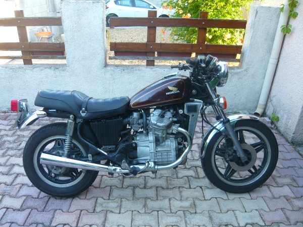

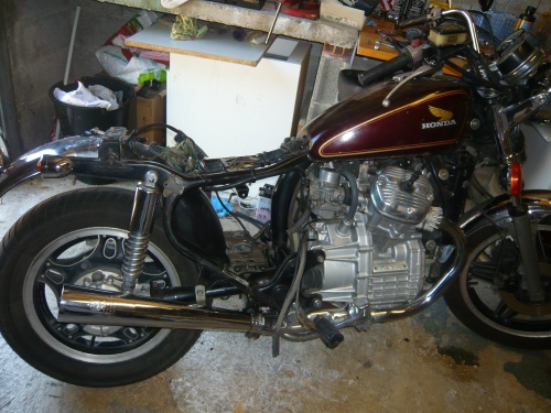

comme convenu suite à ma première présentation, voici un retour sur mes 1ères modifs sur mon custom.
J'avais déjà enlevé la béquille centrale et le saute-vent.

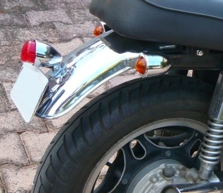

J'ai supprimé la barre de maintien du passager arrière, réduit le feu arrière/support de plaque et posé 2 petits feux bullet à la place des 2 clignos d'origine (au passage merci PapyTwin pour les conseils et les réponses rapide comme l'éclair :bravo: ).
ça donne ça :

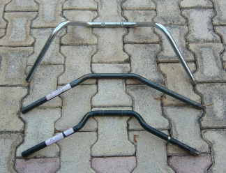

ensuite, j'ai voulu changer de guidon car celui en corne de vache me faisait mal aux poignets (chochotte je sais :P), mais surtout je n'aimais pas du tout le look que ça donnait à la machine. J'ai acheté deux guidons car je n'étais pas sûr du résultat (en haut, celui d'origine):
Démontage: 7 minutes chrono ! :up

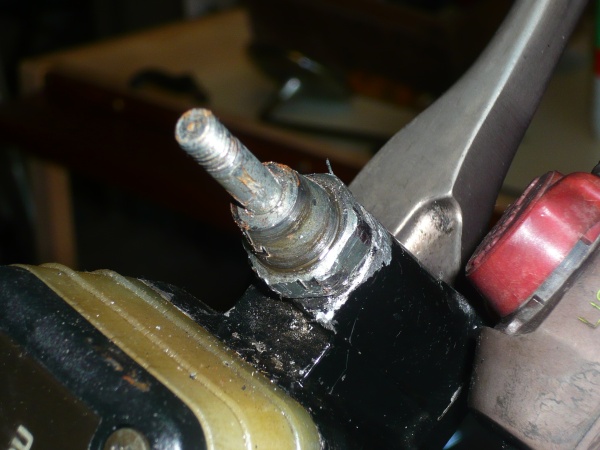

Mais alors P****N ! 30 minutes pour enlever cette saloperie de boulon qui tenait le rétro droit :evil:
Au final, je suis vraiment satisfait de la gueule de ma machine

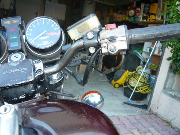

MAINTENANT LES QUESTIONS:

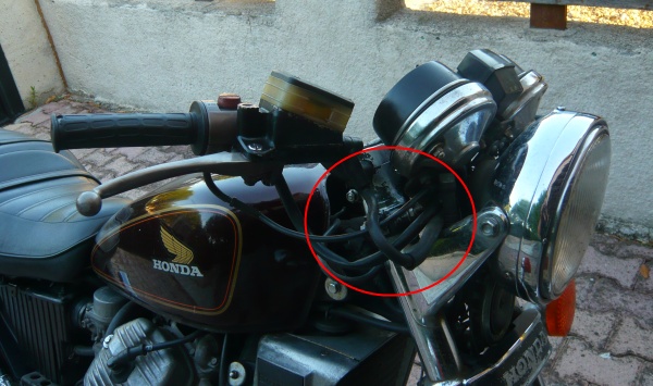

1. vous avez vous la position du maître cylindre ? :?
> et les contorsions du câble (c'est le bon terme ?)
=> je peux les laisser comme ça ? (ça freine et ça fuit pas...j'ai testé)
=> je peux faire un échange avec quel type de maître cylindre (plus petit par exemple ?)
2. Réglages des câbles :
je me suis débrouillé avec l'embrayage (je pense) en jouant avec les boulons près de la boîte, et les rapports sont aussi smooth qu'avant.
Je n'ai pas encore attaqué la poignées des gaz, mais quand je passe les rapports, le moteur monte dans les tours. Je pensais qu'avec un cable avec + de jeu (normal car le guidon est - large) ce serait l'inverse. C'est juste un réglage, à l'instar de l'embrayage, ou j'ai merdé quelque part
merci d'avance pour vos conseils avisés !!

eh oui, le problème quand on change le guidon d'un custom, ce sont les cables.:(
Si tu as résolu le problème de l'embrayage , tu peux essayer de la même façon de trouver une position [s]qui va bien[/s] qui ne va pas trop mal pour les cables de gaz.
Sinon, il y a toujours la solution de monter des câbles de routière.
même solution pour le maître-cylindre : il est prévu pour être horizontal avec le guidon "corne de vache" d'origine. (un modèle de routière sera horizontal avec ton nouveau guidon).
Cependant, en surveillant le niveau de liquide pour qu'il soit toujours au maxi, tu peux l'utiliser comme ça sans autre inconvénient qu'une esthétique ........................inhabituelle ! :lol:

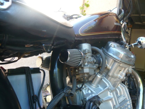

Entre temps, j'ai acheté 2 cornets chez equipmoto.fr

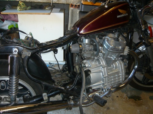

Donc ce week-end, opération "on gicle la boîte à air".

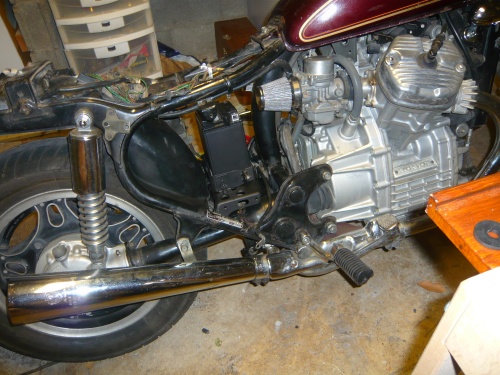

45mn plus tard (j'ai 2 mains gauche :P ), ça donnait ça :
La pose des air pods se fait les doigts dans le nez :

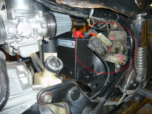

La repose de la batterie est + funky, parce qu'il n'y a plus rien pour la tenir et pour cause, j'ai tout viré :crazy
Mc Gyver attitude : on ressort un vieux tendeur qui traînait par là :
Bon, en avant pour les questions :
- où est-ce que je peux reloger tout ce bazar proprement (recherche avis d'expert)?
- comment avez vous fait (ceux qui l'ont fait)
- existe t il des supports aftermarket où bien alors il faut faire place à la demmerde
:P
Gérard
Gérard CX 400-500
Gérard CX 400-500
Messages : 1022
Localisation : 58 Nièvre
Message par Gérard »
Voila ce que j'ai fait:
A+++ Gérard

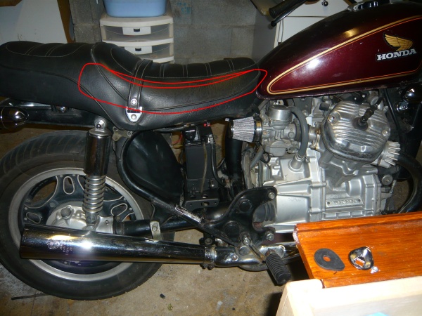

bon, j'ai continué mes modifs sur la machine

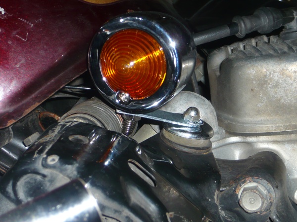

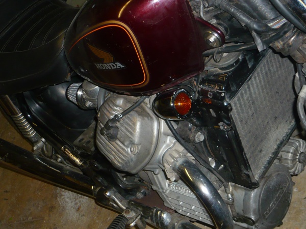

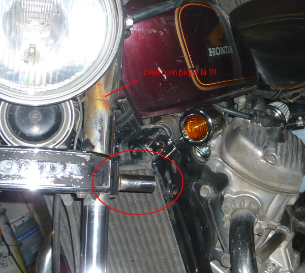

j'ai viré les 2 gros clignotants avant pour les mêmes bullet qu'à l'arrière, fixés avec une patte retaillée qui sera repeinte, et repositionnée à l'étape "peinture", qui n'est pas pour maintenant !
Pour les curieux, de près. La patte n'est très jolie comme ça je sais, mais il faut quand même beaucoup se pencher et vu la gueule de ma machine actuellement, elle n'incite pas vraiment à se rapprocher !
Il me restera à meuler les 2 ergots qui se pavanent sur la fourche en attendant de se faire raccourcir

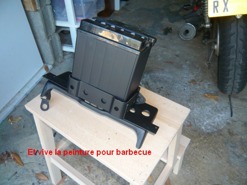

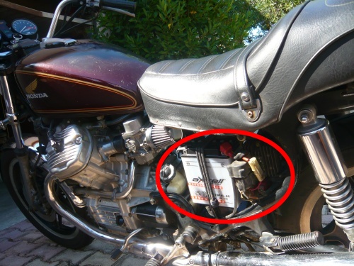

J'ai ré-attaqué le logement la batterie en reprenant le support d'origine
Bon, il me reste encore le bordel à remettre en place (que je vais cacher sous la selle)

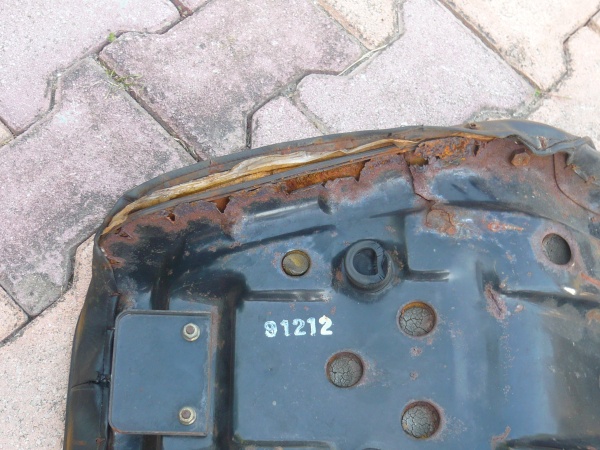

En parlant de selle, la mienne est vraiment, mais alors vraiment pourrie :down
A chaque fois que je l'enlève, des morceaux tombent :
Voilà la question :
Est-ce que l'un d'entre vous à déjà retaillé-réduit-rénové une selle ?
En fait, je voudrais en faire une selle façon bratsyle, mais je vais avoir besoin de conseils :P

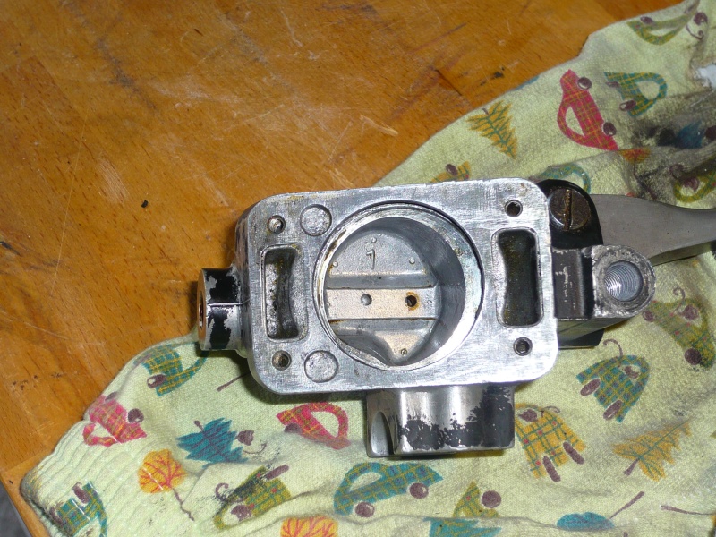

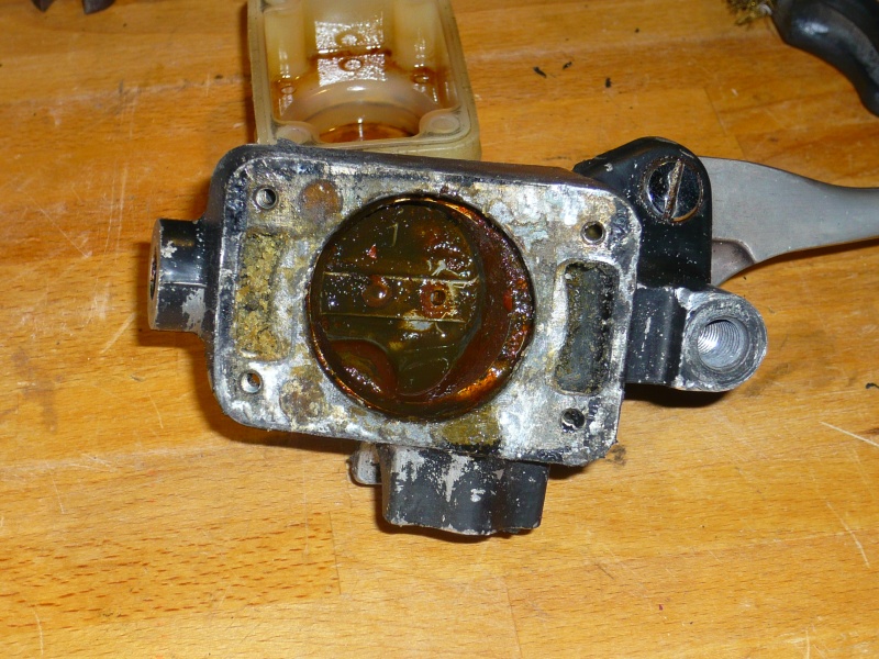

Changement N°1 : nettoyage du maître cylindre suite à mon presque cassage de gueule.
Ouh pinaise ! C'était crade !!! et bouché
j'ai tellement nettoyé tout ça qu'une fuite impossible à stopper m'a gâché l'existence pendant plusieurs jours
J'en ai cherché un des jours entiers (trouvé sur le coincoin) et entre temps Harry m'en a donné un. Vous avez bien lu DONNE :bravo: :bravo: :bravo: :bravo: (je dois encore lui payer les frais de port, je suis pas cool). Je me le garde au frais pour ma prochaine CX :P
Toujours est-il que maintenant ça freine !

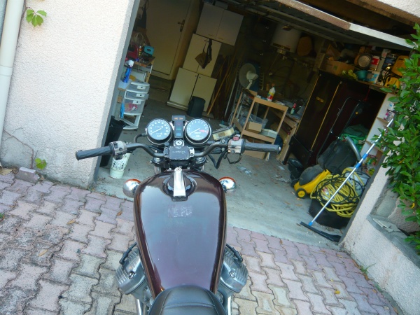

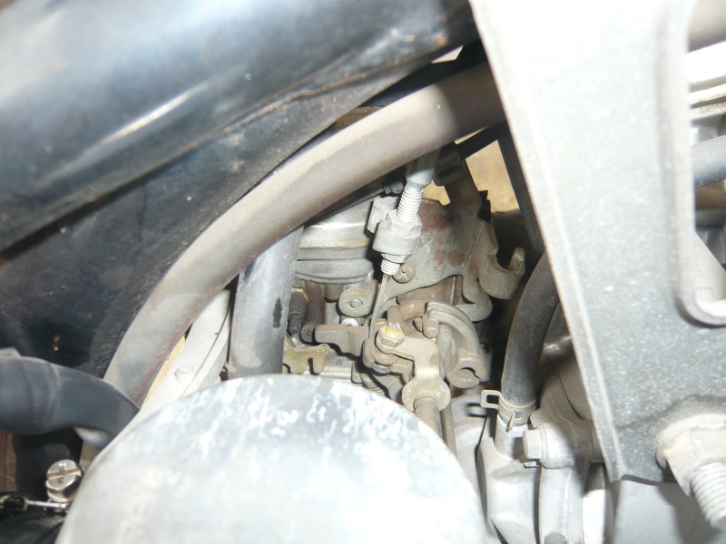

BRICOLAGE N°2 : On peut alors s'occuper du guidon droit.
Il a fallu changer le câble de gaz
Le vieux
Le Neuf sans câble de retour
Et le câble d'embrayage aussi

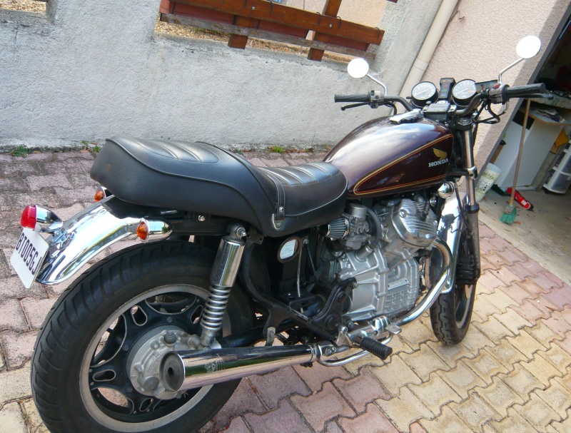

Maintenant la bécanne a une autre tronche

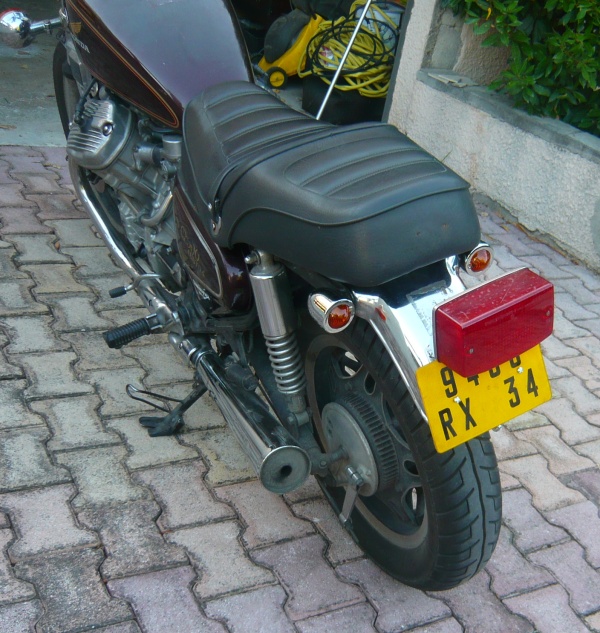

BRICOLAGE N°3 :
Le feux arrière (un mini qui éclaire aussi la plaque)
:P
