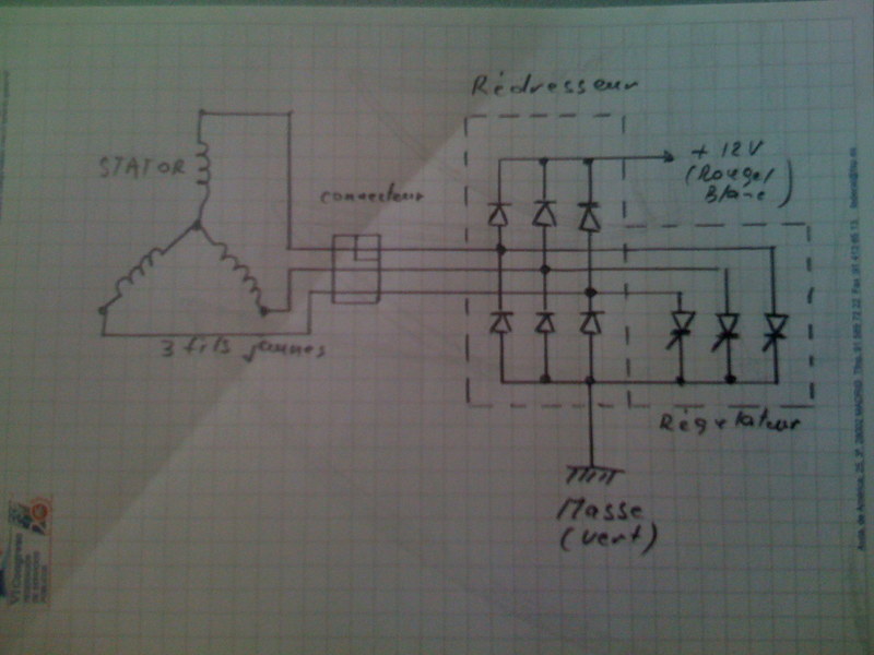

Le circuit de charge c'est ceci:
Le redresseur-régulateur (RR) est composé, au niveau du circuit de puissance, de 6 diodes redresseuses (le redresseur, bloc au centre du dessin) et 3 de thyristors (le régulateur, bloc à droite du dessin).
Avec un Ohmmètre, il est possible de tester "statiquement" et simplement le RR.
1) Après avoir déconnecté le RR du stator (on en profite pour tester statiquement le stator qui doit indiquer une très faible résistance 1 ohm ou moins entre chaque fils jaunes pris 2 à 2 soit 1 avec 2, 1 avec 3 et 2 avec 3 ET ne pas être contact avec la masse soit pas de contact entre 1 et la masse, 2 et la masse, 3 et la masse), on teste le RR.
2) Avec une des pointes du testeur, disons la noire, (si c'est un ohmmètre digital, se placer en position test des diodes) on touche le rouge/blanc, avec l'autre pointe, disons la rouge, chacun des fils jaunes de la fiche connectée au RR.
Les 3 mesures doivent être identiques (soit cela indique une continuité, soit un isolement).
3) On inverse la pointe en contact avec le fil rouge/blanc, (la rouge) et on recommence le test sur chaque fil jaune avec l'autre pointe (la noire).
Les 3 mesures doivent être identiques et inverses à la mesure précédente (si la mesure indiquait une continuité, cela doit indiquer un isolement et vice-versa).
4) On procède de la même manière en plaçant cette fois la pointe noire du testeur sur le fil vert et on teste chaque fil jaune (avec la pointe rouge du testeur).
Les 3 mesures doivent être identiques et l'inverse de la mesure 1
5) On inverse la pointe en contact avec le fil vert, cette fois la pointe rouge et on teste chaque fil jaune (avec la pointe noire du testeur).
Les mesures doivent être identiques et l'inverse de la mesure 2.
Si 1 seul résultat de mesure diffère de ce qui précède, le RR est défectueux, certainement.

entre le bruit de castagnettes du relais au démarrage, le démarreur qui peinait si j'avais le phare allumé,
et surtout, le plus invraisemblable, toutes les masses de ma Cx se faisaient à travers le démarreur qui était donc constamment sous tension,
sauf que le courant n'était heureusement pas assez fort pour le lancer!!!!
Le démarreur était parcouru par le courant qui retournait à la masse de la batterie.
De là à dire qu'il était "sous tension", vu sa résistance interne très très faible, la tension à ses bornes n'était quasi pas mesurable.
Les différents composants étaient toujours alimentés en 12 Volts.
Mais que le relais de démarreur jouait les castagnettes, rien d'étonnant.
Chaque fois qu'il opérait, la tension à ses bornes retombait à quasi zéro.
Il relachait, la tension redevenait "normale" et comme on appuie toujours sur le bouton START, il opérait à nouveau et ainsi de suite.
Après quelques temps à ce régime, les contacts de puissance devaient être bien amochés!
Jean
