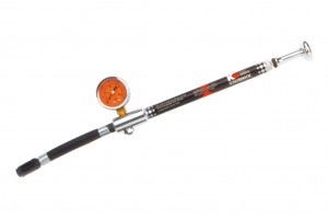

L'idéal pour ça reste les pompes vendues dans les boutiques spécialisées de cycles : elles servent pour ajuster la pression des fourches de VTT, montent jusqu'à 15 Bars et coûtent une vingtaine d'euros comme celle-ci par exemple :
Autre avantage : elles sont d'encombrement très réduit, tu peux les emporter sur la moto pour ajuster la pression en cours de virée en fonction des conditions. :up
