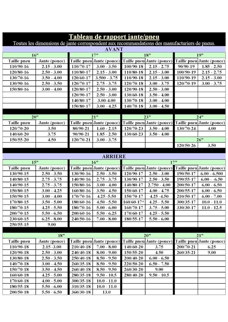

Je compte monter une jante 18" en lieu et place de la 16" actuelle
Quelqu'un a-t-il déjà monté un pneu en 130/80/R18 ?
Bon dimanche

Mais je n'arrive pas à savoir si je peux monter un 130/80. Le 120/80 passe lui par contre
En fouillant sur le forum j'ai trouvé le tableau de correspondance. On peut mettre un 4,00x18 soit 120/80 voir 130/80.
Je voudrais juste avoir confirmation que qqun a déjà installer physiquement 130/80

La largeur du pneu ne pose pas problème pour le passage dans le bras : c'est pour le remontage de la roue que ça se complique. :(
En effet, pour remonter la roue avec ce pneu il faudra certainement desserrer les écrous qui fixent le pont au bras oscillant pour aligner les dents avec les cannelures et enfiler tout ça bien droit.
La correspondance que tu as trouvée permet de respecter à peu près la circonférence du pneu et donc la démultiplication finale. En revanche j'émets quelques doutes sur la capacité du pneu à s'adapter de manière fiable sur une largeur de jante insuffisante pour sa taille. :oops:

Il ne s'agit pas de la difficulté à le mettre en place mais de son adaptation sur la jante.
En effet, chaque jante, en fonction de sa largeur, à une tolérance pour accepter un pneu plus large (ou plus étroit).
Au delà de cette tolérance, le pneu se montera vraisemblablement mais ne travaillera pas dans les meilleures conditions, d’où risque de manque d’étanchéité ou pire, de tenue de route altérée parce que le pneu ne sera pas bien maintenu sur la jante.
Voici un tableau de rapport jante/pneu.
Sachant qu'une jante AR de CX routière fait 2.15", on voit que le pneu adapté est un 110/90x18, ce qui est la monte d'origine.
Pour monter un 130/80x18, il faudrait une jante de au moins 2.50" (ce qui est la taille d'une jante de custom qui accepte donc le pneu de 130/90x16).
Après, chacun peut faire comme il veut, mais moi je ne joue pas avec ce genre de chose. :wink:
