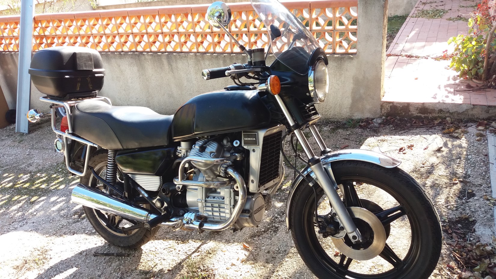

Voila J'ai un cx depuis maintenant 4 ans, mais je n'ai pratiquement rien fait pour le moment, jamais eu vraiment le temps. Et je ne sais pas si je transforme un peu ou pas.
C'est un CX (carte grise) mais avec un moteur de GL500.
J'ai commencé à faire ouvrir le moteur par une connaissance car il y avait le jour de l'achat le bruit de la chaine de distri détendue.
Je vais ouvrir un sujet dans le coin mécanique pour avoir votre avis.

On dirait la Guzzjap du président il va apprécier la couleur. :lol:
Question bête, comment sais-tu que c'est un moteur de GL ? Je suppose si c'est le cas que tu as donc vu que la partie électricité a dû être également changée.

Sur le moteur il y avait les plaques GL500 c est tout. Qu est ce qui est différent électriquement entre un CX et un GL?

Une GL a un allumage transistorisé et non un CDI, le stator n'est pas le même. Donne nous ne n° de série du moteur ce sera plus simple de vérifier.
Messages : 9380
Re: Nouvelle histoire de CX
Sinon prends une photo des branchements sous la selle avec boîtier et montre-nous.

Bon ben c est un cx alors. Il y a un CDI. Je vais prendre le numéro du moteur demain.

Alors le numéro moteur est PC02E 4004204.
Si vous savez à quel type de moteur cela correspond?

Apres recherche je pense que c est un cx500 Eurosport 1982.

Pour le moteur, l'appellation PC 02 correspond normalement à une GL 500, ce qui correspond avec ton tendeur automatique.
En revanche, si tu as un CDI, il est possible qu'on ait greffé sur le moteur de GL un carter AR de routière.
L'essentiel est que ça fonctionne ! :lol:
