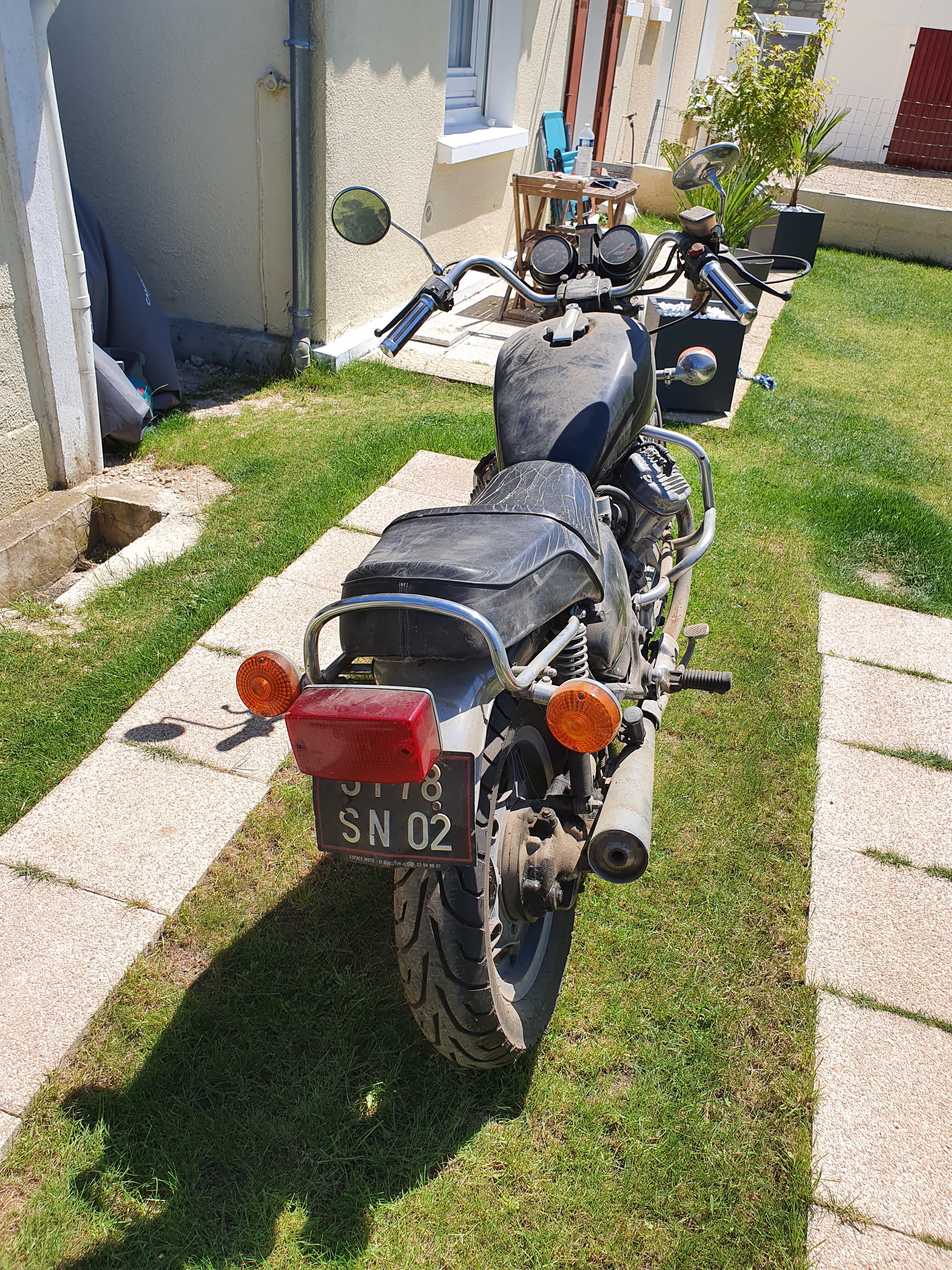

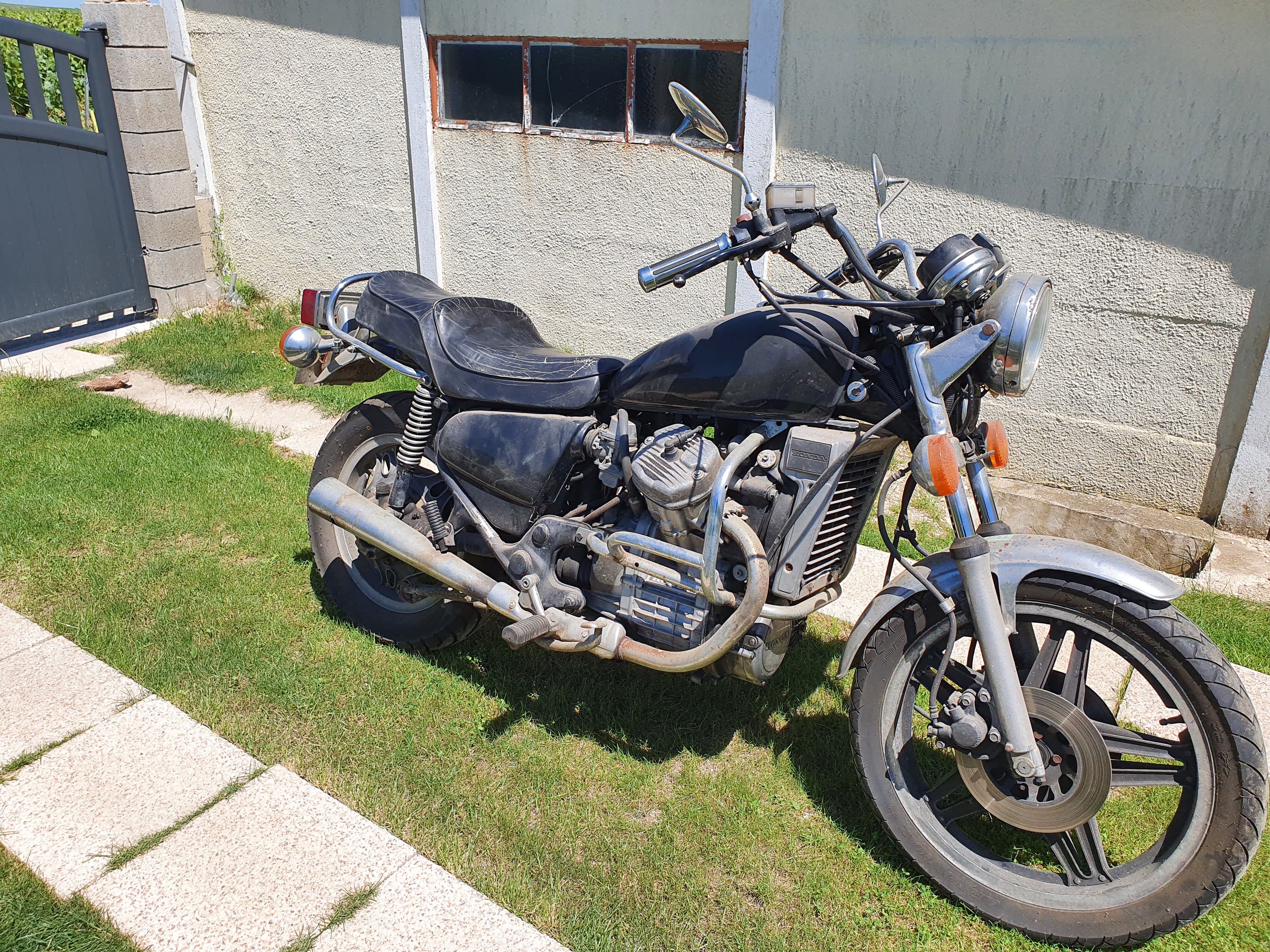

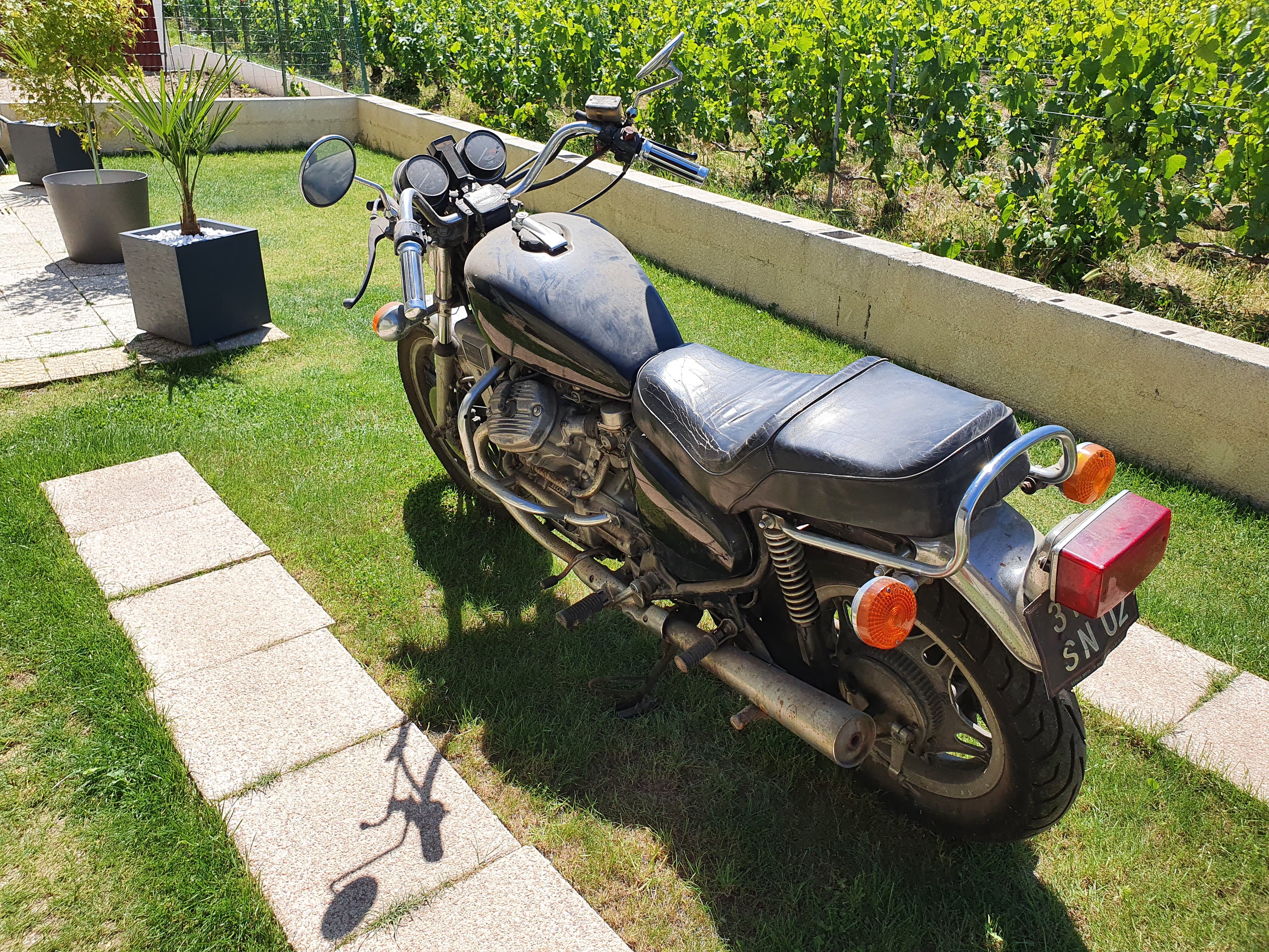

Merci, j'ai mis des photos si tu veux voir :zboing-zboing
Re: Une Honda à bulles (500 CX)
Elle n'est pas trops mal. La selle a été creusé. Un bon netoyage. Et de l'huile de coude, elle va briller. Avant le demarrage vidange tout les fluides. Tourne le moteur avec une clé pour décoller le joint mécanique de pompe. Tu trouveras les explications sur le site. Bon demarrage

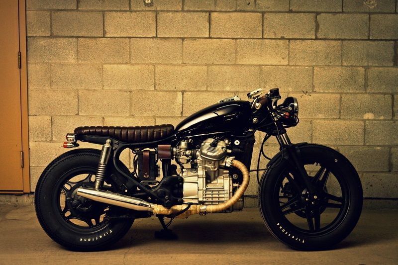

Pas de découpe de cadre, et quelque chose d'assez épuré mais sobre. Un peu dans ce style

slt à toi et joli projet avec une jolie machine ! D’ailleurs petite question tu parles d'en faire un Caféracer, compte s tu garder ce réservoir ( 11L) ou en mettre un autre de plus grande contenance celui de la CX 500 classique par exemple ?
Tit'Manu
Messages : 9
Enregistré le : lun. 01 juin 2020 16:38
Localisation : Epernay
Message par Tit'Manu »
Salut Bon01, non je garde le reservoir exactement comme le modèle que j'ai montré.
On en voit tellement avec le reservoir routière que ça change le custom pour une fois :zboing-zboing
Non?
