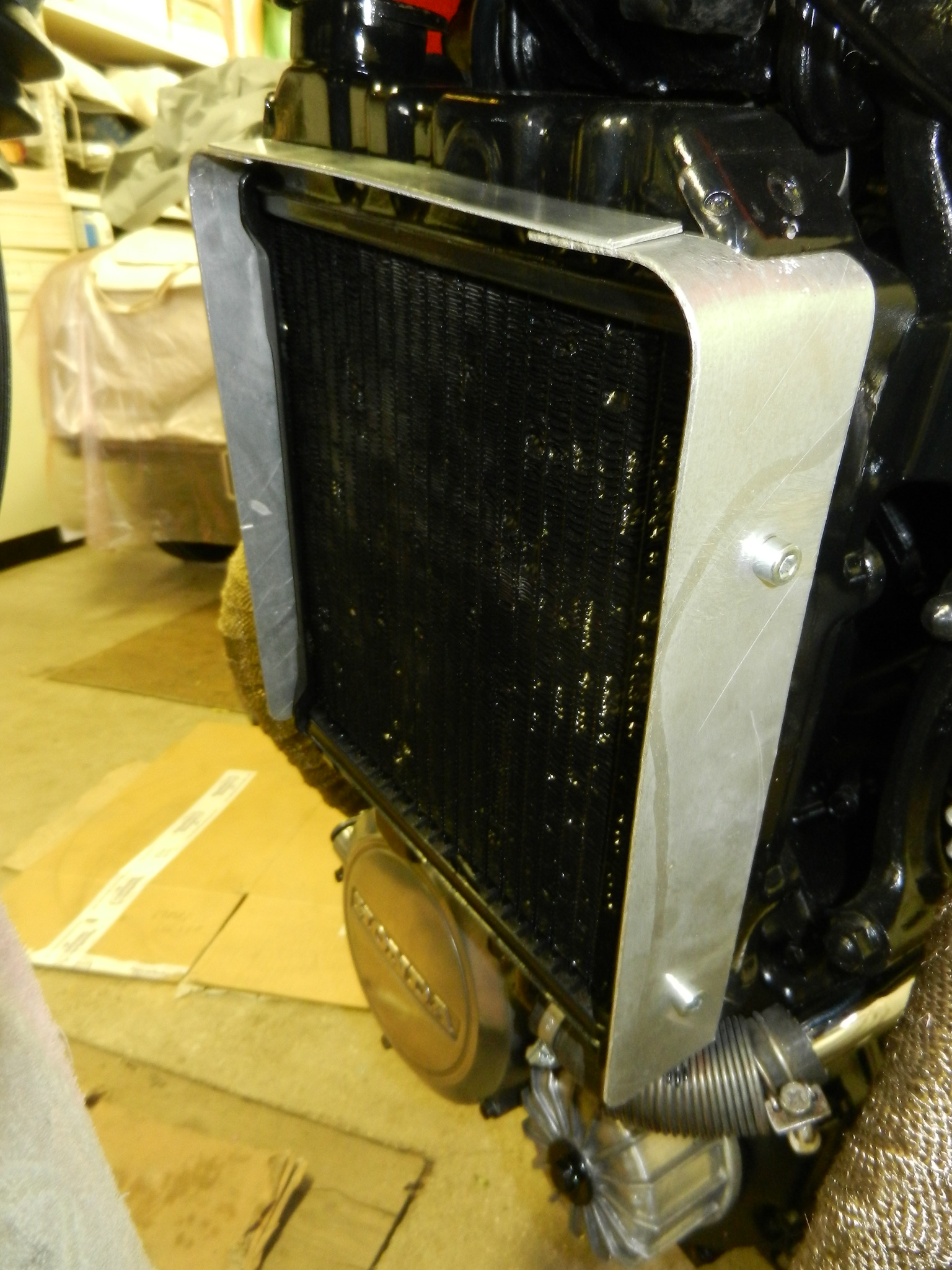

Ce jour comme je n'avais pas eu le déflecteur cache radiateur avec la moto, je m'en suis fait un :wink: tout en aluminium .
Cela ne pourra qu'améliorer le flux d'air sur le radiateur !!!
J'hésite entre le mettre alu poli au Belgom ou noir comme le radiateur.....
Je vais essayer Alu Poli et si cela ne me plaît pas je pourrai toujours le mettre en noir :wink:
Vous en pensez quoi ????
Ivanovitch
Messages : 20
Enregistré le : lun. 09 mars 2020 14:30
Re: Kubrick, ma Silverwing 650 GL
Message par Ivanovitch »
Sympa la Silverwing !
Ton cache radiateur je le verrais bien noir comme le reste de la moto afin qu'il se fonde dans la masse.

Merci, c'est ce que j'ai fait in fine :wink:
