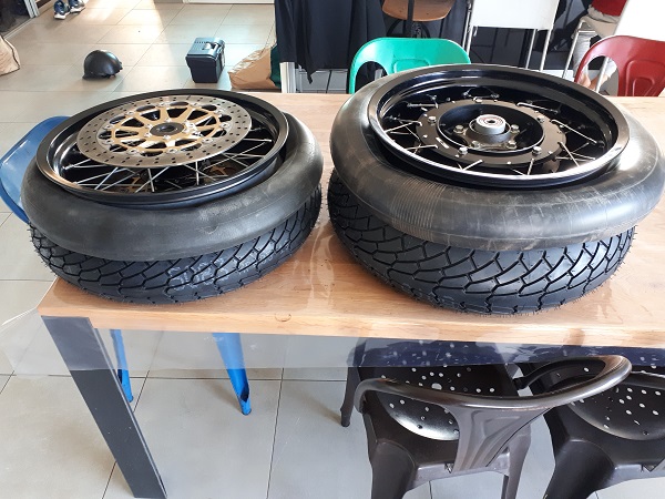

Je viens de commander les pneus et du coup j'ai pris un 150 pour l'arrière. Je vais décaler la roue d'environ 4mm et on verra bien lorsque je monterai le pneu si ça passe bien. J'ai reçu mon Té de fourche ce matin, impeccable pour commencer le week-end! :D

Merde c'est pas un peu fastidieux lolo?
Bon tu me diras qu'on ne change pas nos pneus après chaque relais... euh après chaque sortie!! :lol:
Messages : 1799
Non et c'est vite fais, en même pas 10 mn la roue est déposé :clope:

Même avec un pneu de 150, je ne suis pas sûre qu'il ne faille pas démonter le pont aussi, car le montage de la jante nu avec le tambour c'est déjà galère, on verra bien!

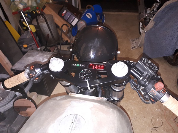

Autres questions, ou avec vous cassé le klaxon et le starter? Avez-vous remis en place le pare-chaleur entre les 2 culasses?
Toujours personne pour mon petit bouton manquant? :(

SGA52 a écrit :Même avec un pneu de 150, je ne suis pas sûre qu'il ne faille pas démonter le pont aussi, car le montage de la jante nu avec le tambour c'est déjà galère, on verra bien!
Pour le moment je n'ai pas remis le klaxon mais cet hiver je vais le caler sous le réservoir.
J'ai repeint le commodos en noir grainé et le coupe circuit avec une bombe de rouge pour étrier de frein qu'il me restait. Tu peut repeindre avec n'importe quoi, mais il te faudra mettre un accroche/primaire spécial plastique.
Pour le starter il est à côté de mes compteurs :

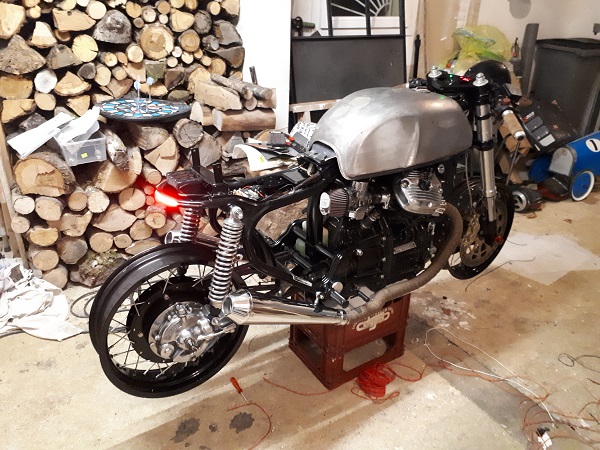

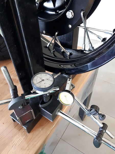

voici quelques nouvelles du weekend, le câblage électrique est terminé, les roues ont été réglées et déportée pour l'arrière, essais de fonctionnement des commandes, tout fonctionne, même le moteur!
J'ai réglé le roue à l'aide de 2 comparateurs et si on est patient, ça se fait très rapidement, environ 30 min par roue, et au final environ 0.2mm de voile et 0.3mm de saut ce qui est largement dans les tolérances
Il ne reste plus qu'à faire monter tout ça cette semaine :D

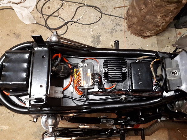

C'est du beau travail. Il y a juste une seule chose qui me fait un peu peur, c'est ton régulateur, j'ai peur qu'il chauffe beaucoup la où il est placé
Messages : 6364
pour le regulateur ,il est sympas ou il se trouve mais j'ai montré les photos à mon fils qui est mécano ,il pense qu'il serai mieux si c'est possible au dessous de la plaque pour etre refroidi . il trouve ton boulot super et mieux réalisé que certaine bécanes qui sortent actuellement ,surtout au niveau électrique .

Bravo pour ta réalisation, j'ai aussi un pneu de 160 et il n'y a pas d'autre choix que de démonter le pont. Mon régulateur est lui fixé en dessous au même endroit que toi mais j'ai fixé la tôle sur le cadre et non dessous. Ce qui permet qu'il soit caché entre la tubulure.

On verra bien pour le régulateur, c'est mon siège chauffant!!! J'ai effectué des essais de marche durant 10 - 15 min pour vérifier l’échauffement, mais au ralenti ça ne chauffe pas énormément, j'ai malgré tout prévu une entrée d'air sur l'avant pour garantir un minimum de refroidissement. A suivre
Pour le câblage électrique, il faut encore peaufiner quelques points de détails pour que ça corresponde à mes attentes.
