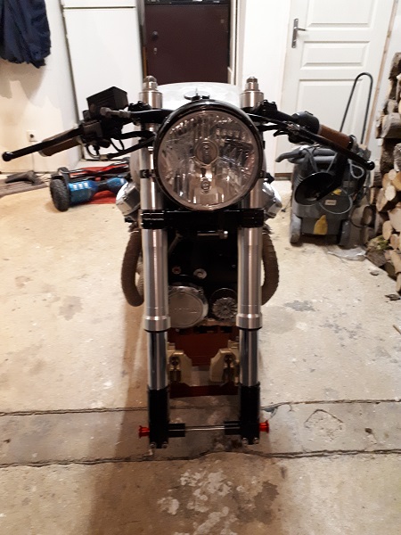

Voici quelques photos de mes avancées, pas forcément comme je l'avais imaginé, mais ça avance quand même! J'ai reçu ma roue arrière que j'ai commandé chez RASPO Custom Garage, très beau travaille propre et nette, je vous recommande ce garage. J'ai reçu aussi mon boitier M-unit blue, mais j'ai dû le renvoyer car il y a eu une erreur de programmation à la fabrication, il n'y avait pas la fonction bluetooth donc je suis dans l'attente. assez parlé place aux photos!

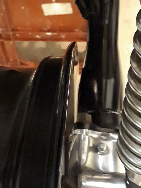

Après installation de la roue arrière, je trouve que le cerclage et proche du bras oscillant. pour ceux qui ont déjà installé une roue arrière à rayon, pouvez vous me dire combien vous avez entre la roue et le bras? et quelle dimension vous avez installé 150 ou 160?
Montage maison de la roue avant, je finirai le réglage la semaine prochaine lorsque j'aurai repris le travail afin de récupérer des comparateurs pour finaliser le réglage.
